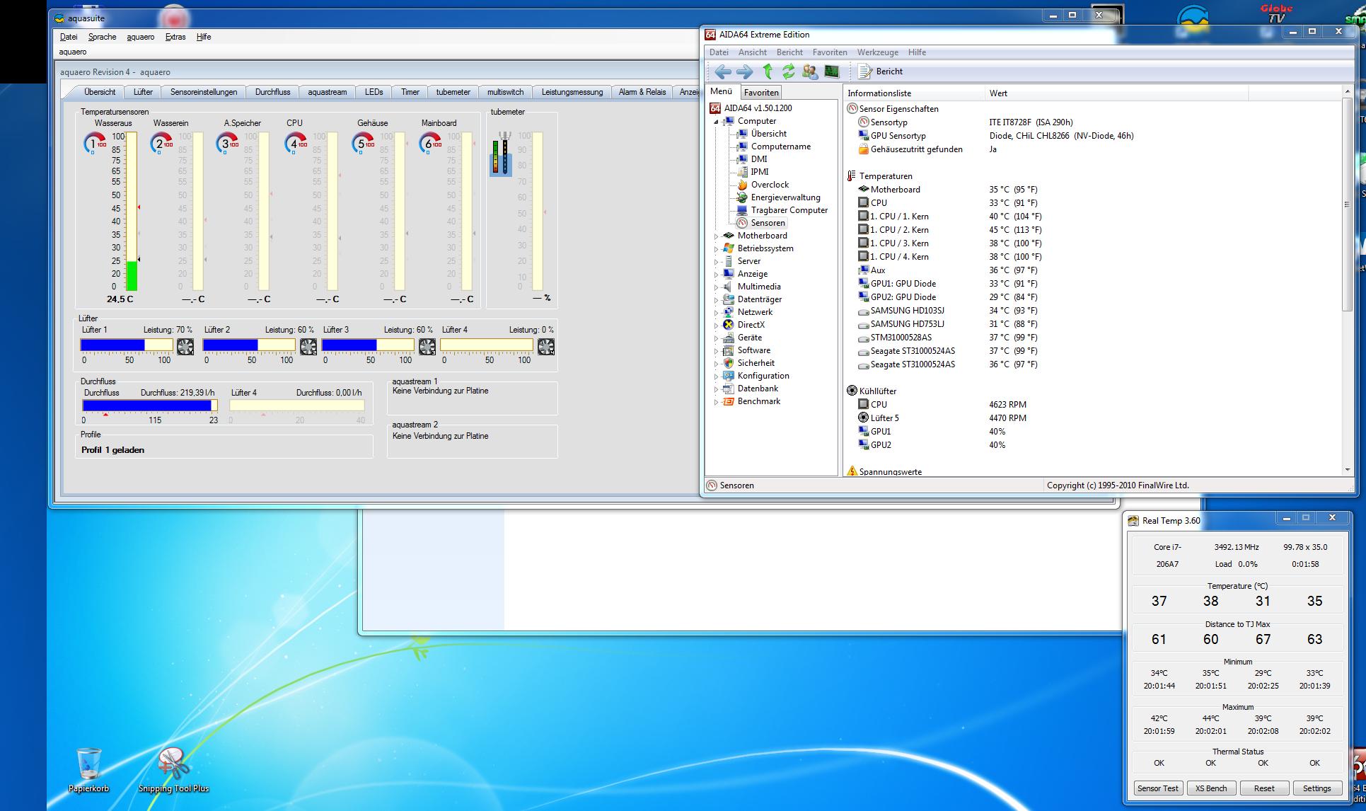

maexi
Freitag, 15. April 2011, 20:42
die Logik mit dem Beispiel versteh ich jetzt nicht so wirklich. Wir sprechen aber schon von Schläuchen und nicht von Kühlern, der Schlauch ist zum Transport da, nicht zum kühlen, die Wärmeabgabe geht über den jeweiligen Kühler und der hat eben nur sein Volumen, egal was für ein Schlauchdurchmesser angeschlossen wird. Wenn ich also mehr Wasservolumen im System habe, wird es kühler? Dann schließ ich einen 10L AGB an und hoffe auf winterliche Daten. Schau Dir mal meine Daten an, ich habe eine Wassertemperatur von knapp 25°C meine Kerne liegen bei ca. 36-40°C bei einem Durchfluss von 225l/h. Morgen kommen meine anderen Geräte, dann kann ich das besser zeigen.
