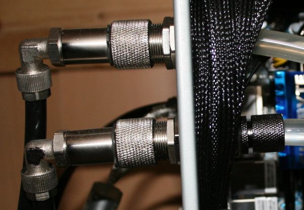

AC hat leider nur die Messingkupplungen und Plastikverbinder die entweder hinten am PC herunterhängen, da nicht verschraubbar (beide) oder dazu auch noch kacke aussehen (Plastik)...
Zudem hatte ich bei dieser Art schon das Problem, dass die Verbindern mit der Zeit undicht wurden und Wasser rausslief...
Seit knapp 2 Jahren häng ich jetzt an diesen hier fest:
Lassen sich wunderbar in die Rückwand integrieren, sind verschraubbar und sitzen damit immer korrekt und behindern den durchfluss nahezu nicht...
(ohne 87 l/h; mit 83 l/h)
Hast ne PN dazu...
