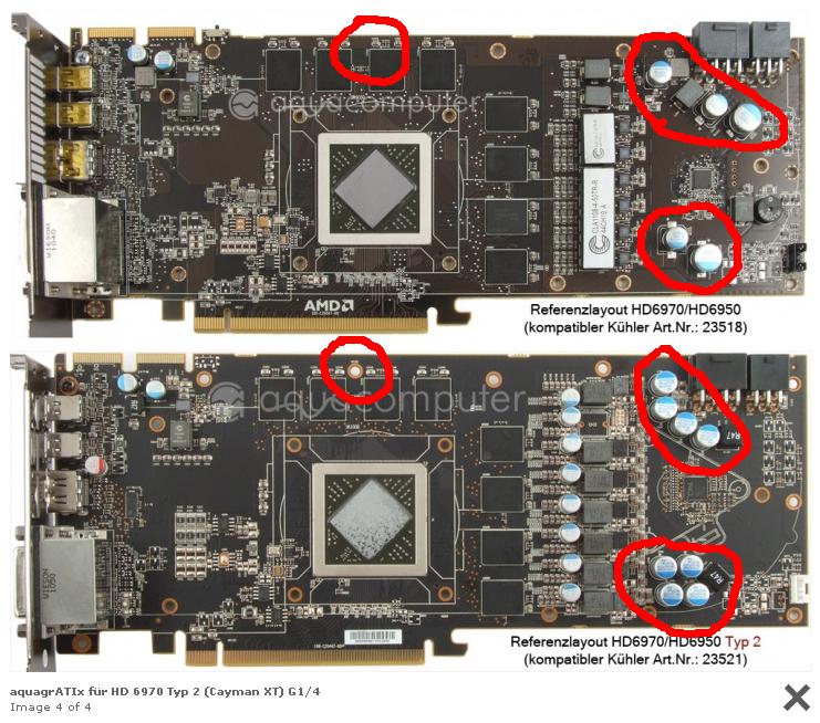

Ich hab ne Sapphire Radeon HD6970 und der Fön geht mir ziemlich aufn Keks. Für die 6970 gibt im Shop ja zwei Kühler, einmal Referenzdesign und einmal Typ2. Was brauch ich denn da jetzt? ?(
Mac_
Mittwoch, 25. Mai 2011, 16:04
Gute Frage, eigentlich hat Sapphire Referenzdesign - also V1. Meine Sapphire 6970 hat das aber nicht interessiert, ich habe eine V2.
Google mal nach Einbauanleitungen von den beiden Typen, schraub Deine auf - und voila - Du kannst die Frage beantworten.

Ich schraub doch nicht den Kühler meiner Grafikkarte ab, guck nach und bestell dann den passenden aquagrATIx... 8|
Das muss doch auch einfacher gehen...

Leider geht das nur so bei diesen Karten....
Du kannst unten auf den Rand gucken der Karte, direkt am Pcie x16 Slot, danach shoggy anrufen und ihn mit der Nummer fragen. GGf bringt dir das etwas.

Ah, scheint doch ne Typ2 zu sein. Beim Referenzdesign fehlt über der GPU ein Montageloch, welches bei meiner vorhanden ist. Ist mir aber auch nur aufgefallen, als ich zwischen den zwei Anleitungen hin und her geswitcht habe... :D
Auch die Position mehrerer Kondensatoren stimmt überein...

würde noch einfacher gehen(auf dem bild zu sehen-2gk),steht doch ganz GROß drauf AMD-typ 1-kein amd-typ2.

Auf welches Bild beziehst du dich? ?(

er meitn dass in bild 1 wo die 2 layouts drauf sind bei typ 2 auch das loch vorhanden ist und bei typ 1 nicht.
Damit musst du nicht zwischen 2 bildern hin und her switchen.
Aja es sollten alle kondensatoren uebereinstimmen ^^ sonst wirds schwierig mit dem kuehler

nim den Kühler ab und mach ein Foto von der Frontpartie der Karte.
Deinem Foto nach zu urteilen würde ich auch auf Typ2 oder ein eigenes Layout tippen.
