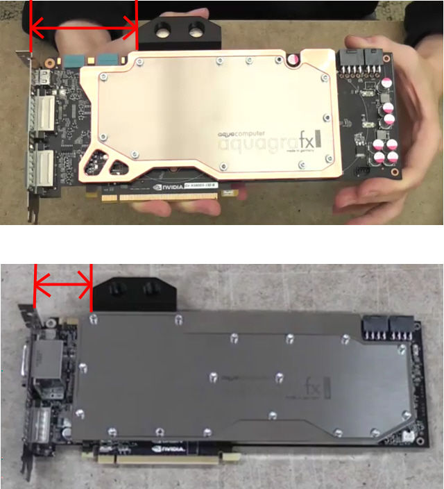

Kann man mit dem Twin Connect (7fach) unterschiedliche Karten verbinden (zB mehrere GTX 590 mit einer 580), oder müssen die Karten baugleich sein, da das Layout nicht "genullt" ist.
Danke für eure Hilfe.
Refract
Guapa5000
Freitag, 5. August 2011, 23:00
Wird höchstwahrscheinlich nicht klappen, da die Anschlussterminals unterschiedlicher Kühler auch an unterschiedlichen Stellen (Entfernung von der Slotblende aus zum Anschlussterminal) platziert sind.

Guapa5000
Dienstag, 9. August 2011, 19:38
Hallo RCTomcat,
danke.
Nur kann ich die GTX 580er (muss nach ganz oben) wahrscheinlich nicht durch einen Verbindungsnippel, wie eingezeichnet mit der GTX 590er verbinden und bin gezwungen mit ner Schrauverbindung (10/8) zu arbeiten, oder?
Ganz sicher nicht (siehe angehängtes Bild). ;)
Am ehesten mit zwei "kurzen" 90°-Winkenl, aber dazu müßte man den genauen Abstand zwischen den zwei Anschlussterminals kennen.
Refract
Dienstag, 9. August 2011, 20:26
Danke für die Mühe Guapa.
Ehrlich gesagt bin ich froh, dass der Abstand des Terminals so stark abweicht.
Wenn er nur minimal abweichen würde hätte ich eher Sorge, da man dann im schlimmsten Fall weder mit Verbindungsnippel, noch mit Schraubverbindung arbeiten kann. So ist noch Platz unter dem Terminal (zumindest auf einer Seite) und man hat mehr Platz für die Schraubverbindung.
Guapa5000
Dienstag, 9. August 2011, 22:28
Hier sieht man mal anhand eines Uralt-Fotos wie eng das ganze ist:
(Hinweis: Es handelt sich NICHT um GPU-Kühler von Aquacomputer. Zwischen den Grakas befinden sich 2!!! freie PCI-Steckplätze und es wurden "normale" 11/8 bzw. 10/8 Winkel-Schraubanschlüsse verwendet.)
Mit etwas Glück könnten bei Deiner Konstellation zwei 90°-Winkelanschlüsse (1. Winkel: GTX 580 unten linker Anschluss nach links zeigend und 2. Winkel: GTX 590 oben rechter Anschluss nach rechts zeigend oder falls zu eng oben linker Anschluss nach rechts zeigend) zum Verbinden der GTX 580 mit der darunterliegenden GTX 590 die Lösung sein. Aber um ganz sicher zu gehen muß man das natürlich entweder "real" ausprobieren oder es ausrechnen, sofern man alle nötigen Maße hat.
