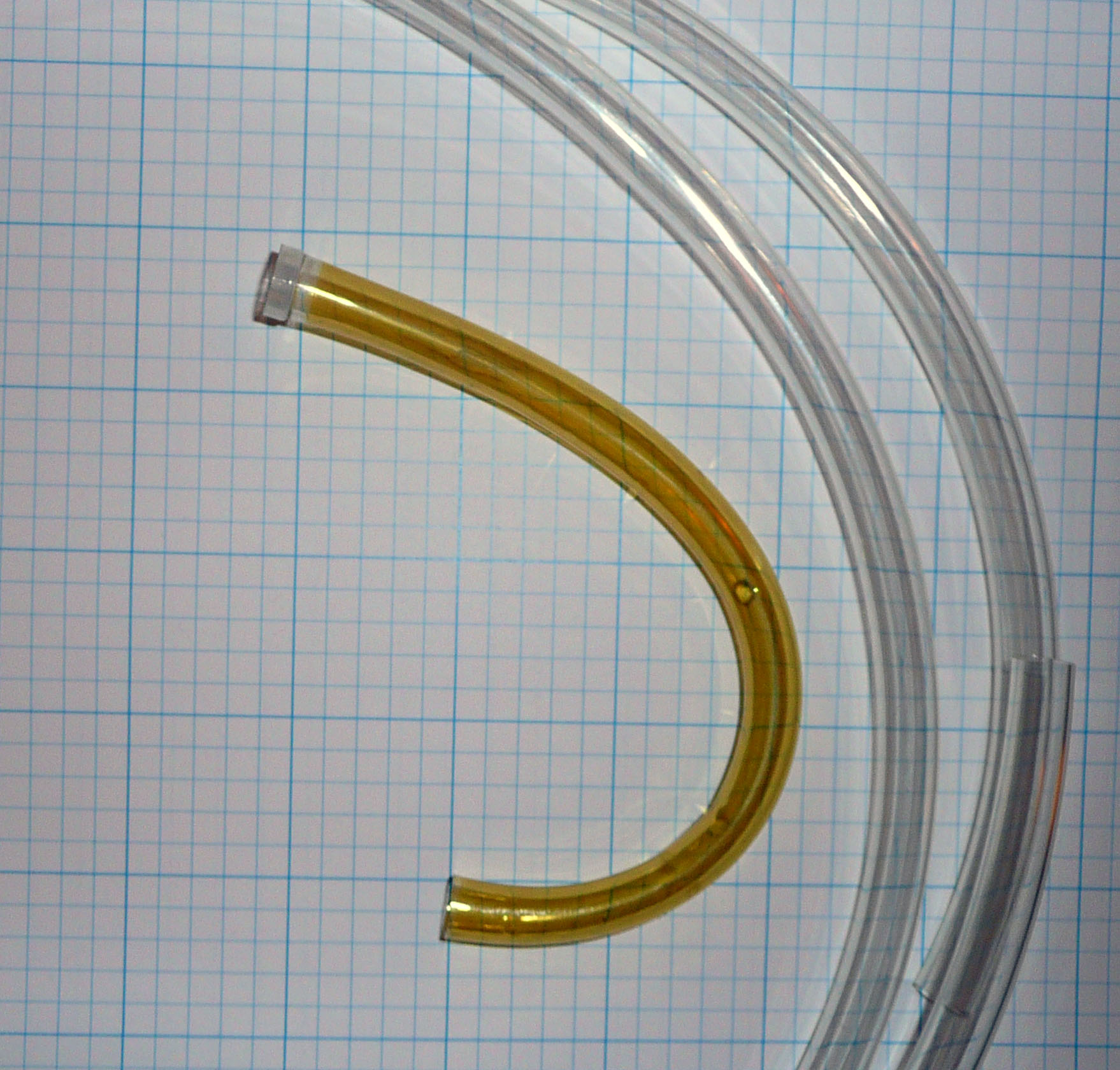

Mittwoch, 28. Dezember 2011, 01:37
Ich grab den Thread nochmal aus hier...
Die gelbliche Verfärbung bei meinen Schläuchen kam in der Tat garnicht vom verfärbten Kühlmedium, die Schläuche selbst haben sich so komisch gelblich verfärbt. Vielleicht ist das doch eine Unverträglichkeit von DP-Ultra und dem PUR-Schlauch?! Ich hab das eigentlich nur durch Zufall gesehen, weil ich wegen einem Umbau das System komplett zerlegt und neu Aufgebaut habe.
Ich habe davon mal ein Bild angehängt mit einem Stück des selben Schlauchs in unbenutzter Form. Man sieht auch sehr gut, das der Schlauch nur dort verfärbt ist, wo er mit dem DP-Ultra in Kontakt gekommen ist, das Ende mit dem Anschluss ist klar geblieben.

SMLunchen
Mittwoch, 28. Dezember 2011, 03:10
Raucher? :D
Meine Schläuche waren vor der Generalüberholung vor ein paar Wochen auch so zugesifft.
Ich könnte jetzt noch über UV Licht mutmaßen... Aber das ist auch unwahrscheinlich. Der eine Schlauchrest hing bei mir Tag für Tag aus einer Box in der Sonne. - Wärme, Kühlmittel mit Glykol usw. vllt. ?
Breit
Mittwoch, 28. Dezember 2011, 05:16
überzeugter nichtraucher, der keine uv-lampen hat. es gibt lediglich 2 weiße kaltkathoden, die aber nur an sind, wenn ich am system was fummeln muss um licht zu haben. das gehäuse hat auch kein fenster.
wie gesagt das dp-ultra war insgesamt vielleicht 2-3 monate im system, ist auch nich so, daß hier über jahre nich das wasser gewechselt wurde... :)
die gelbliche verfärbung geht übrigends auch nicht ab, ist also kein belag von innen oder sowas... 8)
