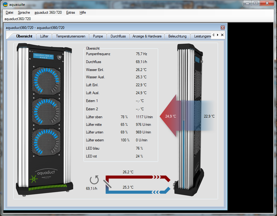

Chriss85
Dienstag, 29. November 2011, 12:11
hier...
»Chriss85« hat folgendes Bild angehängt:
Pilo
Dienstag, 29. November 2011, 13:22
Habt dank ihr beide, damit kann ich doch schon was anfangen.
