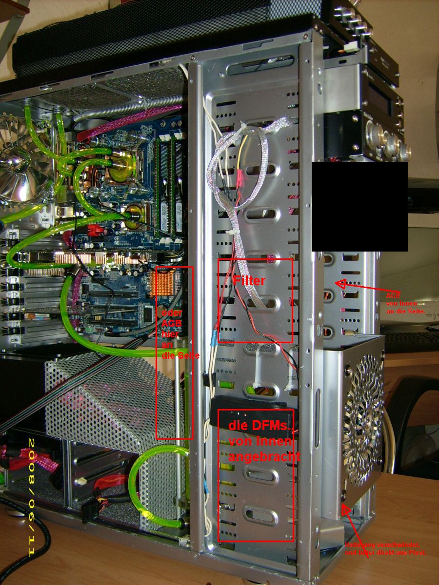

Ich finde den auch echt schön.. ich frage mich nur wie ich den in meine Gehäuse bekomme...
Ich habe überlegt den in die Seitliche Halterung der 5,25 er Schächte zu setzen.. Alos so dass er von der Seite (kleines Plexi ins Seitenteil) anzusehen ist...
daher auch die Senkrechte Einbaulage... dennim Deckel sitzt der radi da ist kein Platz mehr..
Ansonsten habe ich noch eine abgeschräckte Blende vor mein Netzteil gebaut
Schwer zu erklären ist aber in dem Forenbeitrag (siehe Link erster Post zu sehen ).. hmm vieleicht bau ich den da ein..

Ich sehe was Du meinst. Netter Mesh-Winkel übrigens, super Idee den Kabelsalat des NT so zu verstecken. So ein Mesh würde sich auch als abgesetzte Sichtblende über dem Kabelbereich rechts vom Board gut machen.
Der Platz für den Filter da unten in den Schächten ist nicht schlecht. Den könnte man doch sogar hochklappbar montieren, dann ist er in der Horizontalen wenn man es braucht.

Sry aber ich mal nen Doppelpost..um das ien wenig zu trennen und mal wieder zurück zum Durchfluss zu kommen
Edit: ups doch keine Doppelpost.. na dann lese ich erst einmal deine Antwort:)
Ich habe nun den Testaufbau gemacht.. Pumpe AB und DFM ich komme auf 66 l/h
habe schon an meiner Aussage der 38 l/h gezweifelt. Lt einem guten Freund (der beim Einbau dabei war) stimmt aber meine Aussage
leider habe ich jetzt keine Zeit mehr.. aber ich werde nochmal den Aufbau erweitern und stück für Stück Teile dazu nehmen..Mal shen wer der Übeltäter ist...
leider habe ich irgendwie kaum noch Schlauch.. arghh
Ach ja.. es sind in dem Mini Kreislauf immernoch alle 90Grad Winkel verbaut.. 4 Stück an der Zahl.. Werde 2 davon auch nochmal raus nehmen um zu sehen was passiert...

so ich habe mal weiter getestet...
Ich habe nun an dem AB die beiden knickwinkel gegen 2 grade Anschlüsse ausgetauscht.
Vorher waren es wie bereits geschrieben ca. 66 l/h
Jetzt kam ich auf ca. 80 l/h
Ich denke es wird mit an den Strohhalm gelegen haben welche ich als Steigröhrchen in den Knickanschluss gesteckt hatte.. der wird nochmal verjüngt haben..... Nun so ist das wenn man keine Erfahrung hat , dann kommt man auf so komische Ideen..
Danach habe ich diesen Aufbau um den Radiator und mit dem T-Stück mit Tempsensor erweitert und komme nun wieder auf ca 66 l/h...
ich werde morgen mal den Cuplex Pro mit reinnehmen und das T-Stüch rausnehmen.
jetzt suche ich erst einmal nach einem AB...Ich will was kaufen :)
EDIT: Ich habe nun das T- Stück mit dem TempSensor rausgenommen und komme somit auf einen Wert von 67,7

Ausserdem habe ich mir nochmal Gedanken gemacht zu der Veschlauchung und ein wenig gemessen und überlegt und Geld hin und her bewegt und und und
Ich finde deine Idee mit dem Parallelsystem echt nett. Als ich damals in der Theorie über eine WAKÜ nachgedacht hatte, hatte ich sowas auch überlegt.
Aber wie du schon sagtest wurde das in vielen Foren abgelehnt.
Nun nach deinen Ausführungen jetzt, weiss ich, ich hätte ich es sowieso falsch gemacht ...
Bei meinem Shop geschnüffel bin ich nun wieder auf die MCx Minikühler gestossen. Ich hatte die damals auch ins Auge gefasst aber nur schlechte Kritiken gelesen.Es gibt mittlerweile reine Kupfervarianten, das wusste ich noch nicht.
Nach ein bisschen rechnen denke ich sind die genau so teuer wie die Variante mit den Heatkilern und ich würde mir Bastelarbeit ersparen. Bilder von meine 470 zeigen auch dass es schwierig ist die zu befestigen. Und daich ich zuviele Hobbys habe...)
Der Testbericht(http://www.radeon3d.org/artikel/grafikka…ion/einleitung/) scheint die aber als gut anzusehen. Allerdings setzen die den Durchfluss auch wieder runter..
Daher wäre hier ein 2. Strang wirklich sinnig oder?? Also ich fand deinen Vorschlag erst einmal mit den 2 Fach verteilern an der Pumpe recht überlegenswert daher hätte ich folgende Idee, die ich gerne verwirklichen würde:
Ich packe mir die von dir vorgeschlagenen Verteiler an die Pumpe (die geraden mit einem rechten Winkler abgang.)
Die aber direkt in dem 10/8er P&C. (Die G1/4 Anschlüsse für die Pumpe sind sowieso gekauft. Die gab es damals noch nicht)
Da ich die verteile sowieso holen muss passt das.
Schlauch brauche ich auch wieder neuen da macht es auch keinen unterschied dann direkt den PUR10er zu nehmen.
ich würde dann den Hauptstrang (CPU/GPU/RADI/Filter/AB/DFM) damit anbinden.
das wären dann Mehrkosten von ca 30 Euro für neue 10/8er P&C Anschlüsse.
Den Nebenstrang würde ich dann mit dem alten 8/6er System machen. Als Übergang gibt es für ein paar Cent Steckanschlüsse vom 10/8er auf 8/6er
da würde ich zunächst den MCX Verteiler für den graka Ram und den Mosfet Kühler vom Mainboard einsetzen..Später könnte man dann auch noch RAM anbinden...
Die rstlichen neuanschaffungen waren soieso geplant und kommen egal was ich mache on Top...
Was meinst du? ich würde somit den Querschnitt erhöhen. einen weiteren parallelen Strang einbinden. den kleinen DFM austauschen. Den bremsenden AB ersetzen..Das sollte doch was bringen... Oder??
Grundsätzlich noch einmal Danke für deien Ausführungen. ich habe jetzt hin und her überlegt und muss sagen ich möchte keine so riesigen Schläuche haben. Ich bin jetzt nicht wirkolich ein Fanatiker (nicht böse gemeint)
Ich wäre es gerne aber die Zeit ....Ansonsten hätte ich diese 13/10er ins Auge gefasst das wären aber noch höhere kosten. Keine Ahnung ob die was können und vor allem denke ich würden hier die Engen Kurven die ich bräcuhte nicht drinn sein..
ach und kannst du mir das noch erklären wie du das mit dem Filter meintest.. also wie die geschickte Verschlauchung aussehen soll uzum entleeren???.

80 klingt schonmal gut, wird aber noch besser gehen.
Mach nur keinen Schnellschuss ins Blaue hinein, ohne erstmal zu messen um zu sehen wie viel man mit dem Nebenstrom rausholen kann. Also mit dem AC HighFlow nur Pumpe->CPU->AGB, dann Pumpe->Radi->AGB, dann Pumpe->GPU->AGB, dann Pumpe->CPU->GPU->Radi, dann ... vermessen. Mit solchen Daten kann man sich schon Einiges zusammenreimen, auch wenn der AGB da noch als 'Parasit' mit drin hängt.
Das T-Stück mit dem Temp-Sensor kann übrigens auch (an den Anfang) des Nebenstroms. Es wird nicht viel Unterschied da sein, wo das Ding die Temperatur misst, da ja durch höheren Durchfluss die Delta-T proportional runter geht und irgendwann egal ist. Ich versuche schon garnicht mehr irgendwelche Temp-Deltas an verschiedenen stellen des Kreises zu messen.
Den AC-Filter habe ich diese Nacht übrigens auch bestellt. :)
Hilfskühler
Ist ja lustig dass Du jetzt auf MCX bist, denn Du hast mich davon abgebracht und mit Heatkiller oder der AC Variante davon infiziert. :D
Über die MCX hatte ich weiter nachgedacht, und mal mit nem Klebepad rumexperimentiert das ich hier noch gefunden habe. Das löst sich wirklich wenn man es darauf anlegt. Auf RAMS mag es halten, aber bei Mosfets wäre ich seeehr vorsichtig. Die haben dann nur mit einem kleinen Teil der Kühlerfläche Klebekontakt, die Haltekraft ist entsprechend geringer. Und sie können auf die Art kippeln, was nach ein paar mal jedem Klebepad wohl den Rest geben dürfte. Sicherer geht es so wie die Jungs es bei CB gemacht haben:
http://www.computerbase.de/forum/showthread.php?p=9889804
Nun ist das mit der Halteplatte dann aber sogar noch mehr Aufwand als mit ner neuen Grundplatte für Heatkiller / AC 26024. :(
Der andere Nachteil wäre, dass ich die Dinger nicht saubermachen könnte. Für den Alltagsbetrieb ist das zwar egal, bei mir versuche ich aber rauszufinden wie sich der Grauguss im Kreislauf auf die Dauer verhält. Da wäre es blöd, nicht mit bestimmtheit sagen zu können, ob es neuer Materialeintrag ist, oder ob sich was aus früher kontaminierten MCX verteilt. Aus diesem Grund habe ich auch die Koolance MVR von der Liste gestrichen. Die sehen zwar sehr Geil aus mit dem ganzen Chrom, aber lassen sich auch nicht öffnen+reinigen.
Die Heatkiller / AC 26024 sind da schöner, die lassen sich zerlegen und komplett reinigen.
Ich habe übrigens Antwort von Stephan bekommen, der 26024 hat das Dichtungsbett und den Strömungskanal im Oberteil eingearbeitet, kann also auch wie der Heatkiller sehr einfach auf eine andere Grundplatte 'umgetopft' werden. So hat man also etwas mehr auswahl, den leichten 26024 aus Delrin mit sexy Edelstahl-Inlay, oder die Verchrombaren Heatkiller die es sogar in verschiedenen Größen gibt. Leider ist AC derzeit so extrem ausgelastet, dass sie auf absehbare Zeit keine aufwändigen Auftragsanfertigungen/Änderungen machen können, sonst hätte ich mir Varianten vom 26024 für das Mainboard machen lassen. Auf GraKa passt er aber wohl auch so drauf.
Mir ist dazu dann noch was witziges eingefallen. Der Heatspreader meiner GraKa ist aus Alu. Wenn ich so nen Mosfet-Kühler also direkt da draufschraube fängt es mit sicherheit an zu gammeln. Man kann aber so ne dünne selbstklebende Kupferfolie aus dem Elektroniksektor (müsste es bei conrad/reichelt/etc geben) unter dem Kühler im Bereich der Strömungsöffnung kleben, und das Problem ist vom Tisch, und solche Kühler werden Alu-Heatspreader-Tauglich. Die Folie muss nur größer sein, als der O-Ring. Vom Wärmeübergang her dürfte es den Braten nicht fett machen.
Verschlauchung
Wie meinst Du das mit dem Verteiler und dem 10/8er?
Pumpe-> 10/8 -> Verteiler -> ... ?
oder:
Pumpe-> Adapter -> Verteiler -> 10/8?
Ersteress ist nicht sinnvoll. Verteiler sollte direkt auf die Pumpe. Genauso der Sammler (der zweite Verteiler auf der Saugseite). Höhstens mit nem Adapter (und sonst nichts) dazwischen. Vom Verteiler zu den Kühlern kannst Du dann ohne Probleme 10/8 nehmen.
Den Hauptstrang (Du willst ja CPU/GPU/RADI/Filter/AB/DFM machen) würde ich ebenfalls leicht anders machen.
Verteiler -> CPU -> GPU -> Radi -> DFM -> Sammler ist schonmal ok.
Aber Filter und AGB würde ich da nicht mit reinsetzten. Diese funktionieren im Nebenstrang ebenfalls:
Filter im Nebenstrom
Der Filter hat eine wesentlich kleinere Strukturgröße als ein CPU/GPU Kühler. Also wird jeder Partikel, der durch den Filter geht, auch durch den Kühler gehen. Nun ist es nicht sehr warscheinlich, dass ein Partikel, welcher ebend gerade so durch den Filter gegangen ist, einen zweiten ebendso dicken Partikel finden und mit dem zusammenpappt. Selbst wenn das passiert, ist der Monster-Partikel dann warscheinlich immer noch viel zu klein für den Kühler. Er wird sich also so lange im Kreislauf bewegen, bis er per Zufall mal falsch abbiegt und den Seitenstrang erwischt. Dort bleibt er dann im Filter doch wieder hängen. Die mittlere Warscheinlichkeit/Verweildauer hängt vom Verhältniss der Strömungsgeschwindigkeiten ab. Angenommen die Strömung teilt sich 70:30 auf. Der Partikel hat bei einem Durchlauf 70% Überlebenschance. Zwei Durchläufe überlebt er in 49% der Fälle. Bei 10 Durchläufe sinds noch 2.8% und bei 20 Durchläufen 0,08%. Wie lange ein Durchlauf im Hauptstrang dauert, kann man ausrechnen. Das sind nur ein paar Sekunden. Es lohnt also nicht den Filter in den Hauptstrang zu setzen, er funktioniert im Nebenstrang genauso gut. Wenn ich mich recht entsinne, haben alle LKW ihre Ölfilter auch nur im Nebenstrom, und die Motoren leben so lange, da träumt jeder PKW-Motor von.
Aus diesem Grunde spielt es übrigens auch bei rein seriellen Kreisläufen überhaupt keine Rolle, an welcher Stelle der Filter im Kreislauf sitzt. Überlegung: An welcher Stelle entsteht ein Schmutzpartikel? Richtig. Nach dem Filter ist vor dem Filter. :D
Den Filter im Nebenstrom zu haben, hat noch einen Vorteil: Man kann ein noch feineres Filtervlies vor das Sieb setzen, und kriegt damit auch extrem winzige Verunreinigungen. Das kann man auch zeitweise nach bedarf machen, wenn man keinen Bock hat das Flies im Kreislauf zu lassen, oder man nach dem Befüllen/Reinigen/Umbauen mal klar Schiff machen will.
AGB im Nebenstrom
Was für Filter+Schmutzpartikel gilt, gilt genau so für AGB+Luftbläschen.
Der kann also auch in den Nebenstrom. Man sollte nur darauf achten, dass er das letzte Glied im Nebenstrom ist, und evtl auch die Verbindung AGB -> Sammler in etwas höherem Querschnitt (bei Dir also 10/8) ausführen. Nur um Unterdruck/Kavitation der Pumpe zu verhindern. Die restlichen Leitungen im Nebenstrom können den kleinen Querschnitt behalten. Es wird aber auch mit kleinem Querschnitt zwischen AGB und Pumpe funzen, ich würde dann aber diese Leitung nicht extrem lang machen.
DFM im Hauptstrom?
Du hast doch zwei DFM. Dann kannst Du auch beide verwenden, das verringert den parasitären Strömungswiderstand des DFM im Vergleich zum einbau vor dem Verteiler.
Ich würde den kleinen Digimesa in den Nebenstrom setzen. Dass der dort etwas bremst spielt keine Rolle.
Den HighFlow in den Hauptstrom, also nach dem Verteiler.
Der Sammelstrom bleibt (Sammler->Pumpe->Verteiler) so frei von Parasiten.
Wenn Du nicht beide DFM gleichzeitig anschliessen kannst (AE4 kanns glaube ich nicht), kannst du eine normale 3-Pin Lüfter-Verlängerung verwenden, und die bei Bedarf umstecken. Z.B. um zu sehen ob im Nebenstrom der Filter sich zugesetzt hat, oder um nach Änderungen die Aufteilung der Ströme zu messen.
Im Grunde kann man dann auch den DFM aus dem Hauptstrom entfernen, weil der DFM im Nebenstrom veränderungen im Hauptstrom mit anzeigt.
Bremsender AGB
Ich glaube nicht dass er stark bremst. Selbst wenn, ab damit in den Nebenstrom und es kann einem egal sein. Du hast also freie Auswahl an AGB's - egal ob die auf HighFlow gepimpt wurden, oder ob es restriktive sind. Probiers erst mit dem alten im Nebenstrom aus (sogar mit Winkeln), und entscheide dann.
Du sträubst Dich noch ein wenig bestimmte Sachen in den Nebenstrom zu verbannen, und plazierst immer noch Sachen vor dem Verteiler. :) Sei mutig, probier mal Varianten aus, sobald Du die beiden Verteiler und DFM hast. Du wirst dich wundern. Es ist den Zeitaufwand durch aus wert. :D
Zum entleerbaren Filter in der Vertikalen male ich die Tage mal was. Evtl ist mein Filter bis dahin eingetroffen, dann kann ich das auch mal ausprobieren ob die Anordnung überhaupt so funzt, und evtl ein Bild machen.

Durchfluss:
Aus 80 wurde ja schon wieder weniger als ich den Radi mit reingenommen hatte....da waren es nur noch 77
Pumpe und Verteilung:
ich denke ich hatte dich richtig verstanden. Die beiden Verteiler sollen direkt auf die Pumpe
Also G1/4 Zoll Adapter für die Pumpe kaufen.. dann jeweils (saug und Druckseite) direkt einen G1/4 der auf 2 * 10/8er P&C geht.--->http://www.aquatuning.de/product_info.ph…4rs3i6astprid89 (AC hat die leider nicht)
Da ich diese beiden Verteiler /Sammler sowieso kaufen muss, dachte ich mir, ich kann die auch direkt größer holen.
Verschlauchung Verteilung auf Nebenstrang (EDIT: dies war die ursprüngliche Idee siehe jetzt Filter und AB.. damit kann ich mir das hier sparen)
auf den Nebenstrag wollte ich wie folgt gehen..
mit 10/8er Schlauch von dem Verteiler (an der Pumpe) in einen Kugelhahn (2 Seitig G1/4 Gewinde) mit 10/8er P&C Anscluss..
Den bestücke ich auf der anderen Seite mit 8/6er P&C ausgang.
Dann mit dem 8/6er Querschnitt über den restlichen Strang gehen ...
habe ja dan genug von den 8/6ern P&C Anbindungen über um den Nebestrang zu bestücken.
Rücklauf an der Pumpe entweder kurz vor der Pumpe/Sammler den Qurschnitt im Schlauch mit einem Steckverbinder wieder auf den 10/8er bringen
oder es gibt einen Steckverbinder den man in den 10/8er P/C stecken kann (hier dann am Sammler). Dieser hat dann einen 8/6er P&C. Je nachdem wie es Platz technisch aussieht.
Was und wie in welchen Strom
Filter
in den Nebenstrom werde ich ins Auge fassen.. Danke für die Ausführung. macht auch sinn.. Wenn du was weisst wegen der Anbindung zum entlüften schrei bitte... damit ich weiss was ich kaufen muss. mir will nichts einfallen.
EDIT: Und ausserdem könnte ich diesen hier auch als Wandler von 10/8 auf 8/6er nutzen..und ich würde mir den Hahn ersparen und einen neuen 10/8er Anschluss :)
DFM.. (klein)
Die Idee hatte ich auch das ich den Digimesa im Nebenstrom lasse. gut dass du es angesprochen hast..
Ich muss nur sehen wie es platz technisch im Gehäse aussieht
Das AE4 kann es. der 2. DFM wird dann als 4. er Lüfter anngeschlossen.. Müsste auch noch gehen. hoffe ich sehe ich ja dann..
AB:
Es muss einfach ein neuer AB her das ist beschlossenen Sache.. der alte hat es hinter sich. der ist versaut und Dreckig und ich bekomme den einfach nicht sauber..
Ausserdem hatte ich mir damals selber eine oberen G1/4 Zoll Öffnung gebohrt .. leider gabe es dabei einen Plexirausplatzer weshalb das nicht gaaanz dicht ist...
und ich will einen kleineren..
Nebenstrom oder Hauptstrom..
Grundsätzlich denke ich macht es aber doch am meisten Sinn wenn er direkt vor der Pumpe sitzt.
daher hätte ich nach deinen Ausführungen folgende Idee:
Am Ende des Nebenstrom gehe ich mit dem 8/6er Schlauch in den AGB.. und von dort direkt mit 10/8er in die Pumpe. Er würde mir somit als Umwandler dienen ... (ich würde mir den Einsteck oder Schlauchverbinder sparen)
Und die Pumpe wäre im Großen Querschnitt angebunden.. Richtig ???
Der neue AGB hat dann aber auch unten 3 Anschlüsse. wodurch ich dort ggf auch direkt den TempSenso reinstecken kann.. und mir das T-Stück spare.. oder als Ablass nutze oder für irgendwas anderes.
Daher auch die Frage wie du das mit dem Filter meintes..
damit komme ich dann zu meinen offenen Fragen:
In einem anderen Beitrag hattest du auch geschrieben das man am besten einen Ablass einbauen sollte. Das wollte ich auch schon selber lange machen

Ich habe mal versucht anhand 2er Bilder meine Ideen ein wenig besser zu verdeutlichen..
Das erste Bild ist alt und zeigt vom Winkel her wei ich selber auch meist auf meinenrechner schaue...
bitte nicht soo genau nehmen .. das 2. Bild ist aktuell.... Meine Kästchen sind jetzt auch nicht wirklich Maßstabsgetreu.... 8|
diese hässliche Halterung des lüfters und die Kabel kommen da auch noch weg. Dann sieht mach auch mehr..
Der lüfter kommt dann höher oder Tiefer mal sehen ..
Bei dem ersten Bild, soll der Schwarze Kasten die beiden DVD laufwerke abbilden die noch drinn sind.
Leider nehmen die Platz weg das stimmt schon.. aber extern kommt bei mir nicht in Frage.... Steht schon zu viel auf dem Schreibtisch :)
Filter:
ich selber wollte den filter seitlich anbringen. also so dass ich durch das Seitenteil auf das Filtersieb sehen kann
(Rechner steht bei mir so schräg wie auf dem 1. Bild.. also schaue ich mehr von der Seite drauf als von vorne)
nach Innen wäre also das Delrin und die Hähne. zu sehen
Irgendwann kommt dann auch mal ne Plexi ins Seitenteil.. Will mir das Lasern lassen... und werde dann einen Ausschnit für den Filter mit einplanen.
darunter dann die DFMs. auch von innen.. Wie ich diese positioniere werde ich dann sehen..Aber ich denke da habe ich genug Optionen diese entsprechend den Anschlüssen auszurichten..
ich muss das eher alles anhalten um zu sehen was ich will..Aber ein grobes Konzept habe ich im Kopf
Die Idee den DFM direkt anzusetzen finde ich auch nicht schlecht... also denke cih darüber auch mal nach.. Lege michg gleich mal wieder auf den Boden... und betrachte alles ...
Da der AGB auf die gegenüberliegende Seite soll dachte ich, dass es nett aussieht wenn da ganz viele Schläuche hin und her laufen..
Soviel denke ich wird man von vorne nicht sehen...da ja auch noch der Lüfter dabei ist
Es sind zwar 7 Schächte das stimmt aber es ist trotzdem nicht wirklich viel Platz da..
