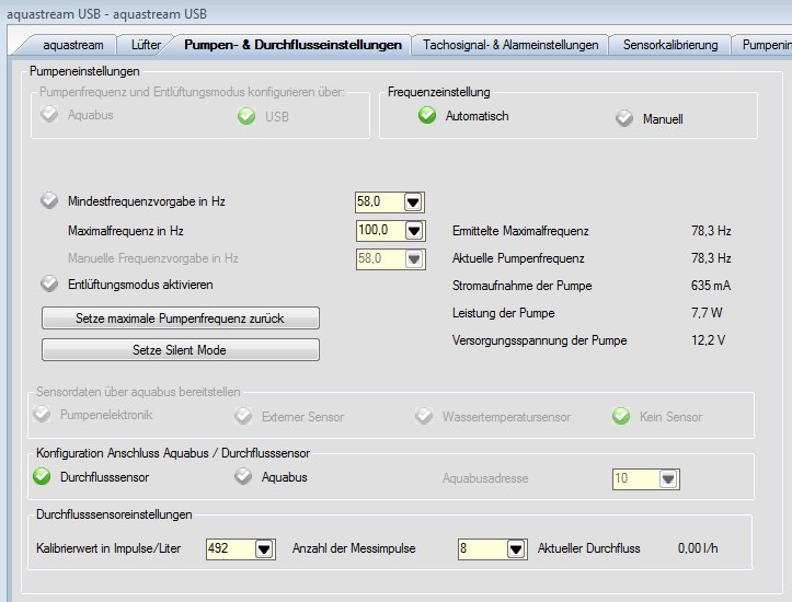

Der erste Kalibrierwert steht nun auf 492 (ist laut Herstellerwebseite richtig) und der zweite Wert auf 8, leider ohne Änderung im Ergebnis.
Anhand der Schaubilder des Herstellers kann ich ebenso sagen, dass der Sensor richtig herum im Kreislauf hängt. (Siehe http://www.messregel.de/wakue/haupt.htm)
Hat noch jemand Ideen oder Hinweise was ich übersehen haben könnte?
