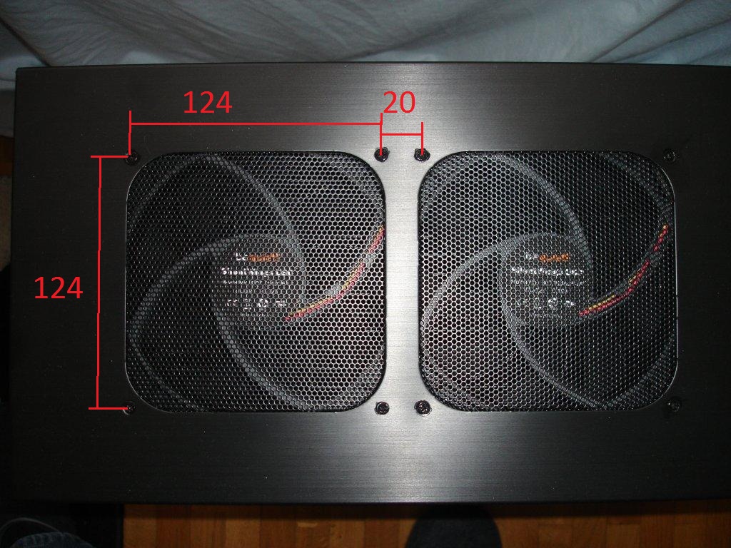

Welchen Abstand haben denn die Bohrungen im Deckel (kurze Seite und lange Seite außen). Vielleicht ist es ja möglich, da die Lüfter zu entfernen und stattdessen einen Radiator daran zu befestigen, der von unten von 2 oder 3 Lüftern angeblasen wird.
@Manni24: Der Staubfilter ist natürlich ein Vorteil Deiner Lösung. Ich nutze aber 2 DVD-Laufwerke und habe noch einen 5,25'-HD-Wechselrahmen. Vor allem auf letzteren kann nicht verzichten. Daher würde ich den Radiator am liebsten unter die oberen 140mm-System-Lüfter bzw. statt den beiden Lüftern einbauen.
Dienstag, 7. Februar 2012, 09:30
Nein ist es nicht, du musst den Rady unter den Lüftern Montieren (da ist seitlich nur knapp über 140mm Platz). Masse und Bilder mach ich dir wen ich Zuhause bin.
Kann auch 125 sein(passte auf alle Fälle zum 280er Rady), hab es nur an den Köpfen gemessen, hab leider noch kein MB, hab aber von einem gelesen der einen 54mm Rady verbaut hat das das dann ziemlich knapp wird.
»EnigmaG« hat folgende Bilder angehängt:

Die Bohrungen passen, aber wie gesagt direkt am Deckel ist Seitlich nicht genug Platz für einen Radi. Wie man auf den Fotos siecht hab ich 25mm SeiStill Lüfter verbaut, wäre auch mit den Originalen auch gegangen, und den Radi 29mm samt den Lüftern mit M3x30 Senkkopfschrauben Befestigt (nicht die 32er nehmen). Zu den Oberen MB befestigen sind noch ca 38mm, musst selber schauen wie fiel dein MB darüber hinaus stecht.

- Du hast im Deckel einen 280er Radi verbaut.
- Den hast Du unter/an die Deckellüfter montiert (diese hast Du aber gegenflacherer ausgetauscht). Die Bohrungen des Radi passen zu denen der Lüfter (richtig?), damit lässt sich der Radi relativ einfach montieren.
- Du hast keinen Radi von AC, sondern einen flacheren (z..B. einen MagiCool Copper 280; der hat nur eine Höhe von 29mm), weil der AMS mit 63mm zu hoch ist.

-unter, die Schrauben der Deckellüfter werden entfernt und durch M3x30 ersetzt die gehen durch die Lüfter und werden in den Gewinden im Radi festgeschraubt. Übrigens meine Lüfter sind nicht niedriger, mir haben bloß die LEDs nicht gefallen.
