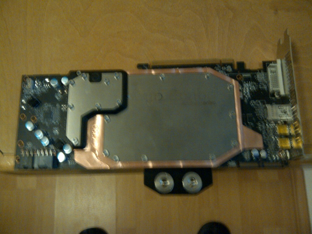

:cursing: hallo Leute,
benötige Hilfe. Habe meinen Aquagratix 7900 bekommen und versuche jetzt mittlerweile verzweifelt meine Powercolor 7970 mit dem Kühler in Betrieb zu setzen.
Setzte ich die GraKa mit dem Standard-Luftkühler ein, ist alles ok. System beginnt zu starten.
Baue ich dann penibel nach Anleitung (dem kleinen beigelegten Zettel) den Aquagratix drauf. läuft das System nur ganz kurz an und das Netzteil geht dann sofort auf Störung und piept zweimal kurz in regelmässigen Abständen.
Glaube nicht, dass es am Netzteil oder Gesamtsystem liegt, da, wie gesagt, mit Luftkühler alles ok ist..auch nach erneutem Rückbau von Aquagratix auf Luft...also auch nix kaputt gemacht :)
Hat evtl jemand einen Tipp, was ich falsch machen könnte? Bin echt am verzweifeln..mein Verdacht ist, dass der WaKü irgendwo aufliegt und einen Kurzschluss macht..und ja, die Spannungsregler sind mit dem Wärmeleitpad (an einem Stück) abgedeckt...
Bin für jedne Tipp dankbar....
:evil:
Dieser Beitrag wurde bereits 2 mal editiert, zuletzt von »mditsch« (25. Februar 2012, 19:47)

Kannst du mal bitte ein paar Fotos von der Karte (mit und ohne Kühler machen?

mditsch
hier die bilder

Mit der Wärmeleitpaste hast du es aber ein wenig übertrieben.
Besonders der GPU Bereich ist vollkommen zugesaut.
Also erst mal die Karte von ALLEN Wärmeleitpasten Resten befreien.
Keine Gewalt anwenden und vorsichtig Reinigen sollte klar sein.
Eine Box Wattestäbchen sollte dir bei Seite stehen ;)
Isopropanol oder Feuerzeug Benzin hilft in kleinen Mengen auch.
Viel Spaß beim Reinigen... danach gehts weiter :)

Hast Du ein Foto von der Kühler-Unterseite, der Stelle wo er auf der GPU aufliegt? Wenns geht mit Abbild der Wärmeleitpaste die dort nach dem Trennen zurückbleibt.
Hast Du auch ein entsprechendes Foto von genau dieser Stelle beim original-Kühler?
Die neuen Dau-Rahmen der GPU's finde ich gruselig. Steht der Chip über den Rahmen über, oder sitzt er tiefer?

Die beiden silbernen Transistoren oben links neben dem Loch und der Spule mit dem 'C', hattest Du dort auch ein Pad drauf?

mditsch
ich glaub das ist es!!
Samstag, 25. Februar 2012, 14:55
mit der wärmeleitpaste, war klar, dass das kommt :D
ist aber ein resultat der vielen umbauten/rückbauten...glaube aber nicht, dass es was damit zu tun hat, denn mit original luft einfach so draufgeklatscht, ist es ok!
klar mach das sauber bevor final..
ABER:
natürlich hate ich NICHT die zwei transistoren mit pad versehen! die lagen direkt unter dem kühler und damit vermutlich kurzschluss!!
ist aber auf der antleitung auch verflixt versteckt!!! evtl sollte AC darauf hinweisen.
Also nächster versuch...
muss evtl erst nach Frankfurt rein zu conrad electronic und mir neues wärempad besorgen!!!
kann also etwas dauern..
gebe
info..
mditsch
es tut!!!!
Samstag, 25. Februar 2012, 15:17
und jetzt hol ich mir eine neue Brille und mach ein Flens auf...
war genau das, was wir oben festgestellt hatten, die fehlende isolierung durch das waermeleitpad.. :whistling:
