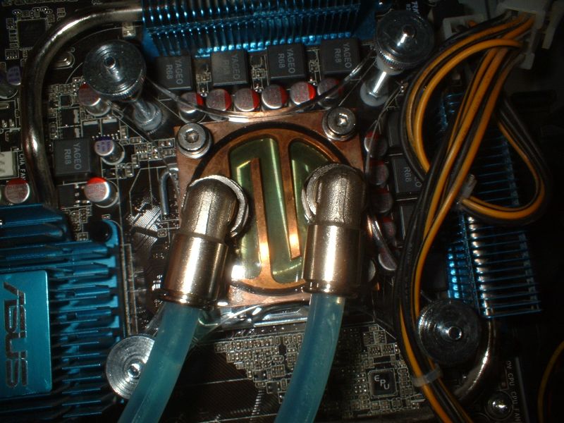

*) Für den CPU-Kühler werde ich einen Umrüstsatz brauchen. Ist dieser hier der richtige?

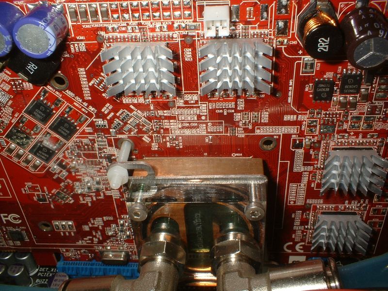

*) Bei der Grafikkarte stellt sich mir die Frage, ob ich da eventuell den Twinplex draufsetzen kann. Von den Halterungs-Löchern her würd sich das ausgehen - die Frage ist ob der dann alles abdeckt, was auf der Karte gekühlt werden muss. Geht das? Wenn nicht, was brauch ich dann für einen Kühler?

Bei der Grafikkarte bin ich mir mittlerweile ziemlich sicher, dass das passt. Für die CPU bin ich noch ein wenig verunsichert. Laut Produktassistent brauche ich diesen hier, also einen für Sockel 775. Da dürfte es nur leider keinen Umrüstsatz für meinen alten Cuplex geben, müsste also einen kompletten Kühler kaufen. Rein optisch könnte dieser Umrüstsatz passen, leider habe ich nirgends die genauen Maße für die Befestigungslöcher gefunden, dass ich mal nachmessen könne. Kann mir die vielleicht irgendwer hier sagen?

Es scheint von der Optik her genau der Umrüstsatz zu sein den Slame benutzt hat. Frag ihn doch mal.

Poste mal ein Bild der Platine und dem alten Originalkühler. Ich bin nicht sicher ob man da die Rams/Mosfets auch kühlen muss, es sollte sich aber per Bild erkennen lassen.
Also ich hab hier einen Bericht gefunden:
http://www.computerbase.de/artikel/grafikkarten/2007/test-ati-radeon-x1650-xt/
Das obere in dem Artikel ist genau meine Karte, das untere die Variante von MSI mit gleicher Platine, aber nur die GPU selbst gekühlt. Von daher glaub ich das müsst passen.

Das mit der GraKa müsste klappen.
Die MSI-Version ist ja komplett passiv, und da haben die auf die RAMs und Mosfets (obel links) auch keine extra Kühler draufgeklebt. Beim Referenzkühler sind die RAMs per Wärmeleitpad mitgekühlt, und die Mosfets kriegen ordentlich Luftzug durch die Ansaugschlitze auf der unterseite des Kühlers, nahe der Lüfternabe.
Falls da zu wenig Luftzug im Gehäuse ist so dass sie doch warm werden kannst Du ja ein paar kleine Passiv-Kühlkörper draufkleben, da gibts welche speziell für diesen Zweck von verschiedenen Anbietern.

Mittlerweile hab ichs geschafft mir die Maße der Sockel zu ergoogeln, zu denen der Cuplex Umrüstsatz kompatibel ist:
LGA1366 -> 80mm
LGA1156/LGA1155 -> 75mm
Mein Board hat einen Abstand von 72,5mm, d.h. es fehlen mir 2,5mm. Das ist eigentlich nicht viel - mit ein bisschen Spielraum auf der Blende und auf dem Mainboard könnt sich das knapp ausgehen.
Stellt sich die Frage ob ichs riskieren soll. Lasst sich das Plexiglas notfalls noch ein wenig zurechfeilen? Ich sollt mir auf jeden fall wohl nicht mehr zu lang Zeit lassen, denn es sind von dieser Halterung "nur noch wenige am Lager"...

Nacharbeiten sollte gehen. Ich habe mir für den DDC Tank mal die Zwischenplatte komplett aus Acryl selbstgebastelt, mit bohren, schleifen und polieren. Dann auch den Block geschliffen+poliert. Acryl lässt sich gut nass bearbeiten. Als Polierpaste hatte ich die von Mellerud aus dem Baumarkt verwendet, die nehme ich mittlerweile auch für Metall.
1.25 mm sollte sich eigentlich gut wegfeilen lassen. Hauptsache da bleibt genug Material stehen.
Üb doch mal mit nem Abfallstück Acryl aus dem Baumarkt, dann siehst Du ob Du es gut hinbekommst. Den Dreh kriegt man schnell raus.

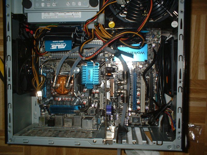

So, jetzt hab ich auch die Zeit gefunden alles zu montieren. Der Umrüstsatz für den Cuplex hat sich auf meinem Board ohne Modifikation (knapp) montieren lassen:
Bei der Montage des Twinplex auf meiner Grafikkarte hatte ich kurz die Befürchtung, dass ich die Kleberreste vom Original-Kühler nicht vom Chip runter bekomme. Erst als ich schon die Wärmeleitpaste einfach drüber auftragen wollte hab ich gemerkt, dass ich sie mit meiner Bankomatkarte runterkratzen kann ohne den Chip zu beschädigen.
Mit den Temperaturen bin ich auch zufrieden: Wenn alles kalt ist und ich einschalte bleibt die CPU im Idle-Betrieb erstmal auf Zimmertemperatur und steigt dann mit der Zeit langsam auf max. 37 Grad. Unter Last (4 Instanzen von CPU Burn-In) steigt die Temperatur recht schnell an, ist dann nach ein paar Minuten auf 60 Grad und dann gehts nur mehr ganz langsam nach oben weiter. Das wird für mich glaub ich reichen.
So siehts fertig aus:
Danke für die Mithilfe!
