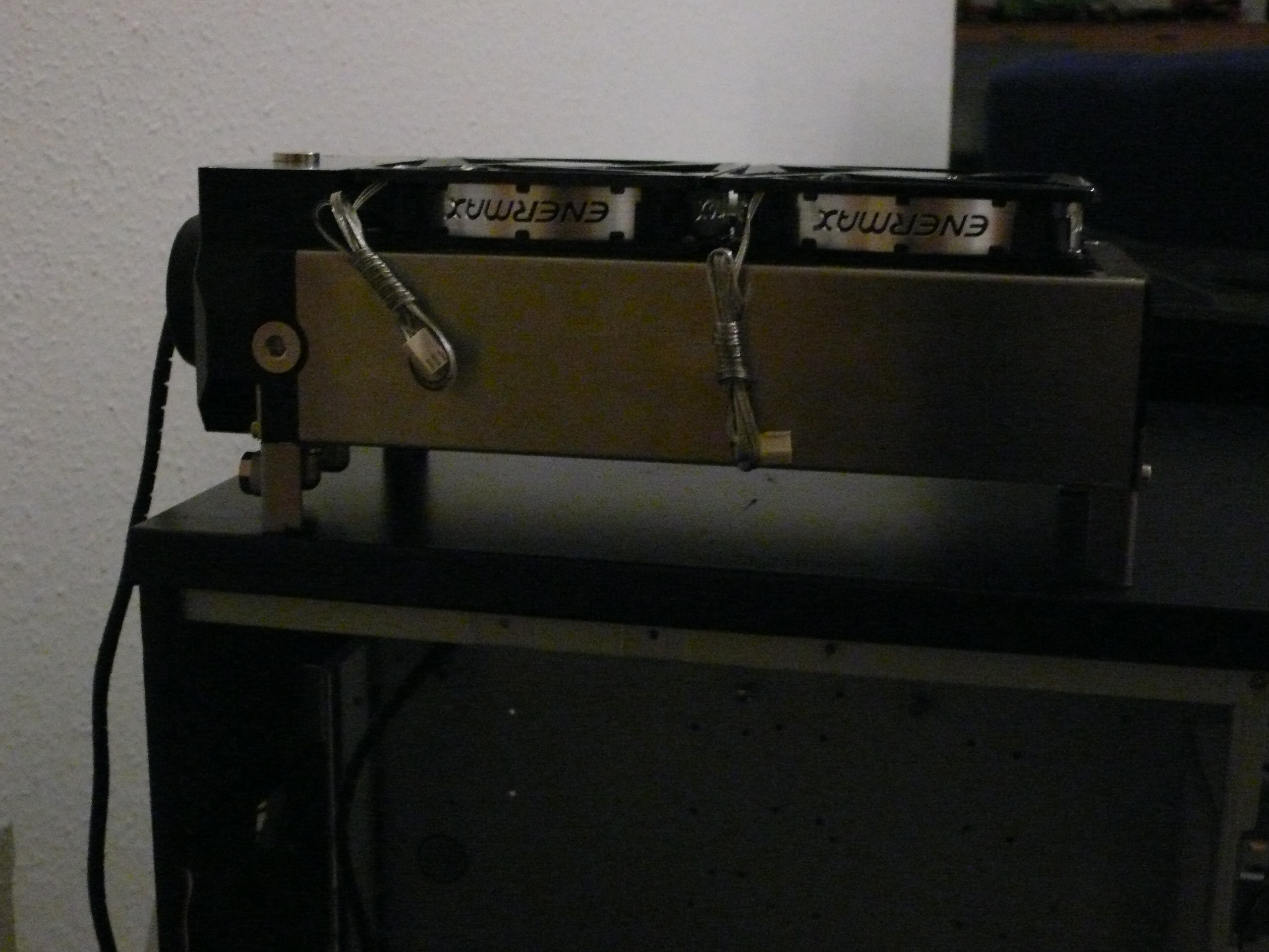

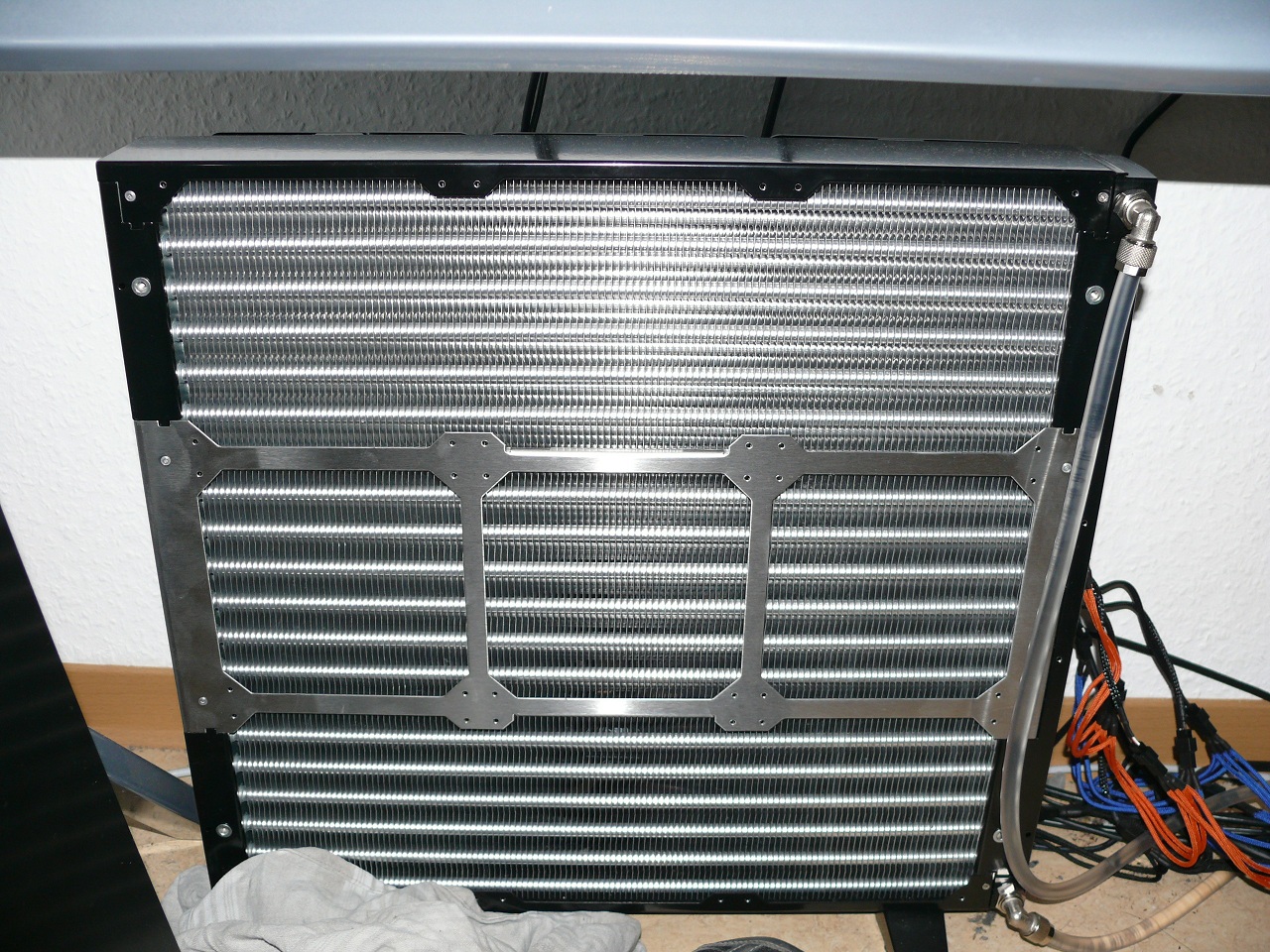

mein kleiner mit Füsse und mein großer der steht im eck
Montag, 26. März 2012, 07:15
als alternative zum 480 wie wär es mit dem großen airplex evo 1080 mit dem ist ne relativer ( mit nur 3 langsam drehenden lüftern) silent betrieb möglich ohne das du gefahr läuft dein system zu Brutzeln
zu c600 ja du kanst das ding später per aquasuit steuern must nur per USB ( pfostenstecker über dern 3 lüfteranschlüssen ) mit deinem mainboard verbinden das system ist ech klasse
was hältste vom aquaduct 720 XT mark IV ceramic externe Wasserkühlung das hat alles was du benötigst und ist auch ne schicke sache allerdings nicht so günstig
aus heutiger sicht würde ich mich dafür entscheiden und mein kram weggeben
