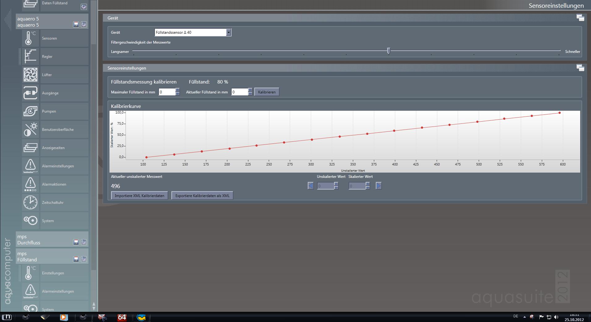

ich hatte diese Probleme auch, habe mich auch erst einmal gar nicht weiter darum gekümmert, sondern das Teil einfach in Ruhe gelassen. Heute habe ich stabile Daten. Wenn ich Wasser abziehe oder auffülle, zeigt es sofort das richtige Volumen an.
Im Moment zeigt es sich so, ist das so in Ordnung?
Samstag, 27. Oktober 2012, 08:47
Ja - das sieht so ok aus.
