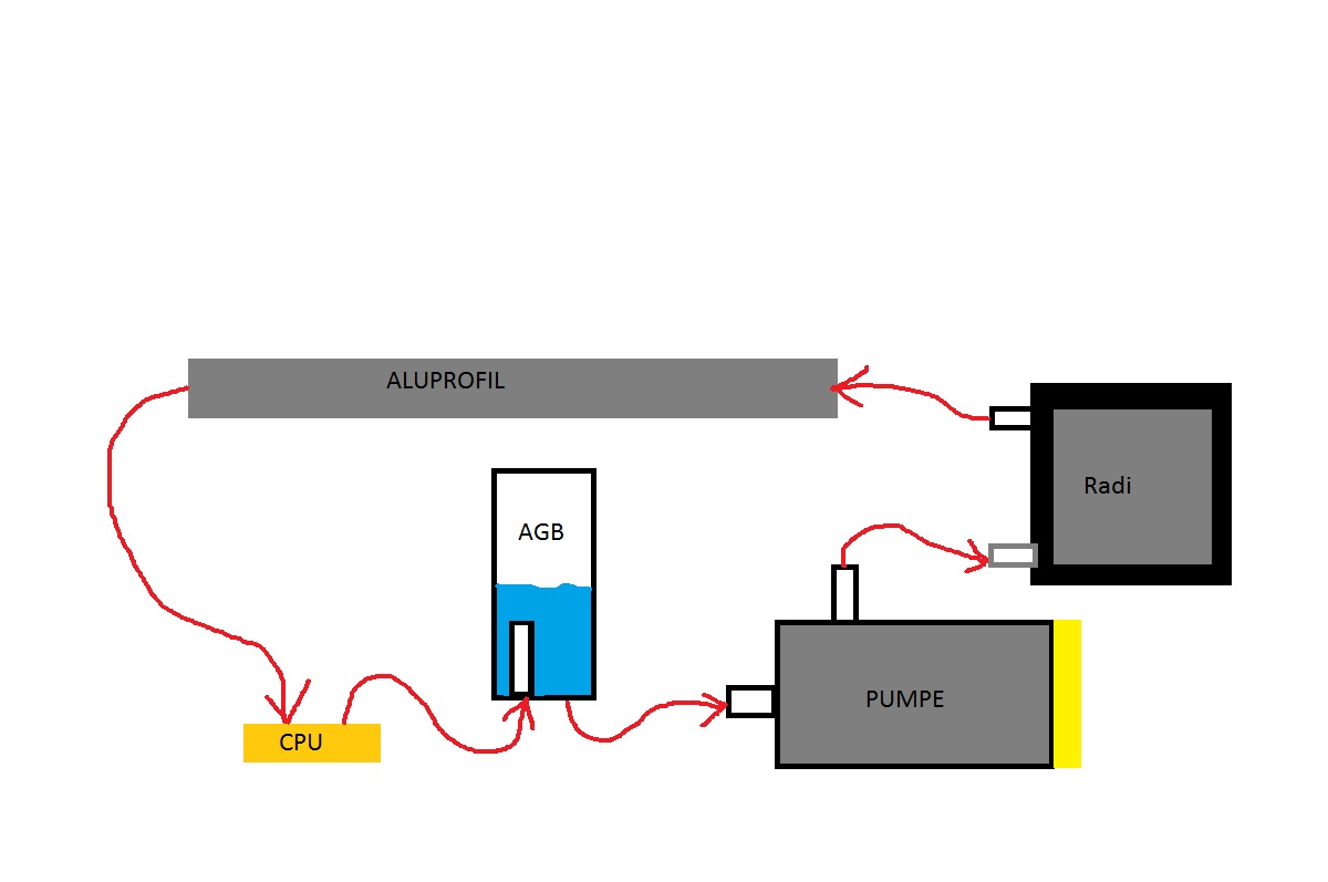

Paint ftw :thumbsup:
RED-FROG
Freitag, 28. Dezember 2012, 01:13
Microsash, das hast du wirklich sehr schön gemalt. :thumbsup:
Nur eines ist uns noch unklar, wie hast du denn den Schlauch am Aluprofil angeschlossen? Den Schlauch einfach ins Profil geklemmt?
Und wenn du von Feuchtigkeit im PC Gehäuse sprichst, da würde ich besser nochmal überdenken was du da so fabrizierst. Entschuldige meine Ausdrucksweise.
Der AGB scheint ein ganz gewöhnlicher mit einigen Anschlussmöglichkeiten. (wahrscheinlich 2 Gewinde im Boden und 1 Gewinde im Deckel.)
Es ist klar, es ist alles Neuland für dich und aus Fehlern lernt man.
Nur eben nicht gleich die Technik verfluchen und lieber zwei mal nachfragen ob das so richtig sein/funktionieren kann.

Angeschlossen habe ich in folgender Reihenfolge: Agb=>Pumpe=>CPU=>Radi=>Aluprofile=>AGB
In die Profile wurde 1/4" Gewinde geschnitten und ganz normale Waküanschlüsse reingeschraubt.
Die Kirmes hat übrigens schon bei etlichen Leute super funktioniert.
Die Feuchtigkeit entsteht beim Befüllen. Ich sollte mir mal ein Befüllset kaufen.
Den AGB habe ich in der Tat völlig falsch eingebaut.
Bin halt durch meine alte Wakü etwas verwöhnt gewesen. War mit Tauchpumpe alles einfacher. 2h Installation und danach lief die 8 Jahre am Stück ohne große Pflege durch. Befüllen war da ein Kinderspielt zwischen Kaffee und Kuchen :thumbsup:
Ok denn nochmals vielen vielen Dank. Eure Hilfe war echt Gold wert.

Die Alu Profile sind waagerecht oder senkrecht?
Alu ist im Zeitalter der Düsenkühler nur mit Filter verwendbar, ansonsten setzt dir das Aluminiumoxid recht schnell die Kühler zu.
Zudem ist der Wiedersand bei senkrechter Montage der Profile recht hoch.
Mein Wohnzimmer PC kommt auf ca 30l/h mit einer AS3.5@74Hz.
2x 360er Radi + 5 x Alu senkrecht an der Außenwand.
Wenn die Profile Parallel durch T-Stücke verbunden sind geht es noch, aber wenn alle nach einander durchströmt werden wird es für die AS schnell zu viel.
Zudem bringen die Profile recht wenig Kühlleistung.

Sind 5x senkrecht. Was für Filter verwendest du?
Ich hab den Tip aus dem Netz und der User hat mit den Profilen 2 Opterons passiv runtergekühlt. Da sollte ein i5 kein Problem darstellen.

Das ist ein kleiner G1/4" Aufschraubfilter.
Sitzt leider ständig mit Aluminium Oxid zu..
Ein Filter sollte immer vor den ersten Kühler, also direkt nach der Pumpe kommen.

Bin ich eigentlich der einzige dem die Haare zu Berge stehen wenn er "Alu-Profil" ließt? ALU + Kupfer = Pöhse! Jaja, Korrisionsschutz uswuswusw... Sollte der nicht gescheit gemischt, im Verlauf der Nutzung das Mischverhältnis zu ungunsten des Schutzes schwenken oder am besten einfach nur Wasser verwendet werden, na dann viel Spaß.
Alle anderen Punkte wurden ja schon angesprochen:
- AGB falsch rum und falsch positioniert
- Feuchtigkeit im Gehäuse Herrje...
Gut gemeinter TIP: Wenn Du jemanden in Deiner nähe hast der sich mit WAKÜ auskennt, lass den mal einen Blick darauf werfen bevor Du deine Hardware oder schlimmer noch, Dich selbst unter Wasser setzt und Dir mit nem Stromschlag die Eier wegglühst ;)

Ich würd auf gar keinen Fall mehr Alu in meinem Kreislauf einbinden. Hatte noch keine extremen Probleme , aber immer leichte Korroschäden trotz entsprechenden Wasserzusätzen.
Sonntag, 30. Dezember 2012, 00:33
Wenn man sich der Wechselwirkungen bewusst ist, ist das sicher kein Problem.
Einem "Neuling" würde ich auch davon abraten, aber JEDER sollte sich vorher in die Materie einlesen.

Da ich etwas passives möchte wäre die Alternative z.B. der CapeCora.Und der ist ebenfalls aus Alu. Mein altes Sytem lief 8 Jahre mit einem Kupfer Radi und einem AGB aus ALU problemlos. Ausserdem benuzte ich ausschließlich dest. Wasser. Da hatte auch das wässern der Graka im Betrieb keine Folgen.

Bin zwar auch Neuling im Bereich Wakü im PC,bin aber gelernter Heizungsbauer und daher kenne ich mich ein bißchen aus im Bereich Wasser.
Nun zum Thema Passiv Kühlung,wie wäre es mit Kupferrohren ala 12mm oder kleiner als Weiches Cu rohr könnte man es selber biegen.Natrürlich bräuchte ma eine Biegezange um es professionell zu machen.Aber die kosten nicht viel.
Das wäre eine Alternative zu Alu.
Und übrigens das AGB immer höher als die Pumpe da die Aqauastream nicht selbstansaugend ist.Wobei das Agb gar nicht so hoch sein muss,siehe meine Installation.

Die Aluprofile waren frei also nix mit Verstopfung. Das Problem lag an dem mickrigen AGB. Jetzt habe ich ca. 500ml AGB damit lässt sich das System spielendleicht beflüllen und einfach entlüften.
Für alle Skeptiker wg. der Profile. Gestern lief der REchner 4h mit Prime95 + nebenher surfen. Spitzenwert lag um die 68Grad weil ich die PUmpe ein TAcken zu sehr runtergeregelt habe. Mit 57Hz hat sich die Temp auf 60Grad eingepegelt. Das ganze passiv! Ok über der CPU saugt ein NB die Luft gaaanz langsam ab. Das erste Profil war dabei handwarm, das zweite auf dem Weg dahin und der Rest kalt. Ich glaube damit könnte ich auch noch die 6870 dranhängen.
Kühlflüssigkeit ist dest. H2O und G48 (ca.15%). Werde auf jeden Fall das SYstem in nächster Zeit öfter neu befüllen (ggf. Mischung variieren) und den Kühler reinigen bzw. inspezieren und bei Problemen berichten.

Ich glaube du hast bisher einfach noch nicht die richtige Technik bzw verstanden wie man ein System befüllt.
Die Größe vom AGB spielt dabei so gut wie keine Rolle. Lediglich der Aufwand wird daduch beeinträchtigt.
Es wird Wasser in den AGB gefüllt bis dieser annähernd voll ist. Das Wasser sollte dabei bis rein zur Pumpe fließen, wenn nicht muss man nachhelfen.
Jetzt schaltet man die Pumpe ein und beobachtet den Füllstand im AGB.
Sobald der Füllstand im AGB die untere Grenze erreicht - bevor die Pumpe anfängt Luft zu ziehen, schaltet man die Pumpe ab.
Dann wird der AGB wieder bis oben befüllt, Pume an.......... wenn der Kreislauf vollkommen befüllt ist, fängt man an, das PC Gehäuse bzw die Radiatoren einzeln in alle möglichen Richtungen zu kippen um die Luft (Pumpe läuft) rauszubekommen. Ggfs. den Füllstand im AGB wieder erhöhen.
Dann lässt man sie einfach paar Min laufen, schaltet sie ab, wartet kurz bis die Bläschen sich sammeln, und wieder volle Pulle einschalten. Hier und da am Schlauch drücken. Minimale Luftansammlungen verlieren sich auch gerne mal unter Wärmeeinwirkung bzw durch das immer wieder einkehrende einschalten des Systems nach Tagen.
Ob der AGB da 50ml oder 500ml hat, spielt also keine Rolle in Sachen Machbarkeit. Theoretisch geht es auch komplett ohne AGB...aber eben nur theoretisch (sehr umständlich).
Desweiteren kann es bei EXTREM KLEINEN AGBs in Kreisläufen mit sehr hohen widerstand natürlich zu Kreislaufabbrüchen kommen, wenn die Pumpe dem AGB mehr entzieht als nachläuft (vorallem wenn noch Luft im System ist).

Na das funktioniert aber auch nur wenn AB&Pumpe entweder recht weit oben sitzen oder das System sehr klein ist, sonst läuft die Suppe sofort wieder zurück...
Ich schmeiß immer einen Trichter in den AB und kipp einfach permanent Wasser nach bis es einmal rum ist...

so ganz unrecht hat er nicht, mit der Größe des AGB, Je größer der AGB, um so mehr Wasser (Kühlmittel) geht rein, das bedeutet auch gleich, höherer Wasserdruck,der erleichtert die Fließgeschwindigkeit und das Befüllen der Anlage.
