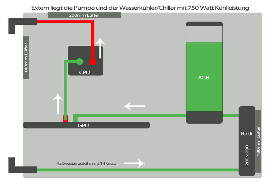

Mittwoch, 27. Februar 2013, 23:32
Anbei mal ne Skizze meines neuen Systemes, so wie ich es mir ausgedacht habe.
Aber ich bin nun mal auf eure Meinung/Erfahrungen gespannt...
Gruss

Websatan
Donnerstag, 28. Februar 2013, 01:04
Dann hast ja etliches mehr an Erfahrung, was hälst denn von meiner Planung, denkste die ist OK
so wie ich es gezeichnet habe
Donnerstag, 28. Februar 2013, 06:19
bedingt.
Die Reihenfolge der Komponenten ist ja relativ wurscht.
a) hast du vor den externen Pumpen noch einen AGB? Das erleichtert das Befüllen und wenns blöd läuft und der Schlauch zu weich, die Pumpe zu stark und der Widerstand im System zwischen Pumpe und AGB zu hoch ist, kann sich der Schlauch vor der Pumpe zusammen ziehen. Ein AGB direkt vor der Pumpe verhindert sowas.
b) Du willst dein Kühlmedium mittels Chiller im Dauerbetrieb auf 14C runter kühlen oder nur für testzwecke zuschalten? Wenn du dein Kühlmedium im normal Betrieb unter Zimmertemperatur (wovon ich bei 14C mal ausgehe) betreiben willst, ist der Radiator im Gehäuse kontraproduktiv, weil du damit das Wasser schon wieder aufwärmst.
Websatan
Donnerstag, 28. Februar 2013, 07:17
Gute Anregung, in der Zeichnung hab ich den AGB noch innenliegend gezeichnet was die halbwahrheit
ist. Den fräse ich mir in die Seitenwand, so das der halb zu sehen sein wird. Der AGB ist aber schon einige
Meter von der Pumpe entfernt und da ist deine Anmelrkung angebracht. Hänge da eh ne Aquariumpumpe
ran, welche einen Tank hat und per Fillport aus einen 8 Liter Tank nachziehen kann.
Per Vacuumpumpe kann ich das System einfach befüllen, dazu hab ich alles da. Bei ca. 8 Meter Schlauch
ausserhalb vom Case kann auch einiges an Luft sich einnisten, aber bei Erstprojekten muss man auch was
lernen.
Den Radi hab ich nur verbaut, wenn ich mal den Kühler warten muss oder der PC mit zur Arbeit muss,
so hab ich dann einen internen Kreis (dazu verbaue ich eine interne Pumpe die eingespeist werden
kann bei Bedarf, per 3 Wege (siehe meinen allerersten Post) Kugelhahn). Überlege mir aber, ob ich
nicht doch lieber kleineres Case kaufe und dafür ein Aquaduct ranmachen soll. Der Radi kann auch in
den 2. Erstkreislauf mit der 2. rein. Kühlleistung hab ich mehr als genug und so kann der Radi quasi
kalte Luft unterhalb von Zimmertemperatur ins Case bringen. Kann den Chiller auf 4 Grad drehen und
sehen was dann an der CPU (Mein Messpunkt ist im Zulauf der CPU) ankommt und kompensieren.
Will halt kein Kondeswasserproduzent werden, daher hatte ich die 14 Grad im Auge..
Die 2. interne Pumpe kann dann beim befüllen helfen wenn nötig. Muss da noch meine Erfahrungen
sammeln, höre aber gerne zu wenn so gute Tipps kommen. Bin noch am planen und am bestellen,
also noch vieles offen.
Gruss
