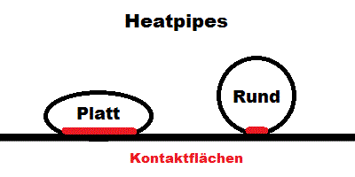

Donnerstag, 30. Mai 2013, 05:13
Eine 'zerquetschte' Heatpipe bietet auch mehr Kontaktfläche zur zu kühlenden Oberfläche.
