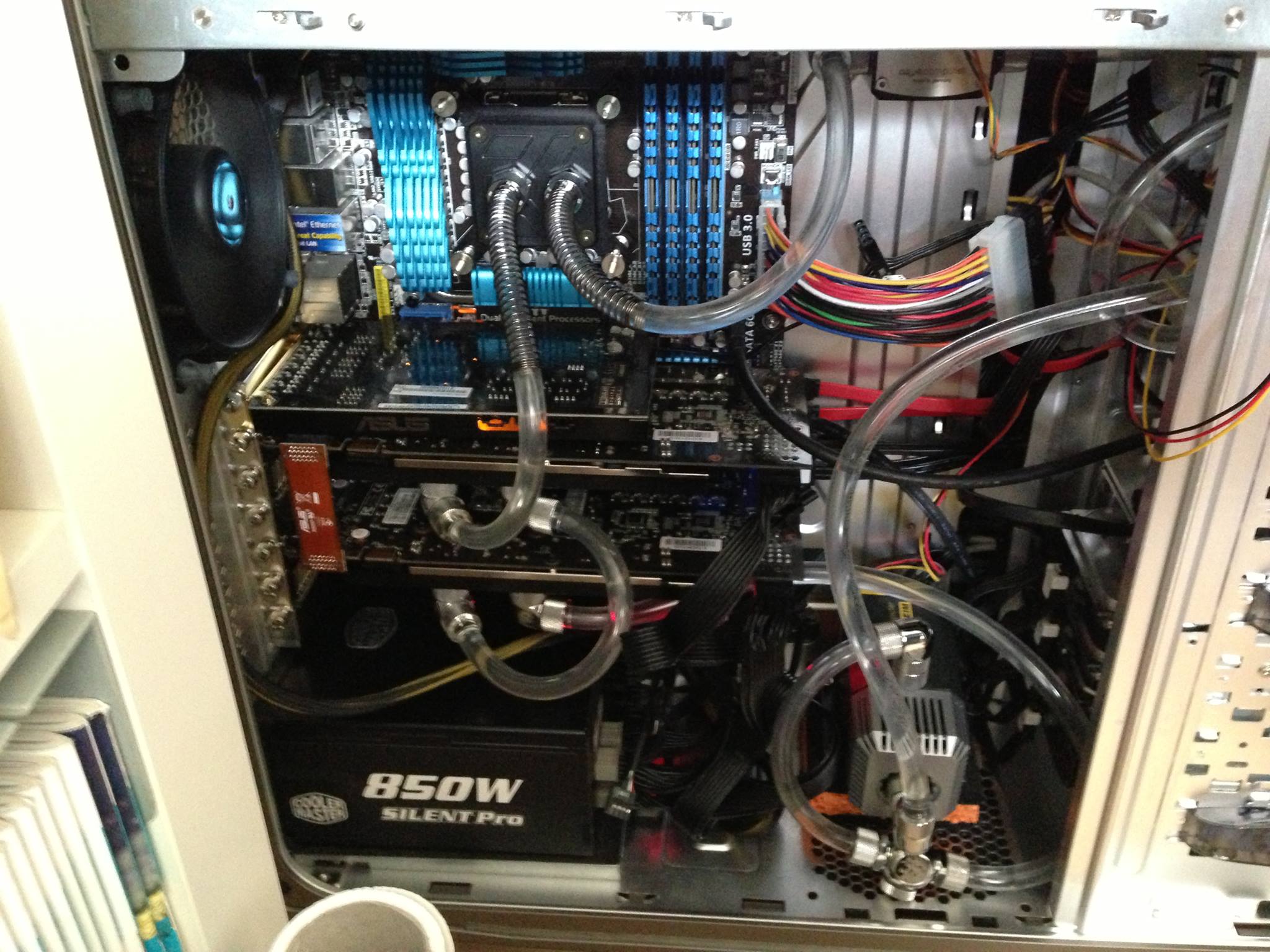

Nur mal so zum Abschluss.
Beim Einpacken der Bridge habe ich bemerkt, dass die EK Dichtungen der Bridge wohl eine geringfügig andere Größe haben als die Dichtungen des Link. Obgleich ich alles sehr sogfältig montiert habe, möchte ich nicht ausschließen, das es es an einer zufällig vertauschten Dichtung lag. Ist jetzt aber auch egal, da alles montiert ist und ich derzeit rundum zufrieden bin...
Nachstehend nochmal ein Foto des jetzigen Zustandes...

Ist doch sehr schick gelöst worden! :thumbup:
Ich verstehe nur den Zweck des Verteilers da unten an der Pumpe nicht. ?(
Edit nach Sekunden: Achso, ich glaube das täuscht auf dem Foto wie das angeschlossen ist und es ist zur Entleerung vorgesehen. Hatte Tomaten auf den Augen. na dann! :thumbsup:
Dieser Beitrag wurde bereits 3 mal editiert, zuletzt von »RED-FROG« (31. August 2013, 15:29)
ToaStarr
Sonntag, 1. September 2013, 10:32
Yo, bin auch zufrieden und die Temeperaturen sind auch gut. Scheint relativ egal zu sein ob man im SLI die Grafikkarten parallel oder nacheinander durchflutet. Macht evtl .Sinn die erste "Hauptgrafikkarte" zuerst anzusteuern, was bei mir derzeit nicht der Fall ist...
Wegen des "Verteilers a unten an der Pumpe":
Der Winkel ist blöd, es ist der erste Schlauch von der Pumpe zur ersten Grafikkarte. Dort habe ich einen Anschluss eingebaut um den Wasserlauf an diesem Stück trennen zu können, weil ich bemerkt habe, dass es ziemlich kacke ist wenn man zum Öfnnen des Wasserkreislaufes den Anschluss an einem Kühler oder Pumpe abzieht. So kann man den Schlauch aus dem Gehäuse nehmen und den Kreislauf öffnen... ;-)
