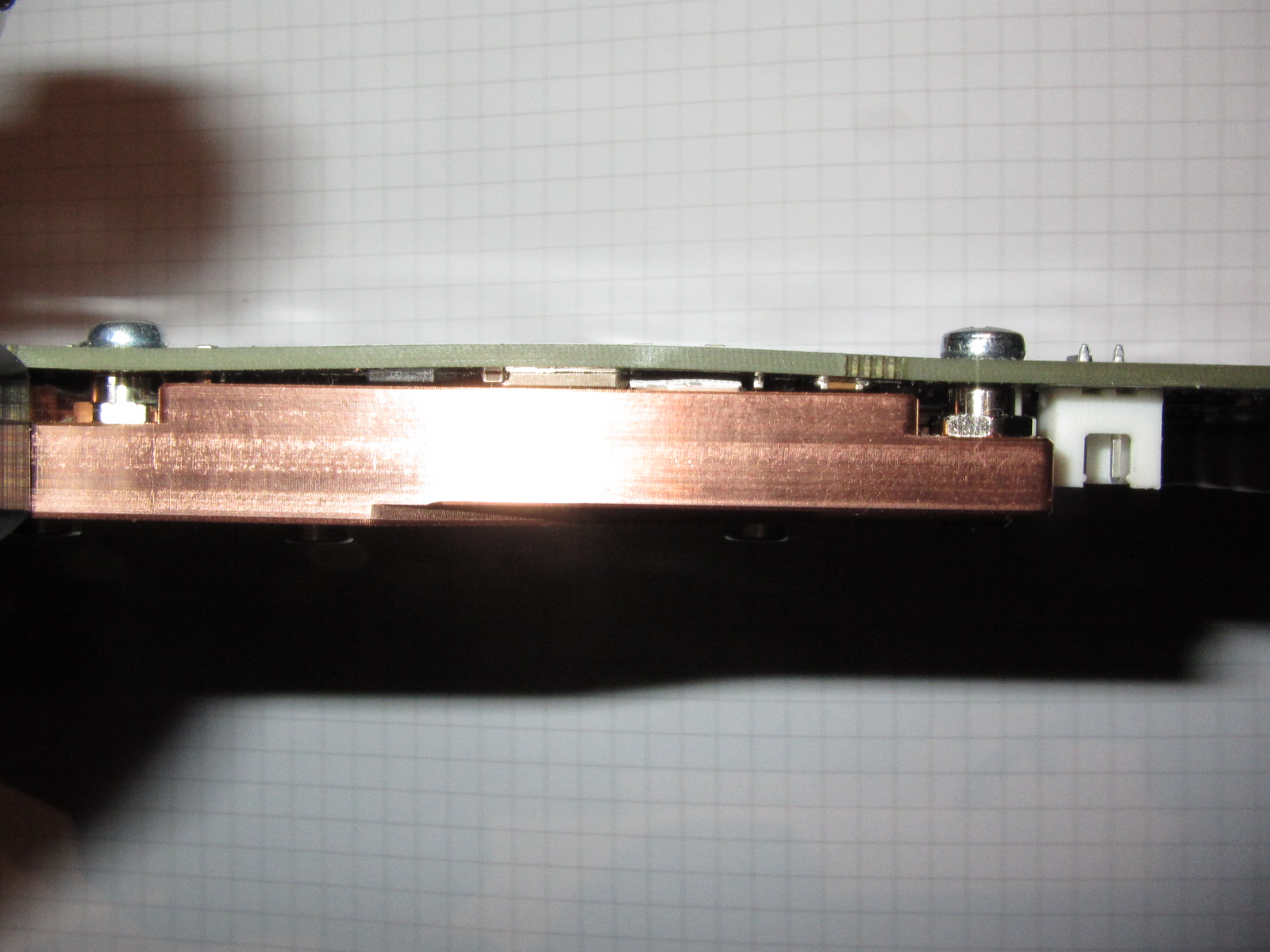

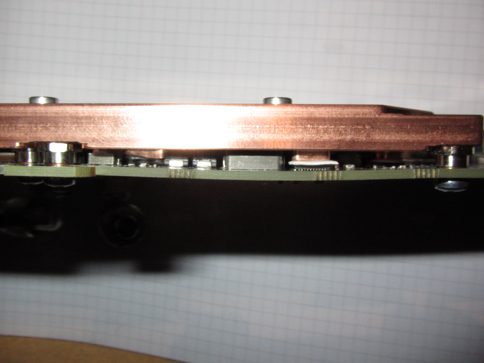

Ich muss das Thema nochmal aufgreifen, da ich auch Probleme mit der Passgenauigkeit der Krographics 780 Ti habe.
Ich hab mir zwei Asus Geforce GTX 780 Ti Karten und zwei Kryographics 780 Ti gegönnt und wollte die im SLI-Verbund laufen lassen.
Nach ca. 5 Minuten Burn-In-Test mit FurMark machte eine der beiden Karten die Grätsche, obwohl die Kühlwassertemperatur unter 40°C lag.
Da die andere, noch funktionierende Karte auf der Oberseite der Leiterplatte bei den Spannungswandlern sehr heiß wird,
traue ich mich nun nicht mehr die Karte voll zu belasten. Mit sehr heiß meine ich, das ich FurMark abgebrochen habe, nach dem ich
den Finger nicht mehr auf der Stelle der Spannungswandler lassen konnte. Die GPU Kühlung scheint davon aber nicht betroffen zu sein, die
lag hier bei 35°C und man konnte getrost den Finger an die Stelle der GPU lassen.
Dabei bin ich beim Montieren der Grafikkartenkühler sehr sorgfältig vorgegangen und hab vorher auch geprüft ob die Gewindehülsen alle
fest auf dem Kühler montiert waren.
Nachdem ich nun hier diesen Thread durchgelesen habe, hab ich mir die Leiterplatte der defekten Grafikkarte noch einmal genauer angesehen
und habe auch, wie mein Vorredner, festgestellt das sich die Leiterplatte seitlich an den Spannungsreglern biegt
Wenn mich mein Auge aber nicht täuscht, ist der größte Abstand der Leiterplatte nicht bei den Spannungswandlern, wo man ihn
eigentlich vermuten sollte, da dort ja Kräfte auf die Wärmeleitpads einwirken, sondern bei den relativ großen und hohen
Widerständen neben den Spannungswandlern. (Siehe Fotos) Daher vermute ich, das sich das Biegen der Leiterplatte darauf zurück führen lässt,
das das Kupfer vom Kühler an den Stellen der Widerstände nicht weit genug abgefräßt ist und dadurch an den Widerständen aufliegt.
Was natürlich dazu führt das die Wärmeleitpads den größeren Spalt zwischen Spannungswandler und Kühler nicht ausfüllen können.
Dies ist wiegesagt nur eine Vermutung. Ich hätte dies auch gerne Nachgemessen, aber ich wollte fragen ob ich die defekte Karte samt Kühler
zur Begutachtung an Euch senden kann?
Ich möchte nämlich nicht das die andere Karte auch noch "hops" geht.
Vielen Dank
Chris

Das müssen wir uns am besten mal ansehen.
Die Karte bitte einmal an uns einsenden.
