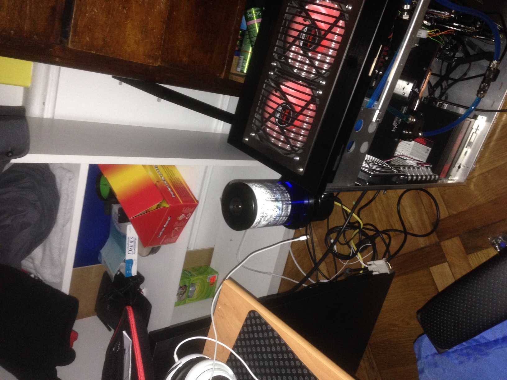

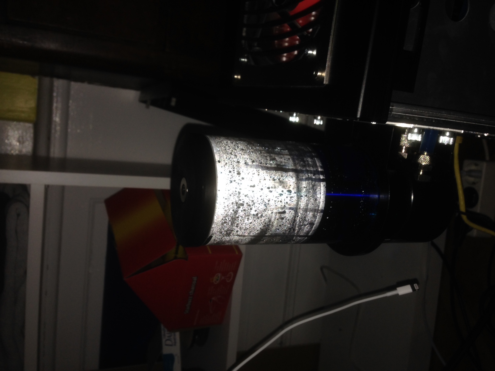

Ist das nen normales Erscheinungbild bei 144l/h und nen Aqualis mit Nanobeschichtung. Ich frag mich ob der überhaupt ne Beschichtung hat. Zweitens frage ich mich ob der Effekt so passt....... Ist das mit dem Beschlagen normal.
»m0p3d« hat folgende Bilder angehängt:

Das erwärmtes Wasser verdunstet und an kalten Oberflächen kondensiert ist normal. Ob die Nanobeschichtung ein Beschlagen verhindert weiss ich jedoch nicht und hab bis jetzt auch noch keinen direkten Vergleich zu einer unbeschichtenen Oberfläche gesehen.

Mittwoch, 22. Januar 2014, 22:56
Ich dachte ursprünglich das Beschlagen wird im korrekten Betrieb - wie beim Aquatube durch ständiges Spülen des Glases verhindert deiner Aussage netnehme ich dem ist nicht so ? Und das Erscheinungsbild wie auf den Bildern gezeigt ist gängig ?

wahrscheinlich ist Deine Raumtemperatur geringer, als die im AGB. Nach Adam sein Riese müsste das immer so aussehen. Abhilfe, Einbau in den Computer. Die Spülung des Glases wirst Du im Aqualis nicht erreichen. Vielleicht wenn die Bohrungen für den Wasseraustritt, seitlich angebracht werden und genügend Druck vorhanden ist. Bei dieser Art von Einlauf entfällt aber der Säuleneffekt und eine Nanobeschichtung wäre auch nicht nötig. Alles nur, wenn es wirklich funktioniert.
