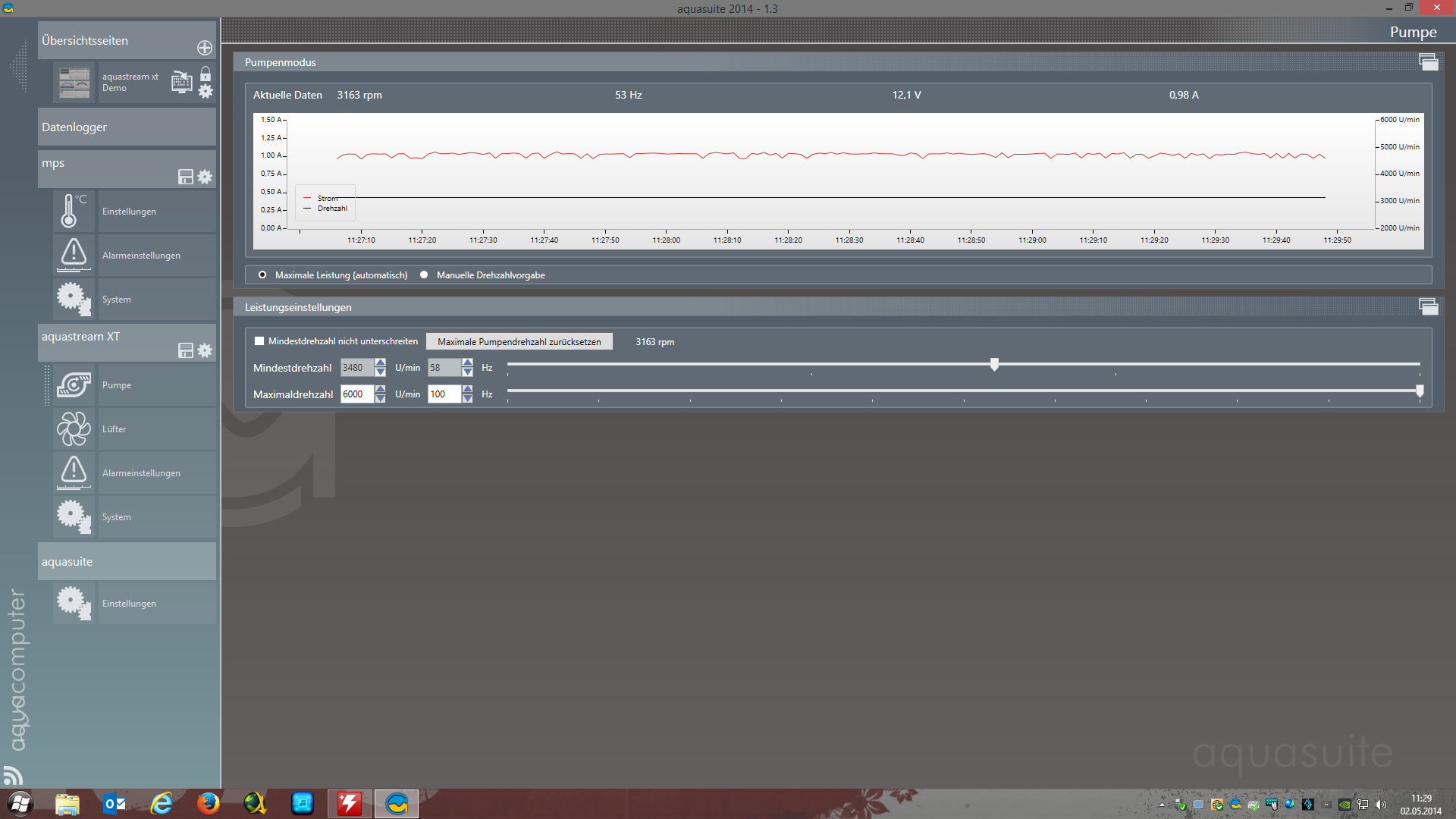

die Aquasuite-Software hatte ich bisher noch nicht eingerichtet, daher nun mal ein Bild der Pumpeneinstellung.
Wieso wird da angeblich eine Drehzahl übermittelt, obwohl die Pumpe definitiv nicht umwälzt?

Die Drehzahl, die da übermittelt wird ist eine generierte, die wird nicht ausgelesen.
Laut deinem Controller läuft die Pumpe aber scheinbar noch, sonst würde das Signal nicht ausgegeben, bzw. die LED auf der Rückseite würde dauerhaft leuchten.
Ich hab den verdacht das was mechanisches nicht stimmt. Am besten du öffnest die Pumpe mal und schaust ob das Flügelrad richtig auf der Welle sitzt.
Wenn das der Fall ist, scheint die Pumpe wirklich defekt zu sein und es ist ein Fall für den Support.

also, wenn die Pumpe nicht laufen würde, dann wäre Deine CPU schon längst übergekocht (das dauert nur eine/zwei Handvoll an Sekunden). Aber, Du hast laut Anzeige über einen Ampere an Verbrauch! Normal wäre meines Wissens weniger als die Hälfte. (Bei mir knapp 0,4A)
Ich würde den Support kontaktieren.

Ich habe den Rechner zur Erstellung des Screenshots nur ganz kurz angemacht. Nach 1 Minute war die CPU-Temp schon bei 60°C.
Ich sehe aber an wenigen kleinen Luftbläschen, die noch im Schlauch sind, dass definitiv keine Bewegung und keine Umwälzung vorhanden sind.
Also es dauert demzufolge schon ein bißchen länger als 1-2 Sekunden bis die CPU in kritische Temperaturbereiche kommt.
Naja ich werde dann wohl den Support kontaktieren müssen.
