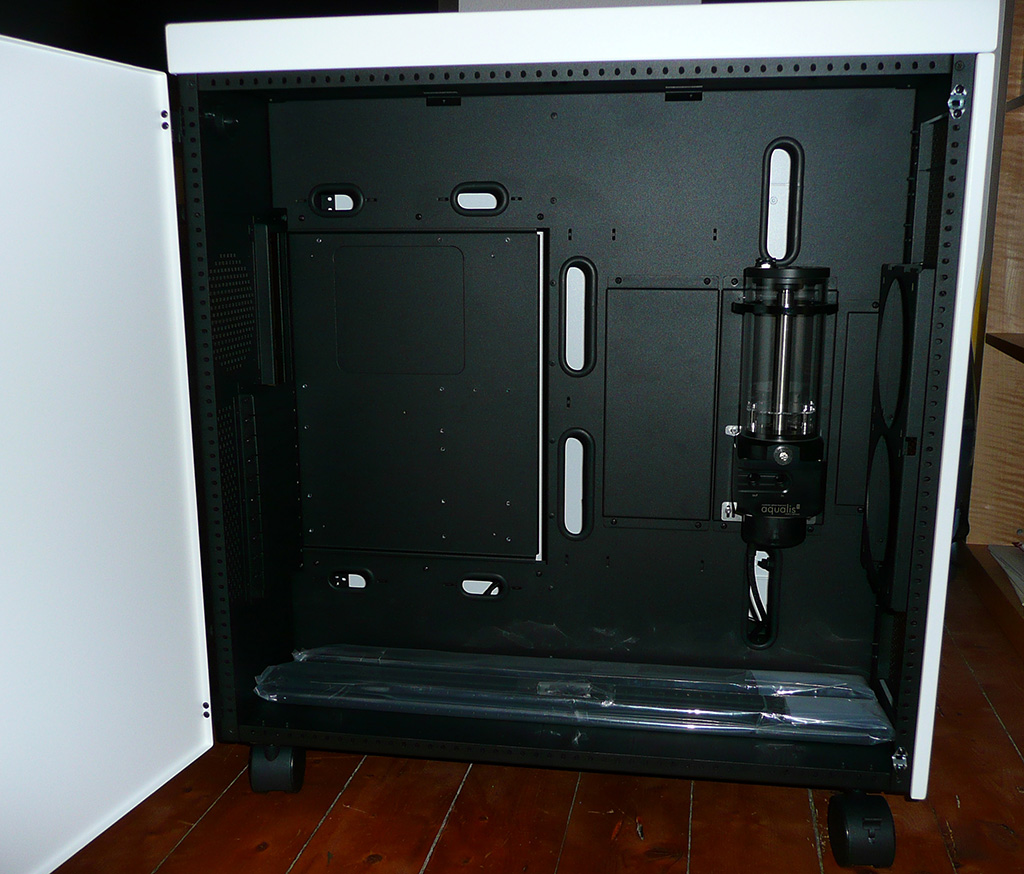

Ich werd jetzt in erster Iteration zwar 2 Pumpen verbauen, aber nur eine mit AGB. Die zweite wird dann einfach in Reihe direkt dahinter gesteckt.
Da Aquacomputer keine Termine für die Verfügbarkeit der radical 2 480 Radiatoren angeben will und keiner so richtig weiß wann da überhaupt was kommt, habe ich erstmal 2 AMS 480er Radiatoren geordert um wenigstens schon erstmal loslegen zu können, das dauert ja sonst alles ewig. Wenn dann die radicals irgendwann in ferner Zukunft wirklich mal das Licht der Welt erblicken sollten, werde ich einfach noch 2 davon dazustecken. Ich mach dann auch mal Bilder wenn ich soweit bin mit zusammenbauen.
Im Anhang ma nen Bild mit montiertem ersten AGB samt Pumpe. Geplant war eigentlich den zweiten direkt daneben zu setzen, da wird wohl aber jetzt erstmal die andere Pumpe landen zusammen mit meinem Flow-Sensor. Lässt sich so auch ganz schön alles auf der Baseplate da montieren.
»Breit« hat folgendes Bild angehängt:
