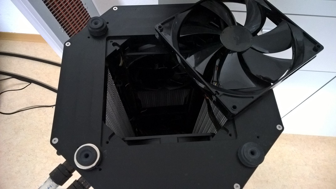

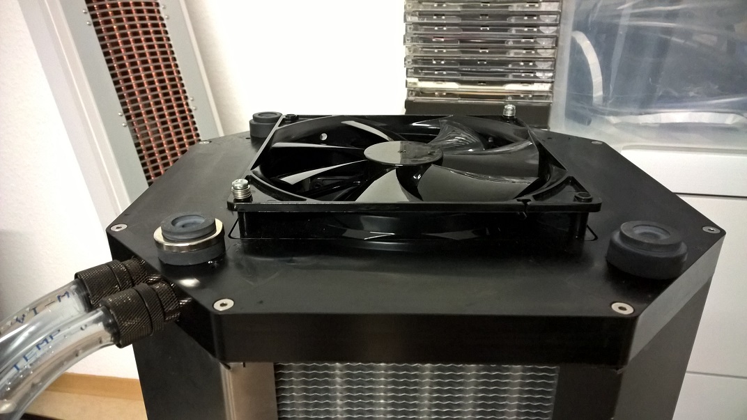

hab gerade ein System mit Airplex Gigant 3360 zusammengebaut, es hat mich schon einiges an Nerven gekostet deshalb frage ich bei den weiteren Schritten lieber vorher Leute die Ahnung haben :)
Im Moment arbeitet das Ding passiv, damit wird es mit 4 R9 290 und einem 4790k dann doch ganz schön warm das Wasser... deshalb also Lüfter rein.
Der obere ist mir relativ klar, die einzige Frage zu m oberen ist wieso da im Forum teilweise einer mit max. 25mm empfohlen wird, ich sehe da kein Problem auch einen dickeren zu montieren, ohen dass es oben rausschaut? Oder besteht das Problem nur bei denen mit Aquaero eingebaut? Meiner ist ohne, auch sonst hab ich nix drinnen, Aqualis ist im PC verbaut.
Nun zum unteren, da ist mir so gut wie gar nix klar: ich sehe da drinnen (von oben gesehen) in den Ecken jeweils ZWEI... (Entschuldigung für meine Unkenntnis jeglicher Fachbegriffe)... "Schrauben mit Innengewinde". Soll da der Lüfter dran? Oder wie soll man den montieren? Ich versteh es nicht ganz, weil die Lüfter haben ja in jeder Ecke nur 1 Loch und nicht 2!? Wie soll da der Lüfter rangehen? Ode b enötigt man da noch irgendein Zusatzteil, irgendeine Blende oder so?
Bei Erforschung des ganzen ist mir dann auch aufgefallen, dass ich eigentlich nicht weiß wie ich den Lüfter da drinnen montieren sollte, also selbst wenn mir die Verschraubung klar wäre. Wie soll man da dran kommen, da müsste ich ja 1m lange Arme haben. ?(
Oder muss man den Gigant zerlegen, um da den Lüfter montieren zu können? Vielleicht auch noch entleeren vor dem zerlegen oder wäre das Zerlegen ohne entleeren möglich (also so dass das Wasser drinnen bleibt halt :D ).
Auch ja was ich mich auch wundere: ich hab im Forum und auch im Shop nirgends was gefunden bzgl. Stromversorgung der Lüfter. Die laufen ja auch nicht alleine. Wie macht man das am besten? Eigenes Netzteil, so mini Ding mit Molex Stecker plus Molex -> Lüfteranschluss (2 halt), eventuell so ein Potentiometer dazwischen?

Hat jemand vielleicht ein paar Fotos wie das aussieht wenn im GIGANT der Lüfter unten montiert ist?

Danke, den hatte ich schon gesehen, ist ein guter Thread, aber ich kann da weder Bilder noch Infos zur Montage des Lüfters unten sehen :| Ich seh aber auch recht schlecht, ich hoffe ich hab nix übersehen, hab es aber mehrmals durchgelesen. 8|
Ich meine den ganz unten, ich will nur 2 haben, keine Seitenleisten. Ich hab auch keinen GIGANT mit Aquaero sodass eventuelle Einbauprobleme aufgrund des Aquaeros wegfallen sollten.

Montag, 9. März 2015, 16:29
hilft dir das weiter ?
Blubb
Montag, 9. März 2015, 16:34
[attach]5162[/attach]
[attach]5163[/attach]
Dann steht der Gigant quasi auf dem Lüfter und nicht mehr auf den Füßen. Von wo zieht der Lüfter denn seine Luft an? :P

Ja vielen Dank, das hilft mir weiter!
Ich dachte, dass der Lüfter innen montiert werden sollte, von außen sollte das ja recht leicht gehen, wobei wie m4jestic schreibt kommt das wohl dem Boden sehr nahe. Ist das von AquaComputer so gedacht, dass das so montiert wird?
Muss mir das dann mal bei meinem ansehen.
Du hast da die Füße ersetzt? Ich denke mit den Original Füßen ist der Abstand zum Boden etwas weiter.
