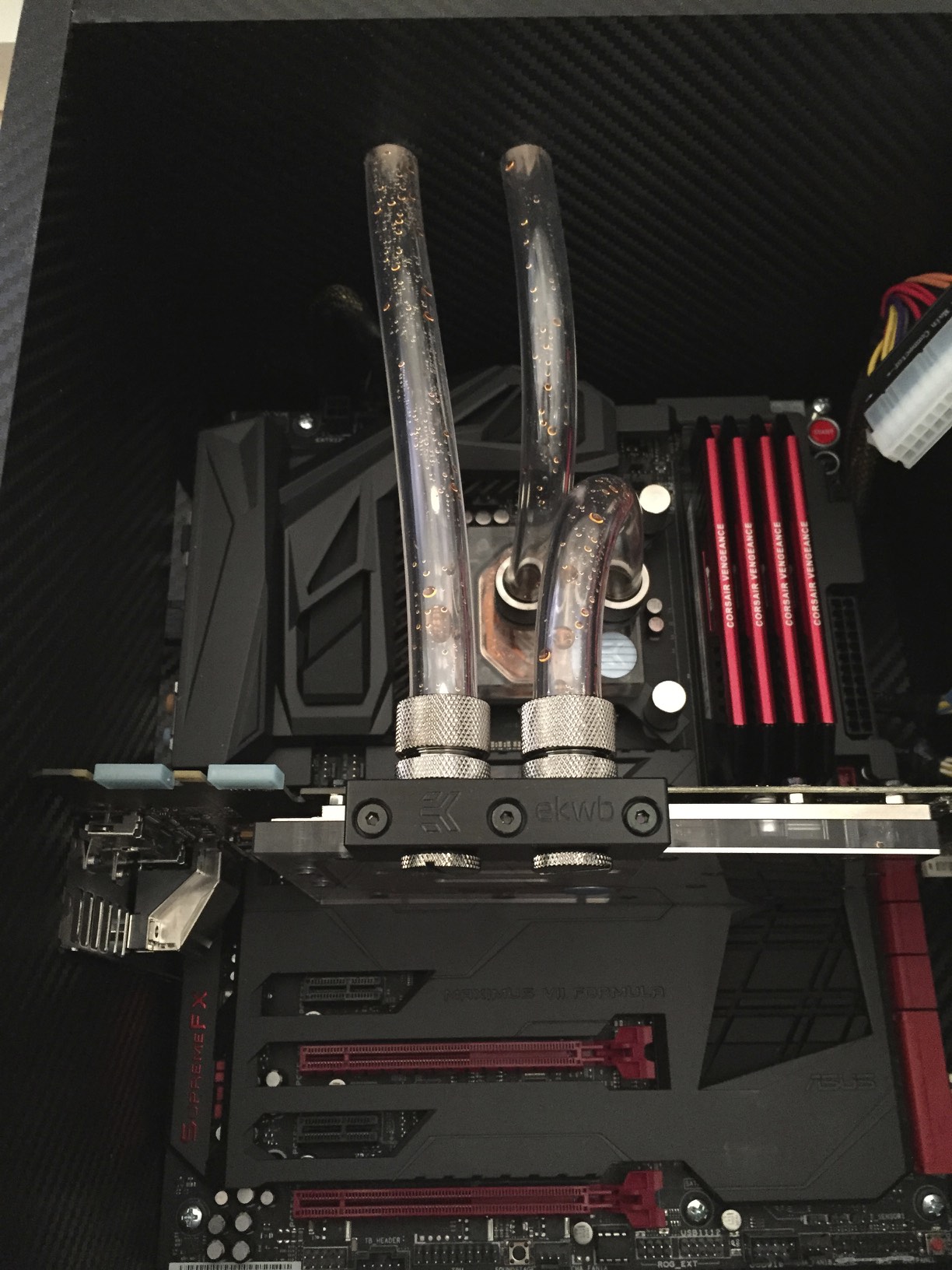

Mach bitte erstmal ein Bild von deiner Verschlauchung. Eventuell hast du da n Fehler drin.
CHefrocker
Sonntag, 8. März 2015, 13:37
Der Rechte Schlauch geht in den rechten Eingang im Aquaduct.
Der Linke in die Linke Seite bei dem Aquaduct.
Der Durchfluss weg sollte somit aus dem Aquaduct kommend in den CPU Block und dann in den GPU Block gehen.

»CHefrocker« hat folgendes Bild angehängt:
