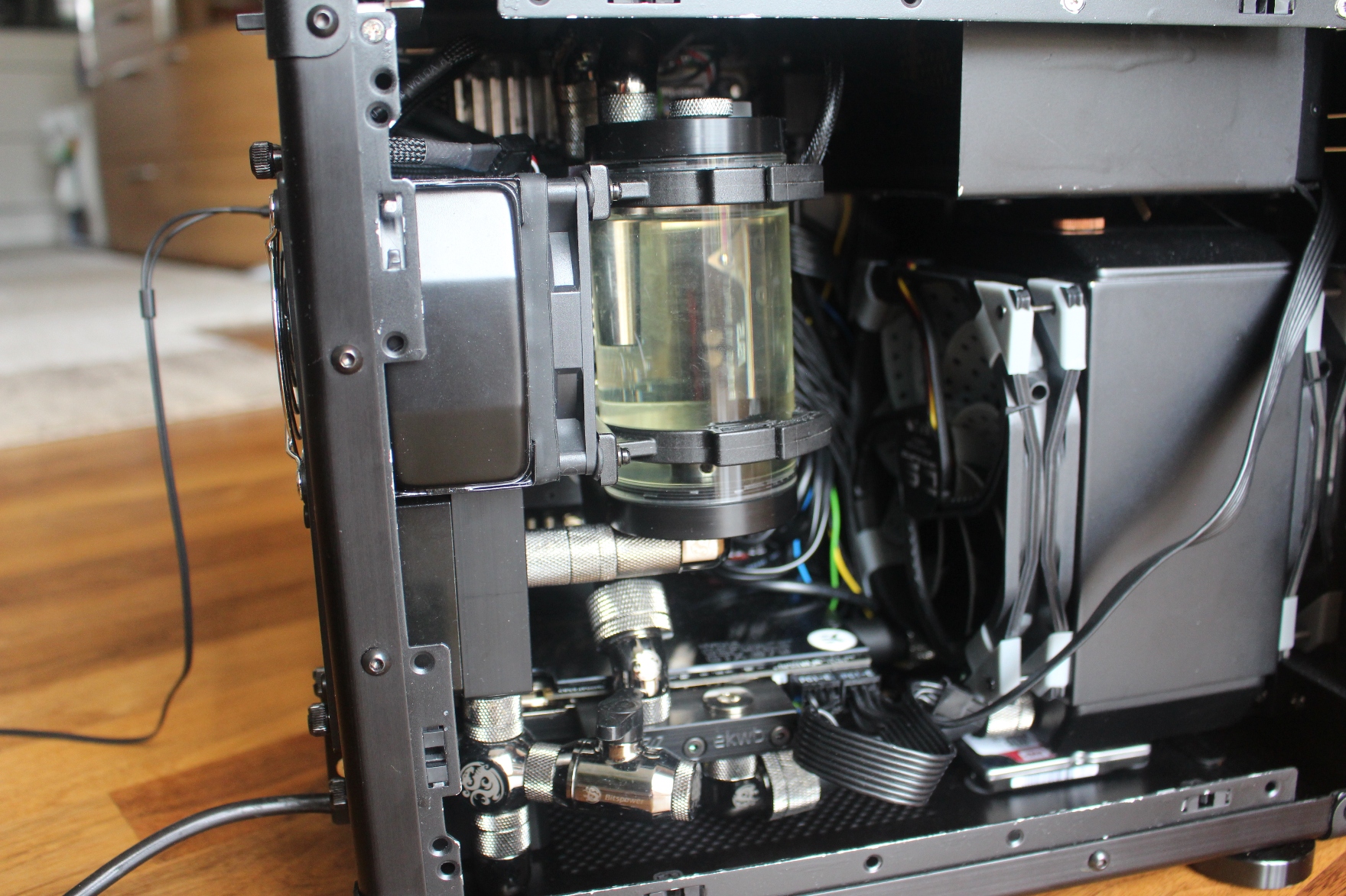

Verfärbung von Aquacomputer Double Protect Ultra
Donnerstag, 23. Juli 2015, 09:00
ich habe mal die Tage meine Kiste aufgemacht und festgestellt, dass Meine Kühlflüßigkeit Aquacomputer Double Protect Ultra (klar) einen Gelbstich bekommen hat. Dabei ist das Setup nur 1,5 Monate alt.
Damals beim erstmaligen Zusammenbau und der Inbetriebnahme habe ich zusätzlich die Kühlflüßigkeit im den Kreislauf nach 2-3 Tagen komplett erneuert.
Ich benutze die Blöcke CPU + GPU Acetal +Nickel.
2 Radiatoren sind Full Copper von Alphacool, beide vorher richtig ausgespült.
Der AGB ist von Bitspower, sowie die Anschlüße.
Das bisschen Tubing, das ich habe, ist Tygon R6016 Norprene.
Nun ist die Frage von wo der gelbe Stich kommen könnte? Wurde sowas im Dauerlauf mit dem Kühlmittel beobachtet?
Hoffe ihr könnt mir da weiter helfen :) .

kann sein das das Flussmittel Rückstände, oxydate O.d.ä sind die sich im Dp gelöst haben weiter beobachten und wenn die Trübung stärker wird würde ich den nochmals spülen eventuell den radi mit cillyt bang grün 1:3 ( 1 teil cB 3 teile desty wasser ) spülen max 3 min einwirken lassen und heiß ausspülen
Nur den Radi spülen das zeug ist sehr aggresiv und greift schlauch und pumpe an
ansonsten fällt mir nur noch ein das einer der kühler nicht ganz sauber ist
Hier mal ein link fürs radi spülen / reinigen Radi Reinigung
Mfg sikutux

So leicht gelb wie auf dem Foto ist bei mir das DP Ultra schon in einer ungeöffneten Originalflasche, denke das ist normal.

Extro
Freitag, 24. Juli 2015, 10:07
danke für den Tipp.
Meine Vermutung lag auch an den Radiatoren. Da die Verfärbung 'schleichend' langsam kam.
Werde beim nächsten mal die agressive Vorgehensweise bei der Reinigung im Hinterkopf behalten.
Mfg sikutux

Nun ja,
ich habe einen 5 Liter Kaninster. Und da ist das Gemisch auf jeden Fall klar von der Farbgebung.
Eine Idee hätte ich da noch: Es könnte an der Beleuchtung liegen. Ich werde heute mal Versuchen die Bilder im Tageslicht bzw. im Weißlicht zu machen um zu sehen ob es immer nocht einen Gelbstich hat.

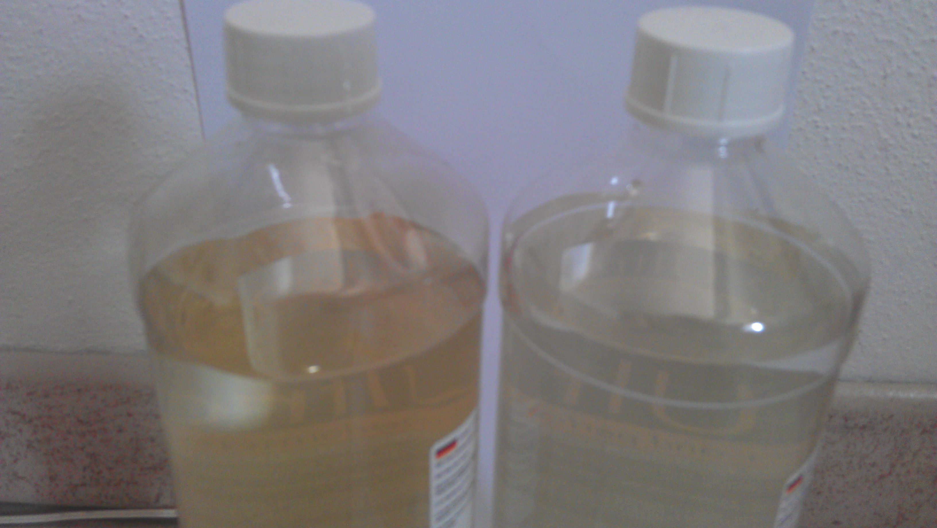

Freitag, 24. Juli 2015, 11:31
Hab hier 2 Flaschen, ungefähr gleich alt, aber nicht auf einmal gekauft, eine hat einen Gelbstich die andere nicht. Vermute Montagsmischung oder UV licht.

Nachvolziehbar.
Denoch sieht mein System kaum Tageslicht (steht im Kellerraum + geschloßenes Gehäuse ohne Fesnterseitenteile). Auch die Ausgangsfarbgebung des Gemisches ist eindeudig klar (5L Kanister) wie in der rechten Flasche bei dir auf dem Bild.
