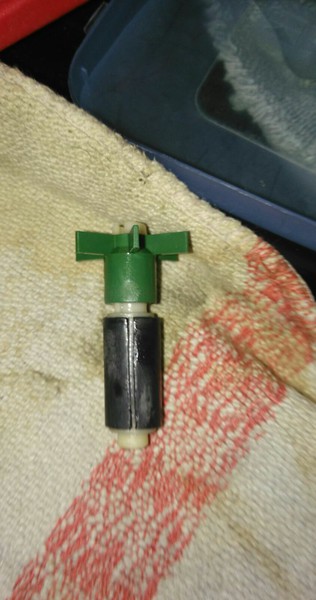

Nun ist es auch bei mir zum ersten größeren Zwischenfall gekommen.
Die Pumpe hat das zeitliche gesegnet. ;(
Aufgefallen, da PC nicht mehr bootet. Laut Aquaero kein/kaum Durchfluss und eine Stromaufnahme der Pumpe von 1A....Sprich 12Watt
Ursache ist ein geplatzter Magnet des Rotors.
Der Rotor aus Kunststoff ist anscheinend aufgequollen und hat somit den Magnet gesprengt.
Die Pumpe hat übrigens nur DP-Ultra gesehen.
Hat es da schon mal jemand erwischt? Oder bin ich der Erste? Wieso quillt der Kunststoff der Pumpe auf? ?(
Doch wieder auf destilliertes Wasser wechseln?

Naja...so eine neue Welle hatte ich da. Nur die Hardware hat schaden genommen. Da war auch die Notabschaltungfunktion vom Aquaero nichts mehr gerettet...warum auch Immer.
Deshalb bin ich auch ein wenig angepisst.
Dass die Schläuche damit zu tun haben, halte ich für äußerst unwahrscheinlich. Da klebt auch nichts. habe extra nochmal einen Schlauch aufgeschnitten.
Nur komisch, dass eine weitere Pumpe (in dem Fall eine Eheim 1046), mit den selben Schläuchen und mindestens doppelter Betriebsdauer absolut keine Verschleisserscheinung gezeigt hat. Es war aber auch ein anderes Kühlmedium drin.
Für mich stellt sich eigentlich nicht die Frage ob, sondern wann sich der Kunststoff des Rotors mit dem DP Ultra auflöst bzw. aufquillt. Auch ob jährliches Wechseln erforderlich ist, oder nicht...usw. Mehr Erfahrungsberichte wäre auch mal interessant.

Ohne den Rotor zu prüfen kann man da nichts sagen. An DP-Ultra liegt es definitiv nicht - alle Werkstoffe der Pumpe sind auf Verträglichkeit geprüft und wir haben noch nie so einen Fall gehabt.
Ob es wirklich an gequollenen Kunststoff liegt sollte man auch erst einmal prüfen. Es kann auch zu Oxidation am Magnet gekommen sein oder mechanische Beanspruchung/Fehler haben den Magneten zerbrochen.
Der Kunststoff der Eheim-Pumpe ist ABS und ABS ist gegen den Hauptbestandteil des DP-Ultra (Glycol) bestens beständig. Die ansonsten verwendeten Inhaltsstoffe wie Benzotriazol sind auch kein Problem für ABS.
PVC-Weichmacher sind eher ein wahrscheinliches Problem.

Danke für die Info,
also dann muss es wohl eine andere Ursache haben. Werde vielleicht bei Gelegenheit mal das Teil Sezieren.
