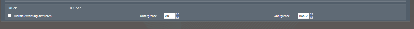

Ich möchte gerne die Drucküberwachung mit Hilfe der Alarmeinstellungen über einen mps delta 500 Drucksensor nutzen.
Allerdings wird in dieser Funktion der Istdruck und die zugehörigen Überwachungsgrenzen nur in 0,1bar Schritten dargestellt. Bei einem üblichen Systemdruck von wenigen mbar (in meinem Fall 53hPa - 235hPa ) ist die Auflösung der Schrittweite mMn deutlich zu gering gewählt (es fehlt jeweils mindestens eine Nachkommastelle).
Was ich mir wünschen würde: Entweder man stellt die Einheit der Drucksensoren generell von bar auf mbar/hPa um, oder der Wertebereich der Überwachungsgrenzen sollte feiner aufgelöst werden (3 Nachkommastellen)
Ist solch eine Änderung in der nächsten Softwareversion denkbar? So ist die Funktion leider nicht brauchbar.
