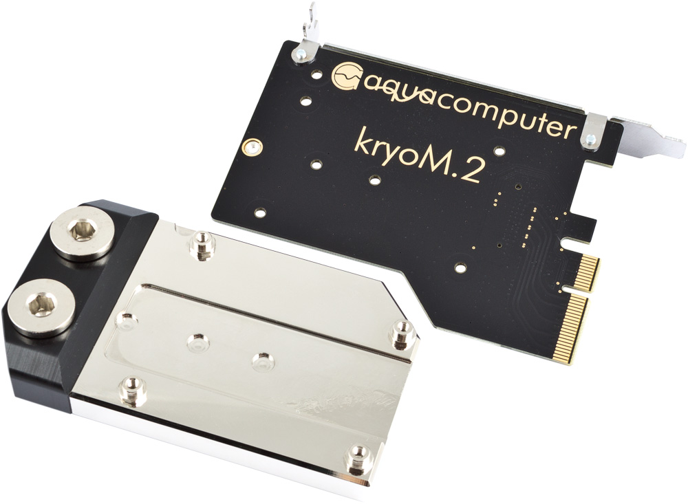

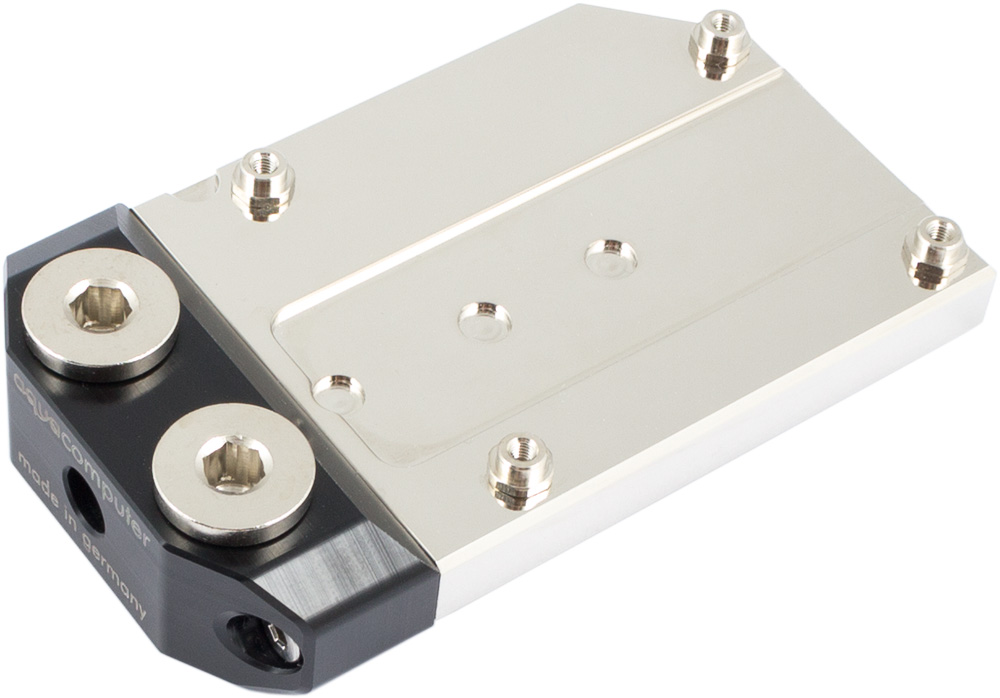

Um so verwunderlicher dass scheinbar niemandem aufgfallen ist dass die 4 silbernen Schrauben zur befestigung des Passivkühlers vom gewinde durchmesser viel zu groß sind. Die sind ja gut Doppelt so groß wie das Gewinde wo sie rein sollen (M2 (?) schrauebn vs. M1 (?) Gewinde). Es ist unmöglich die Schrauebn da rein zu bekommen. :evil:
Und wozu sind die 4 Plastikmuttern? Und die 2 Schwarzen M2 Schrauben? ?(
Jungs das hat doch so keinen Wert. Da passt ja nichts zusammen! Ist eine vernünpftige Anleitung auf A5 soviel teurer? Und ist es zu "kompliziert" zusammen passende Teile zu liefern/verkaufen?
Und ja, ich bin sauer. Ist nämlich nicht das erste mal. Nun darf man Morgen nochmal los in Baumarkt passende Schrauben kaufen.
Und noch etwas OT. 4 kleine Scheiben würden dem Shoggy Sandwich auch gut zu Gesicht stehen.
Das ist alles echt zum abgwöhnen. X(

Wie dick sind die Wärmeleitpads? Würde die gerne gegen die GP Ultimate Pads mit 15 W/mK austauschen, falls die beigefügten nicht gleich gut oder besser sind :D
Dieser Beitrag wurde bereits 1 mal editiert, zuletzt von »ronin7« (7. Oktober 2020, 19:36)
Mittwoch, 7. Oktober 2020, 19:40
das wird keinen unterschied machen, da der Kühler mit den Pads so gut kühlt, das es da kaum noch Potential gibt das irgendwie deutlich zu verbesseren.
Die beigelegten WL-Pads sind 1 mm dick.
SSDs sollten auch nicht allzu kalt betrieben werden, dies gilt insbesondere für die Speicherzellen. Da Silicium ein Heißleiter ist, verringert sich der elektrische Widerstand bei Erwärmung und die Daten werden besser geschrieben. JEDEC selbst schreibt vor, dass die Daten wie Zyklenfestigkeit und Gesamtschreibleistung bei 40°C ermittelt werden müssen (oder so ähnlich). Eigentlich müsstest du nur den Controller wirklich kühlen, denn der wird wirklich schnell heiß.

mh evt. sollte ich vielleicht doch erstmal nur Kühlrippen versuchen, denn ich glaube mit meiner Wasserkühlung (1 Kreislauf: Laing DDC 1T+ > 9900KS > Mainboard > 1080 Radi > Grafikkarte > (M.2) > 1080 Radi) würde ich die zu stark runter kühlen. Evt. sollte ich erstmal eine Luftkühlung probieren ?(
Mein Gefühl sagt mir der Wasserkühler würde die M.2 in meinem Kreislauf immer auf unter 30-35° kühlen. Schädlich ist das doch nicht, oder?

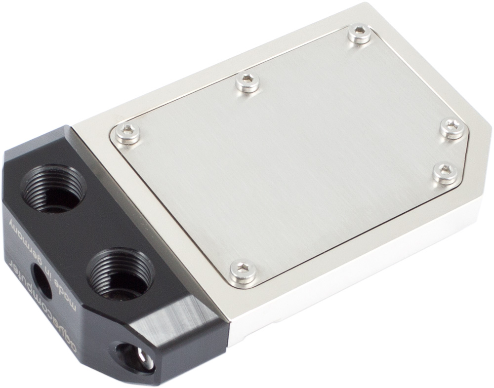

Dazu ist mir jetzt erst aufgefallen, dass der Deckel aus Aluminium ist, kommt der mit dem Kühlmittel in Kontakt?
Schädlich jetzt nicht unbedingt, ist in etwa vergleichbar bei der CPU-Übertaktung: ja, dadurch sinkt die Lebensdauer, aber die macht's dennoch viele Jahre.
Und wo liest du was von Alu? Das dürfte Edelstahl sein. AC baut keinen Schlampes zusammen.

Im aqua-Tuning Shop schreiben sie der Deckel wäre aus Alu, würde aber nicht mit dem Wasser in Kontakt kommen. Ich denke auch mal das des schmarrn ist und der Deckel aus Edelstahl ist. Wie ich aber gerade festgestellt habe, habe ich gar keinen freien PCIe Slot mehr frei für diesen Adapter, denn wenn ich etwas in den einzig freien PCIe stecke, regelt sich die Grafikkarte auf PCIe 8x runter. Daher bleibt mir nur der M.2 Port auf dem Mainboard.

Der Deckel ist aus Edelstahl. Ich hab ihn hier in einem PC laufen und es macht aus meiner Sicht Sinn, die SSD's mit in den Loop einzubinden. DP Ultra hat bei mir eh im laufenden Betrieb 30 - 35°, bringt die SSD also auf Temp, und wenn sie durch den Betrieb heißer wird, wirds weggekühlt. Passt also ziemlich gut. Wenn du gar keinen Kühler auf der SSD hast, hat die auch keine 40° bei leichten Aufgaben, sondern Zimmertemp, somit macht das schon ziemlich Sinn, die einzubinden.
Ich würde mir allerdings auch einen AC Waterblock für die direkt auf dem MoBo gesteckten SSD's wünschen; wobei da die Frage ist, ob AC die Nische überhaupt bedienen will. Momentan tuts bei mir auch ein Barrow Block...
Meine M.2 hatte schon 50-55°C gehabt, dabei war sie nichtmals formatiert. Also nix da mit Zimmertemp. ;)
