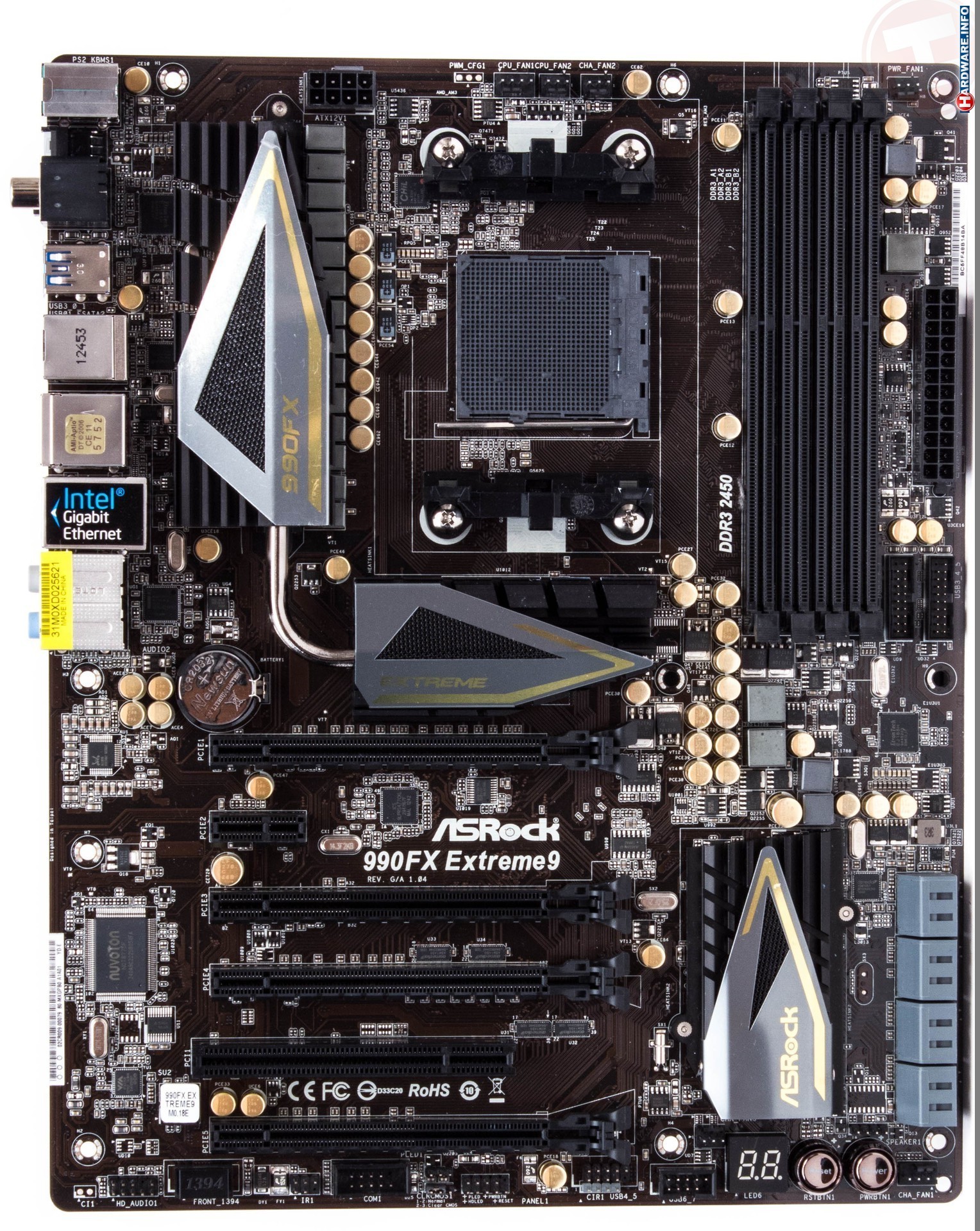

Nach ewiger such im Netz stell ich hier mal die Frage.
Suche Wasserkühler für SPW (Mainboard AS Rock FX990 Extreme 9)
Durch den CPU OctalCore AMD FX-9590, 4700 MHz wird den SPW´s viel Last abverlangt.
Daraus resultiert eine sehr hohe Temperatur.
Im Idl liegt sie bei ca 66°C und wenn ich mal ne Stunde gezockt habe geht diese auf
Last : 95°C hoch.
Habe jetzt einen 80mm Lüfter draufgelegt (keine Dauerlösung), aber die Temps sind jetz vertretbar.
Idl : 55°C
Last : 82°C
Da mir keiner sagen kann was da für ein Wasserkühler drauf passt frag ich hier mal nach !
Mfg Raser
Bild vom MB ist im Anhang bei

Die Spannungswandler sind die Teile unter dem Kühler der mit 990FX beschrieben ist, oder?
Woher hast du die Temperaturwerte her? MIt nem externen Termomether gemessen oder Snesorwerte vertraut?
Die scheinen mir exorbitant hoch zu sein. Meine wurden selten wärmer als handwarm.
So wie ich das sehe wird aber kein Kühler, der nicht speziell dafür gebaut wurde passen.
Eventuell mit Schäfer Frontplattendesigner nen Adapter fräsen lassen und darauf nen Twinplex oder sowas kleben.
Genau da wo der Schriftzug draufsteht 990FX.
