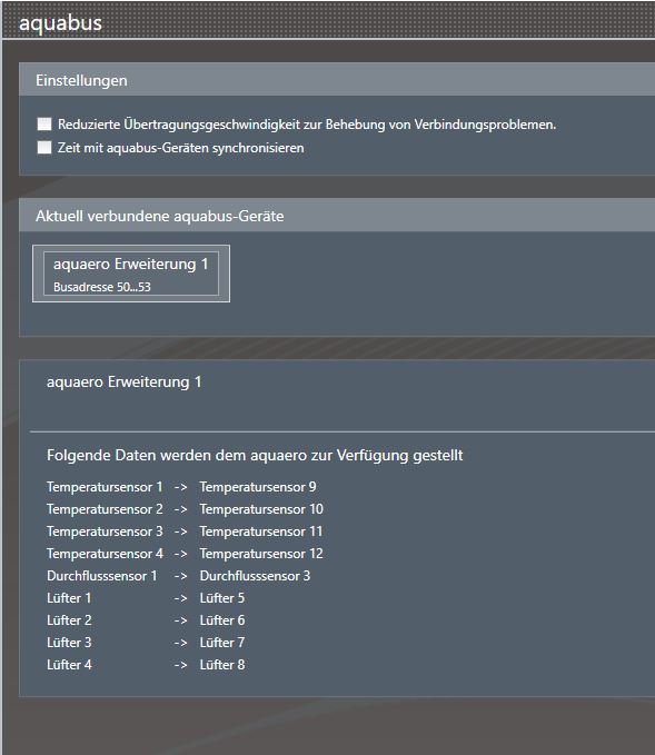

Ich habe ein Aquaero 6LT an meinen Ae 6XT per aquabus als Slave angeschlossen Lüfter 5-8 werden korrekt erkannt aber Temp. Sensor 9-12 werden als poweradjust 1-4 erkannt.
Ist zwar nur der Name, der geändert werden kann, aber verwirrend wenn man nach Sensor 9 sucht.

das war aber schon immer so. Das sollte aber recht eindeutig sein wenn du mal auf die aquabusseite gehst. da ist das alles detailliert aufgelistet.
Lucky567
Dienstag, 2. Januar 2018, 19:09
Auf der aquabus seite steht Temperatursensor 1 -> Temperatursensor 9 usw

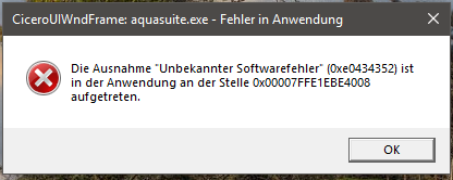

Sonntag, 4. März 2018, 22:52
Hier kam es neulich zu einem Fehler, vielleicht könnt ihr euch das mal ansehen
»wpuser« hat folgendes Bild angehängt:
»wpuser« hat folgende Dateien angehängt:
