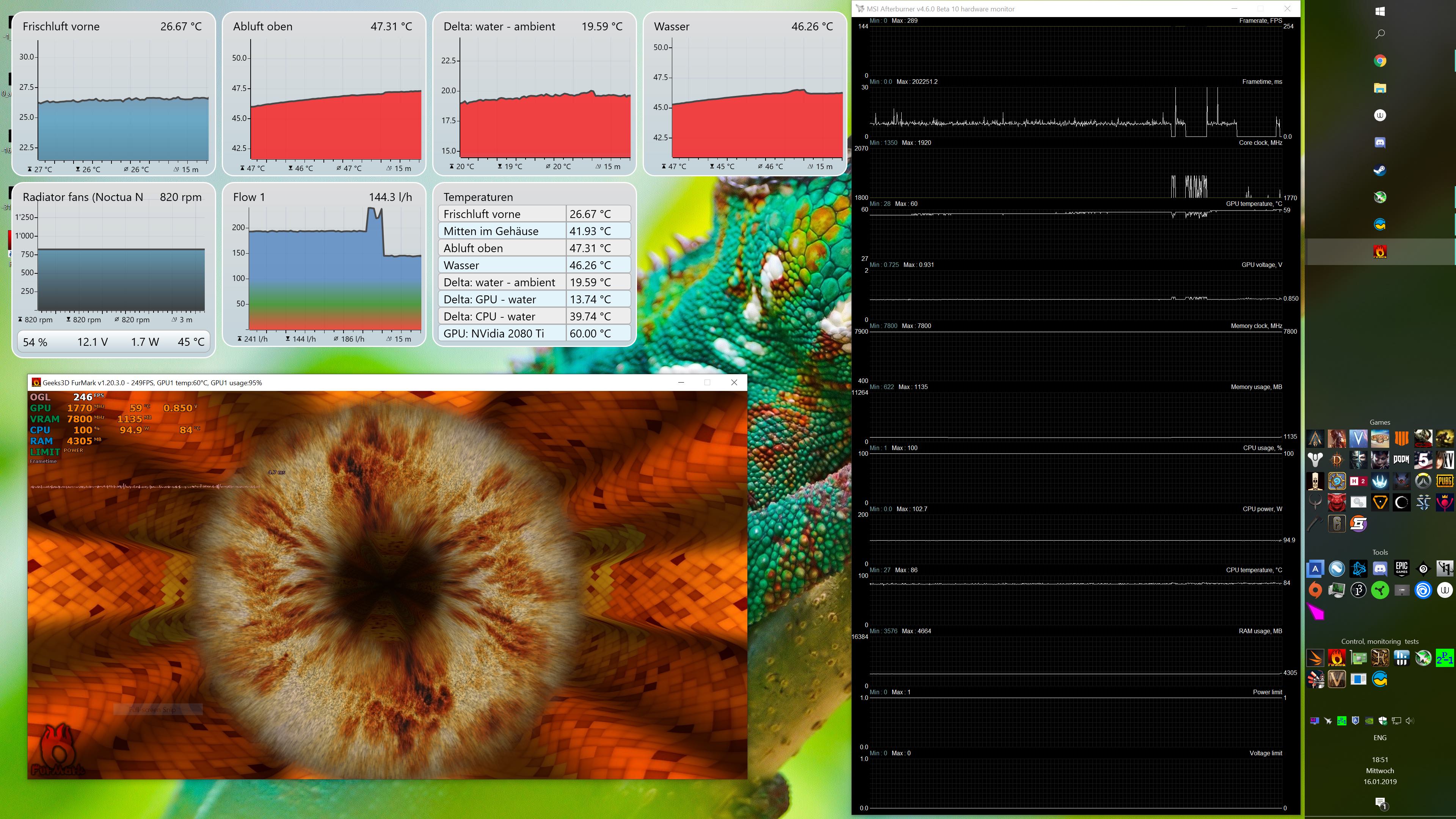

1. Ausgangslage
Wie oben beschrieben: 420er vorne als Einlass, und 280er oben als Abluft, beide als "push":
  • ΔT: 19.6°C
  • GPU: 60°C
  • Mitten im Gehäuse: 41.93°C
  • Abluft oben: 47.31°C

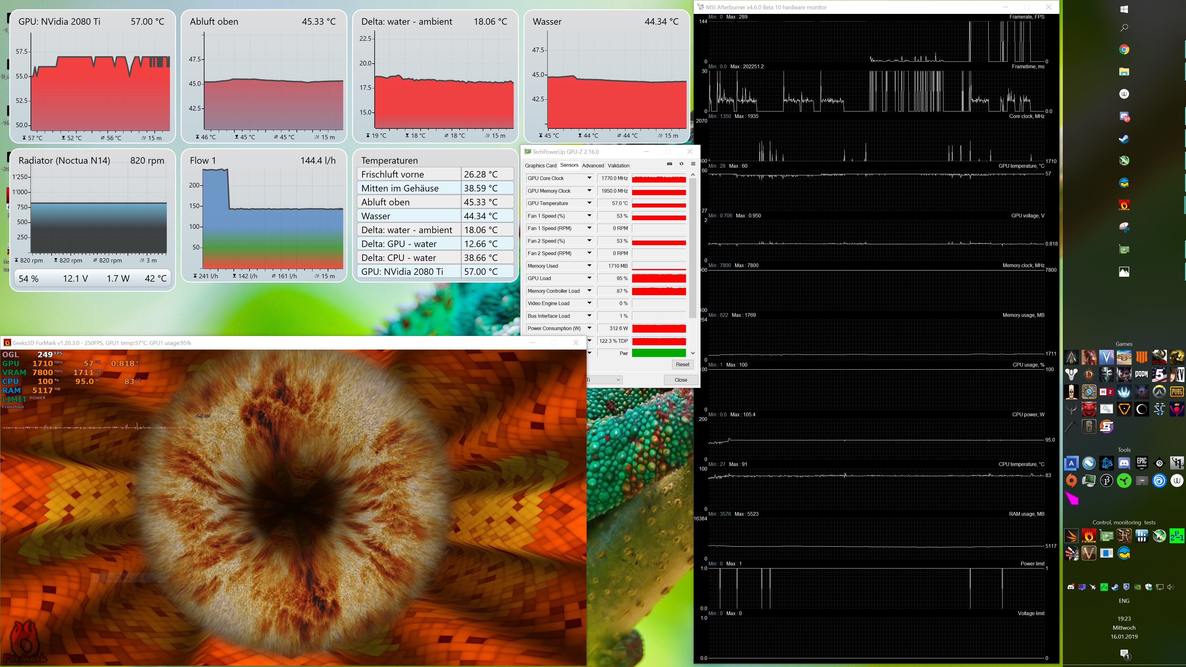

2. Temperatur im Gehäuse senken: Einzelnen Abluft Ventilator hinten am Gehäuse wieder eingebaut
Beim Einbau des Aquaero habe ich den einen Abluft Venti hinten nicht wieder eingebaut. Ein Fehler, wie hier deutlich wird:
  • ΔT: 18.06°C
  • GPU: 57°C
  • Mitten im Gehäuse: 38.59°C
  • Abluft oben: 45.33°C

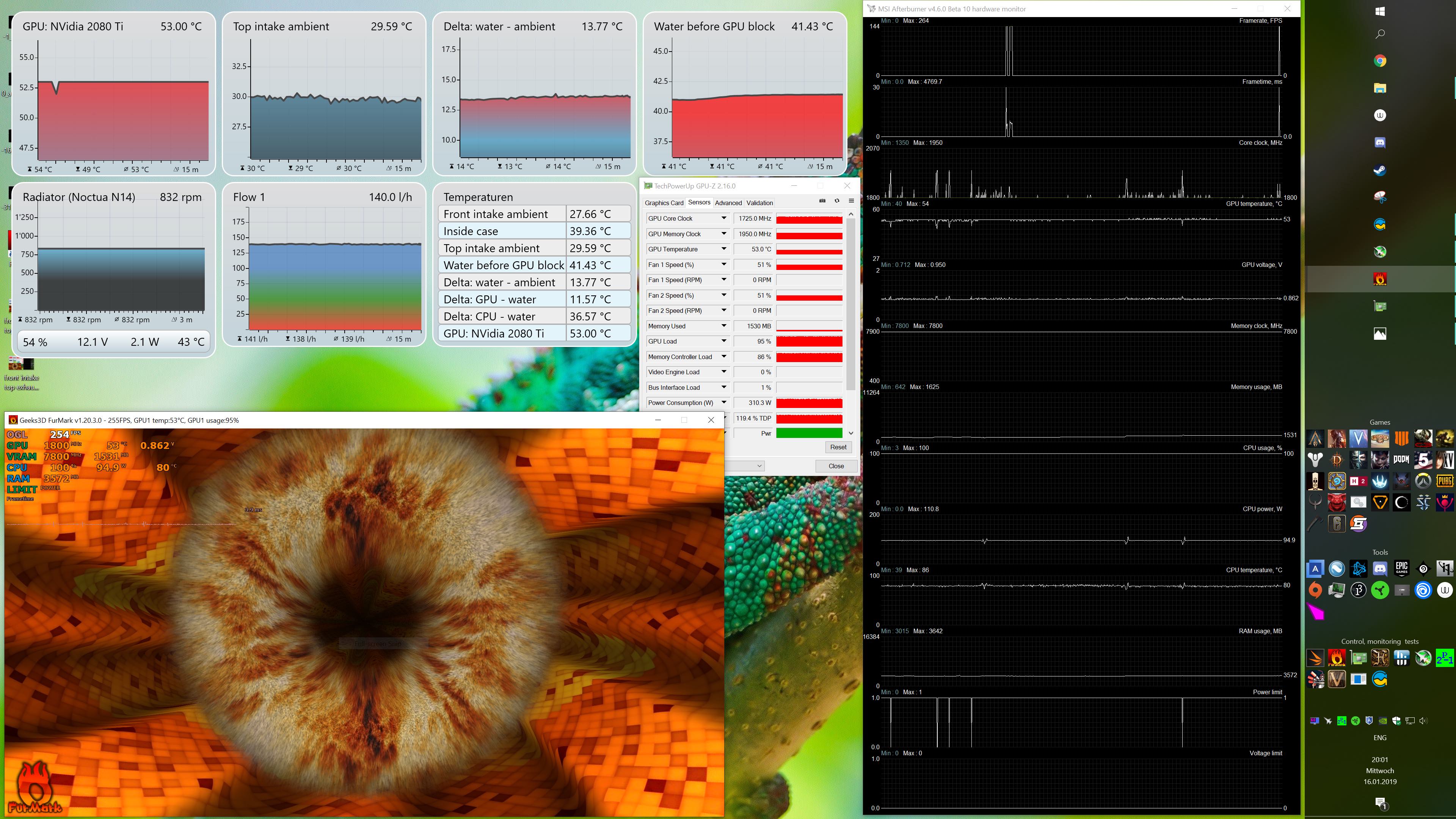

3. Endzustand: obere beiden Ventilatoren umgedreht
Sie sind nun ebenfalls ein Einlass, der Einfachheit halber als "pull":
  • ΔT: 13.77°C
  • GPU: 53°C
  • Mitten im Gehäuse: 39.36°C
  • Abluft oben: gibt's nicht mehr, ist neu:
  • Einlass oben: 29.59°C
