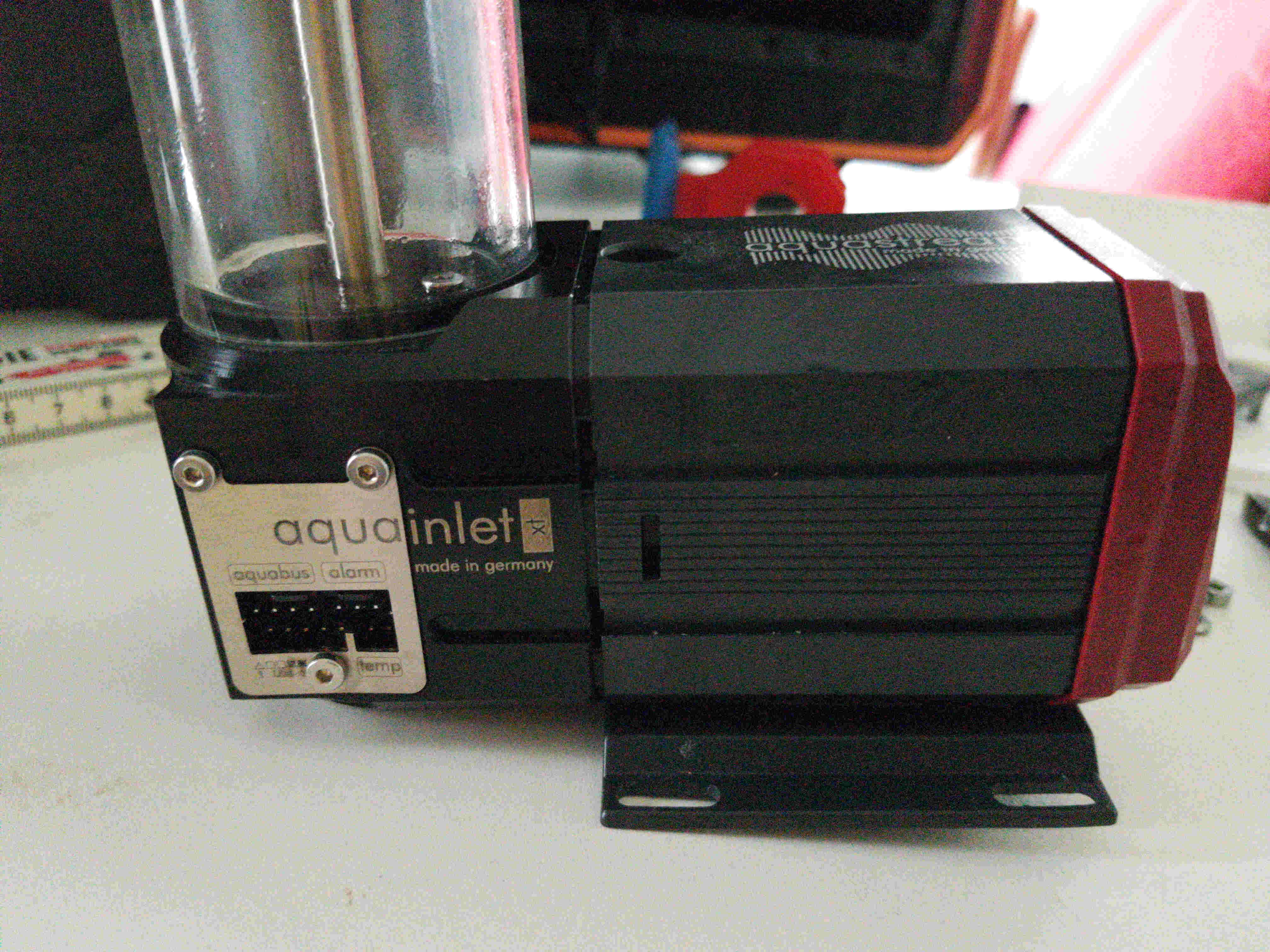

Oh man, wie soll man denn das wieder auseinander bekommen?!? Ich hatte schon zu tun, es zusammen zu bekommen, ist das überhaupt so vorgesehen, jemals wieder getrennt zu werden? Ich zerr wie blöd an Pumpe und AGB, aber bekomme es nicht ab. Deutet das nicht aber schon darauf hin, dass es dicht sein sollte? Bild im Anhang.
Edit: also beide Nasen sind ausgerastet, das passt.

Chris0706
Samstag, 2. Februar 2019, 16:49
Ich krieg meine Kombi auch nicht mehr auseinander :/
HorstMehrwald
Samstag, 2. Februar 2019, 21:17
und wie soll man dann feststellen, woher das Wasser kommt? Dann bleibt nur einschicken... Garantie habe ich ja noch. :(
23
Dienstag, 18. Juni 2019, 17:12
Nur weil etwas sehr fest verschraubt ist, heißt es nicht, dass es auch dicht ist :)
