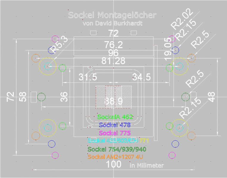

C32 müsste einen Lochabstand von 89mm haben, damit sollten alle S940/939/754 Kühler passen...
Kannst du mal den Lochabstand messen?

Ja, sind 89mm...
Aktuell gibts da keinen Kühler mehr im Shop, nicht mal mit Umbausatz... :-(
Musst lediglich drauf achten, dass der Kühler für die 2 Loch Montage geeignet ist :)

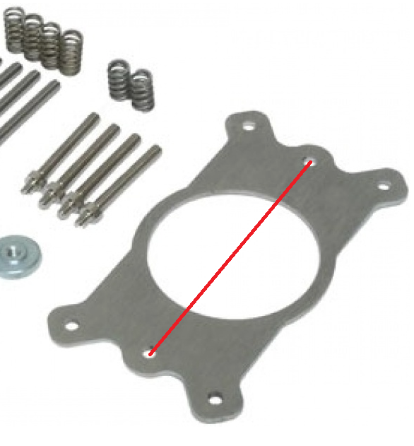

Für den Chipsatz kannst diesen nehmen.:
Umrüstsatz CP4 Typ 2 für twinplex

Southbridge würde ich per Lüfter Kühlen, diese kleinen nackten Dies sind leicht zu zerstören und so viel TDP hat das ding nicht.
Und ja Reguläre AM2 / AM3 / AM4 Kühler die die "Nasen" Befestigung verwenden Passen auch auf den Sockel F.
Quelle: Mein heimserver läuft mit einem Sockel C32 Opteron.
