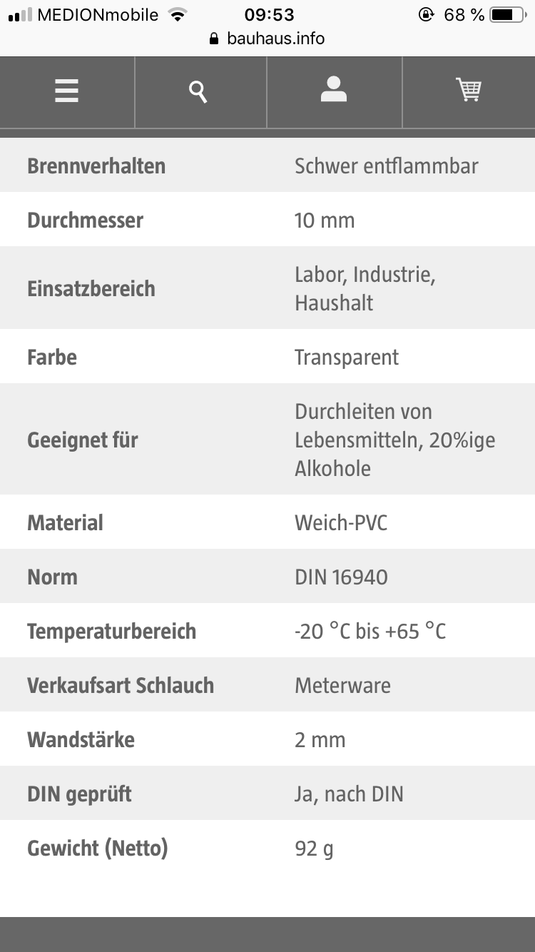

dansky
Samstag, 25. Mai 2019, 09:59
Der Schlauch ist aus Bauhaus Datenblatt hab ich angehangen der Zeitraum spiel sich um die 3 Wochen ca 2 mm unterschied im Agb hab echt alles fest zugeschraubt und auf austritt der Kühlflüssigkeit geprüft und Luft dürfte auch keine mehr sein läuft auch schon paar Monate

Samstag, 25. Mai 2019, 10:37
Mach Dir keine Sorgen, der Kühlflüssigkeitsverlust ist normal, er hängt von den Schläuchen, der Kühlflüssigkeit und auch der Temperatur und Nutzungsdauer ab.
Mein Hauptrechner verliert auch deutlich sichtbar Kühlflüssigkeit, in meinem Falle DP Ultra.
Mein Zweitrechner mit destilliertem Wasser und ein paar Tropfen Biozid verliert kaum Wasser, er wird aber auch sehr viel weniger benutzt.
