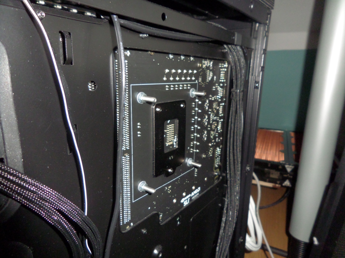

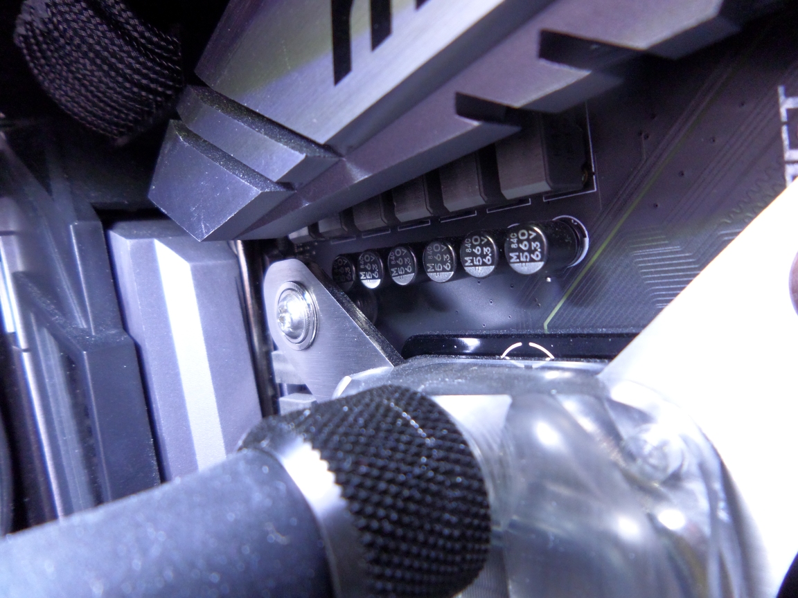

Der Kryos Next ist mit dem Standard-Montagematerial nicht Direct-Die-tauglich, da die Abstandshalter zu hoch sind. Abhilfe schaffen M4-Linsenkopfschrauben (am besten Torx, da man nicht abrutschen kann) samt passenden Muttern und Unterlegscheiben. Vorteil hierbei: die Federn des Kryos Next können weiterhin verwendet werden, sodass ein gleichmäßiger Anpressdruck vorherrscht.
In Bildern sieht es bei mir so aus: SAM_0005.JPG SAM_0003.JPG SAM_0006.JPG (wie kriege ich es hin, dass mir die Bilder direkt angezeigt werden?)
Die Schrauben sind 30 mm lang, mainboardseitig liegen Kunststoffunterlegscheiben auf, um die Oberfläche zu schonen. Der Kühler ist mit insgesamt 3 Unterlegscheiben aufgebockt. Der Frame ist von der8auer.
Erfahrungen: Unter Last bin ich ohne Direct-Die recht häufig in die Drosselgrenze von 100°C gerannt, nach dieser Maßnahme komme ich maximal auf ca. 80°C. Im Idle sind die Einsparungen überschaubar; hier sprechen wir von ca. 2°C. Aber immerhin: 20K Differenz zu Vorher und Nachher unter Last sind enorm! Übertaktet ist mein 9900K auf 4,9 GHz @1,25V. Wassertemperatur lag bei 26°C, gehalten per Sollwertregler.
Mit dem Frame des OC-Landwirts ( ;) ) hatte und habe ich keinerlei Probleme. Es wird kein Bauteil eingeklemmt/berührt oder was auch immer. Mein Board ist ein MSi MEG Z390 Ace.

2. Die original Federn
3. Eine Unterlegscheibe die die Dicke 3 der originalen Rändelschraube hat
und in die vom Durchmesser in den "Topf" Mitte links passt.
4. Eine Unterlegscheibe die den "Topf" plan abschließt, M5 / M6
5. Eine Unterlegscheibe M4
6. Eine Mutter M4
Gewindestangen in der original Backplate verbauen, Kühler montieren, Federn und Scheibensatz montieren,
Muttern anziehen bis Teil 4. plan mit dem "Topf" des Halters abschließt. Die Federn sollten jetzt wieder die
gleiche Vorspannung haben wie bei dem originalen Befestigungssatz.
Einzig Teil 3. wird es nicht passend im Baumarkt geben, da ist 'nen bißchen Metallbearbeitung angesagt bis
eine Unterlegscheibe den geforderten Dimensionen entspricht.
Wie viel Umdrehungen ist durch die Konstruktion vorgegeben, sobald die Scheibe Teil 4. plan abschließt
habe ich die gleichen Kräfte wirken wie beim originalen Befestigungssatz.
Ein Messschieber und die Teile gibt es in jedem Baumarkt.
Mit freundlichen Grüßen aus Langwedel
Dieser Beitrag wurde bereits 1 mal editiert, zuletzt von »famouskermit« (1. August 2019, 00:21)
