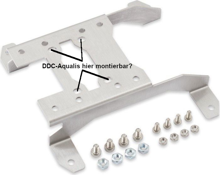

Der aquacomputereigene Pumpenhalter funktioniert sehr wohl an deinem Aqualis. Er wird in diesem Fall am Zwischenstück, der die Pumpe mit dem Glaszylinder verbindet, befestigt. Guck dir die vier größeren Löcher auf dem Bild an; dafür sind sie da. :)
Ohje, eventuell habe ich Mist geschrieben. In der Beschreibung ist dein Aqualis-Modell nicht aufgeführt, aber bei den Produktbildern des Halters sind mittig vier enger anstehende Löcher zu finden. Kann gut sein, dass dein AGB jetzt doch passt. Am besten den Support anschreiben.

Genau - also die ist für D5. und ich habe eine DDC. Ich hab schon einmal 9 Euro für einen falschen Adapter ausgegeben :-( Da wusste ich nicht das es D5 und DDC Pumpen gibt - und hatten nur was von "D" gelesen und dachte, dass passt schon.
Das teil hier z.b. ist auch für D5. Passt aber z.b. gar nicht auf einen 140er Radiator. https://geizhals.de/aqua-computer-befest…4-a2058785.html
Gibt es denn niemanden der eine DDC Pumpe an seinem Aqualis AGB hat und die Vertikal montiert? (kann doch nicht so selten sein... ?( )

oder passt die empfohlene Halterung doch?
Ich habe hier mal zwei Bilder vom Aqualis AGB - einmal mit D5 und einmal mit DDC.
Sieht für mich erstmal so aus als ob die 4 Bohrungen hinten gleich (naja zumindest ähnlich) wären. Nur unten der Boden wo die Pumpe selbst dran ist, ist anders. Aber das ist ja eigentlich egal - das Hauptgewicht ist ja der Glas AGB mit dem Wasser drin:
Links: D5 / Rechts: DDC

Die Halterung ist für ein Aqualis und hat mit der Pumpe nichts zu tun.
-> Pumpe wird an Aqualis geschraubt
-> Aqualis wird an Halterung geschraubt
-> Halterung wird an Radiator geschraubt
Edit: AH, verstehe das Problem:
Es gibt ein Aqualis für DDC und für D5.
Das Aqualis DDC wird nicht unter den kompatiblen Modellen gelistet.
Entweder passt es wirklich nicht, oder es wurde nur vergessen aufzunehmen.
Da kann dir nur der AC Support weiterhelfen
Hier noch zur Ergänzung ein Bild mit den markierten Löchern, die ich meine. Vielleicht doch nutzbar, aber eine wasserdichte Aussage wird nur der Support liefern können.
