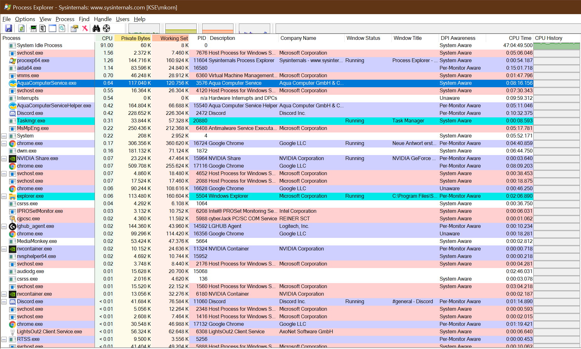

Ist schon komisch, da bei mir der aquasuite-service sich auf meinem im Idle auf 1,2 GHz getakteten 5960x (8 Kerne, 16 Threads) im Bereich zwischen 0,1 und 0,2 bewegt. Und bei mir ist ein aquaduct, ein Farbewerk360 und diverse sonstige Sensoren angeschlossen, außerdem exportiert die AS das auch noch an AIDA64, die es dann alles auf einer Webseite anzeigt.
AIDA kommt auf 0,4-0,5%, aber der aquasuite service ist gerade so messbar.
Die CPU immer auf 4,8 GHz laufen zu lassen ist sinnlos und Du solltest Deine OC Einstellungen mal überdenken. Auch wenn man die CPU ans Limit bringt, muss man deswegen nicht auf die Stromspar-Möglichkeiten im Idle verzichten. Inbesondere dann, wenn Dir 0,x % der CPU Leistung auch noch solche Kopfschmerzen bereiten.

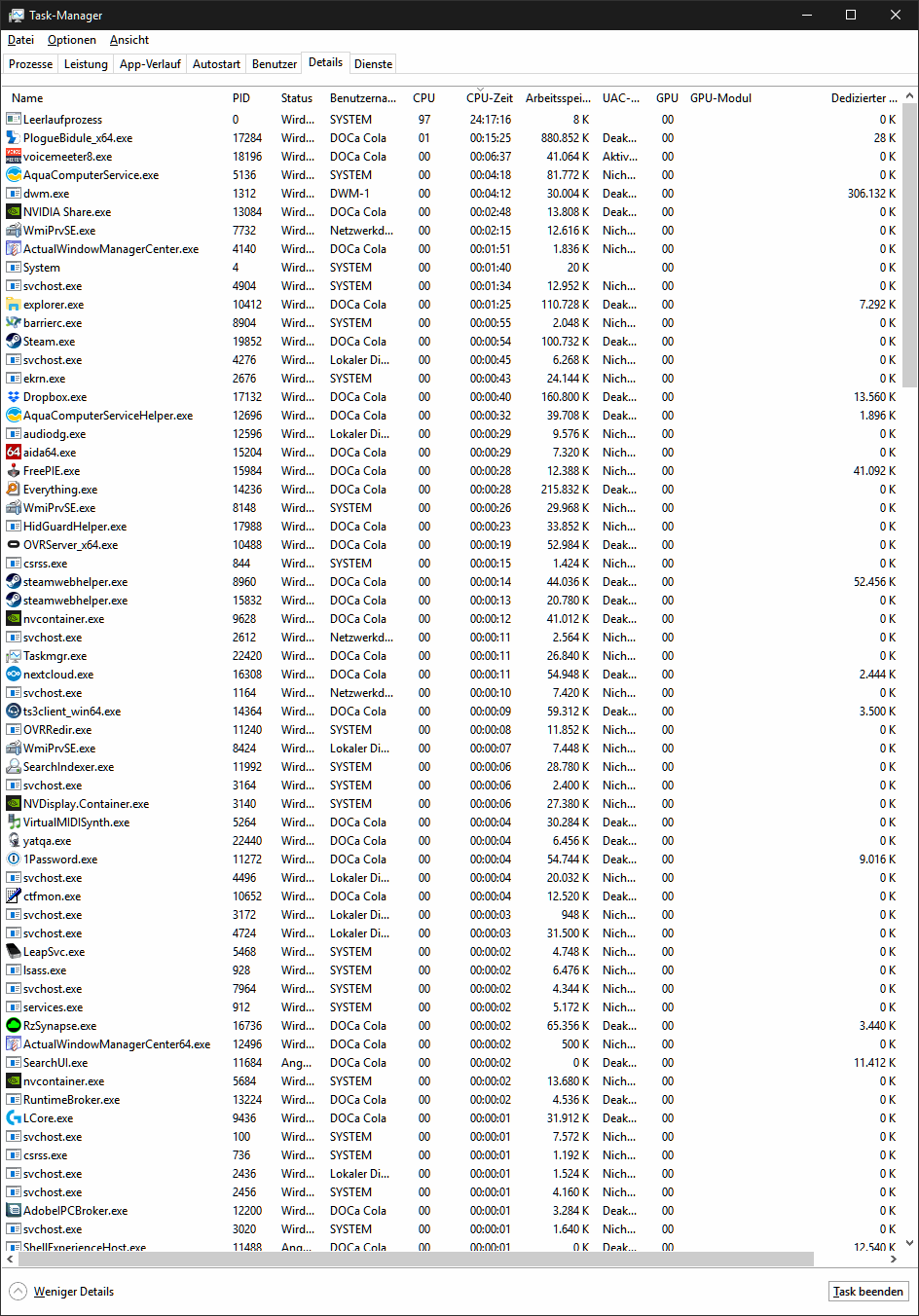

Ok. Wenn dem so ist, dass ich mit weniger Geräten, keinem Logging usw eine höhere CPU Auslastung habe als du, dann würde das wohl vielleicht drauf hinweisen, dass da irgendwas an meiner Konfiguration nicht stimmt. Vielleicht könntest du mal im Task-Manager die CPU-Zeit Spalte einblenden lassen, danach sortieren und dann nach einer weile Benutzung (egal ob Idle oder nicht) schauen wo sich der AquaComputerService so einordnet. Ob das ähnlich wie bei mir aussieht oder im vrgl weniger CPU anteilig benutzt.
So sieht das aktuell bei mir aus nach etwa 3h Betriebszeit

mditsch
Samstag, 19. Oktober 2019, 12:11
sorry, aber das ist für mich eine Phantomdiskussion, denn:
Leerlaufzeit über alle Kerne 24h bei einer aktuellen ungenutzten CPU Kapazität von 97%
Bei mir z.B. hat der Task nach ca 3h eine Nutzungszeit von 13min bei einer aktuellen ungenutzten CPU Kapazität von 92%. Also genug Luft nach oben, dass ein paar Promille mehr CPU Last doch hier absolut uninteressant sind.
