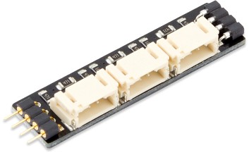

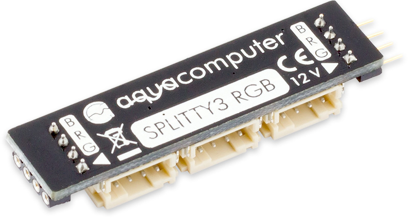

RGB Splitty3

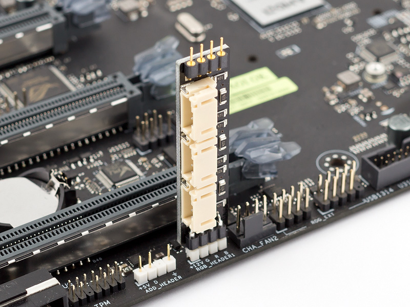

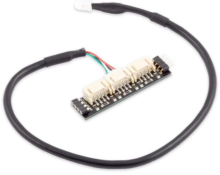

RGB Splitty3 ist eine Verteilerplatine für bis zu drei einzelnen RGB-LEDs zum Anschluss an einen farbwerk Controller oder an einen kompatiblen Mainboard-RGB-Anschluss.
Die Platine kann einfach senkrecht in einen passenden Anschluss eingesteckt werden. Die enthaltene RGB LEDs können wiederum seitlich eingesteckt werden. Am Ende der Platine steht ein Steckverbinder zum Anschluss eines weiteren RGB Splitty3 oder eines LED-Strips zur Verfügung.
Die enthaltenen LEDs haben einen Durchmesser von 5 mm und sind geeignet zur Beleuchtung vieler Wasserkühlungskomponenten wie beispielsweise aqualis Ausgleichsbehälter, aquatubes oder Acrylvarianten des cuplex kryos NEXT.

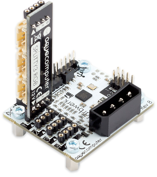

RGB Splitty3 ist kompatibel zum Aqua Computer farbwerk sowie zu den meisten Mainboard-Anschlüssen für RGB-LED-Streifen. Am farbwerk können aufgrund der Anordnung der Steckverbinder nur die Kanäle eins und vier für RGB Splitty3 verwendet werden.
RGB Splitty3 wird kurzfristig zum Preis von 9,90 Euro erhältlich sein. Eine anschlussfertige RGB-LED ist bereits im Lieferumfang enthalten.

ich bin mir nicht sicher, ob ich den Splitty3 wie nachfolgend beschrieben einbinden muss, oder ob ich diesen über die RGBpx Adapter auch an freie Kanäle des Farbwerk 360 anschließen kann.
Setup:
* 2x Farbwerk 360
* 1x Farbwerk
* 2x Splitty3
* 6x RGB LEDs 5mm for Splitty3
Anforderung: Ich würde gerne die Boden LEDs vom Aqualis nutzen, dass sind 6 LEDs.
Hinweise beim Farbwerk:
* Maximaler Ausgangsstrom pro Kanal: 2,5 A
* Maximaler Gesamtstrom über alle Kanäle: 8 A (entspricht maximal 96 W Ausgangsleistung bei 12 V)
Annahme: pro LED ~30mA
Lt. meiner Annahme kann ich alle 6 LEDs über zwei miteinander verbundene Splitty3 an einen Kanal des Farbwerk anschließen.
Kann oder muss ich die Splitty3 anders anschließen?
Beste Grüße,
Sebastian

Der RGB Splitty 3 ist offensichtlich zum Betrieb mit dem alten Farbwerk (ohne 360) vorgesehen - oder allgemeiner formuliert für konventionelle 12V-LED-Strips (Common Anode) gedacht. Der Splitty3 leitet je dreimal Anschlüsse raus, bereits über entsprechende Vorwiderstände (die 5mm-LEDs haben über den Daumen 'ne Flußspannung von knapp 2V (rot) bis knapp 4V (blau), die Widerstände "fressen die überschüssige Spannung". Insofern zu:
Nein.
Setup:
* 1x Farbwerk
* 2x Splitty3
Korrekt. Aber der maximale Strom je Kanal ist unklar.
Das Farbwerk hat vier RGB-Kanäle, für je drei Farben - zusammen also zwölf Kanäle. Beziehen sich die 2A5 jetzt auf jeden dieser zwölf Kanäle, oder immer auf ein gesamtes Triplett (wobei insgesamt die 8A-Grenze eingehalten werden muß, klar)?
Mit Deinen sechs LEDs bist Du da natürlich sicher drin - gegenüber einem dort üblicherweise angeschlossenen Strip sind die vernachlässigbar.
Aber warum zwei Splitter? Dann hast Du ja entweder diese beiden Splitter am AGB, oder 'n dicken Kabelstrang von den Splittern zum AGB. Besser wäre doch eine der folgenden Varianten:
  • ein Kabel (RGB+Anode) vom (alten) Farbwerk zum AGB, und dort die sechs LEDs (Common Anode) parallel ran (mit entsprechenden Vorwiderständen pro Farbe und LED)
  • wie eben, aber die LEDs ohne Common-Anschluß (also mit sechs Beinen, sowas in der Art). Davon immer 3 LEDs in Reihe, und je mit einem entsprechenden Vorwiderstand (pro Farbe) - reduziert die Verlustleistung an den Vorwiderständen auf ein drittel gegenüber oben.
  • ein Kabel vom Farbwerk360 (bzw einem dort angeschlossenem Strip etc) zum AGB, und dort dann halt sechs 5mm-WS2812(b)-LEDs dran. (sowas zB). Vorteil hier wäre, daß die zusammen mit dem ganzen anderen RGBpx-Blinki-Blinki verwenden lassen, und eben kein (ggf zusätzliches) altes Farbwerk mehr nötig ist...

Tja, genau die Frage habe ich mir Anfangs auch gestellt. Werden meine ersten LEDs im Build, verzichte für gewöhnlich auf Lichteffekte. Aktuell habe ich die Splittys mit Schrumpfschlauch isoliert und mittels Klett an der Rückwand befestigt. Dann sind die LED + Kabel zum Farbwerk dran. Aber ehrlich gesagt ist der Kabelstrang aus dem Aqualis echt schwer zu ertragen. Von Deinen vorgeschlagenen besseren Lösungen gefällt mir Option 3 am Besten und diese werde ich wohl verfolgen. Die Pin-Belegung vom Farbwerk 360 ist ja im Forum (hier) hinterlegt. Leider hat AC fertige LED-Sets für den Aqualis nicht im Shop, wäre jedoch sinnvoll dies in Zukunft aufzunehmen.
