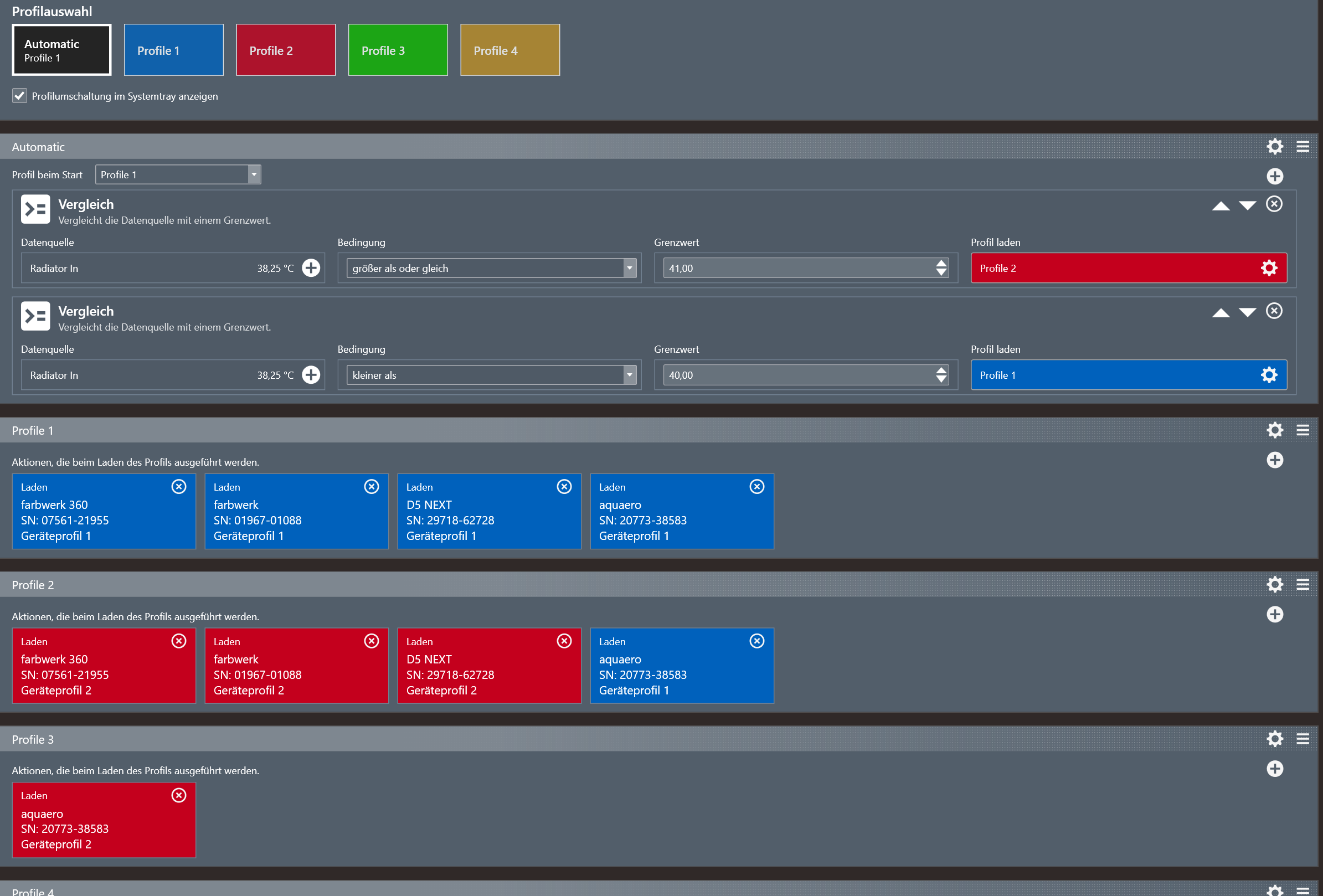

Du kannst im Playground einstellen, dass beim automatischen Wechsel auf Profil 3 auch das Farbwerk 360 Profil entsprechend gesetzt wird. Du musst das eben dort explizit angeben:
Du kannst aber auch einfach im Farbwerk 360 selbst eine Regel einstellen. Z.B. auf der Basis eines Sensors, der erst Daten bekommt, sobald der Service läuft (was fast für jeden Sensor gilt).
Dann hast Du Profil 1 für den Bootvorgang und das Profil, für das Du eine Regel eingestellt hast, für den "Normalbetrieb" in Windows.

linkplayer
Montag, 27. Januar 2020, 16:03
[attach]7184[/attach]
Das mach ich ja. Im Play graund habe ich Profil 3 beim STart annehemn. Nur das Farbwerk 360 schaltet nicht auf Profil 3 sondern bleibt beim ersten.
Dieser Beitrag wurde bereits 1 mal editiert, zuletzt von »linkplayer« (27. Januar 2020, 16:05)
Grestorn
Dienstag, 28. Januar 2020, 15:34
Und wenn Du dann manuell auf ein anderes Profil umstellst und dann wieder auf 3? Wird dann korrekt geschaltet?
linkplayer
Dienstag, 28. Januar 2020, 19:15
Nein ich muss dann erst auf ein anderes Profil gehen. z.B Rot oder Gelb und dann auf Automatik zurück. Das ist immer nervig
