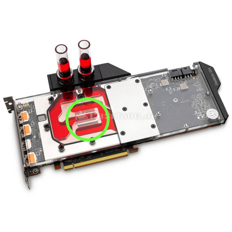

Ich wette, dass sich Schmodder auf den kleinen Finnen über dem Chip der Grafikkarte befindet. Das würde alles erklären.

Schnodder auf den Finnen? Ich bin mir da nicht so sicher... ausser es ist ein auftretendes Phänomen.
[attach]7214[/attach]
Ich soll also das Aquaduct von der Grafikkarte entfernen, und in das entfernte Ende rein pusten um somit Wasser aus dem anderen Schlauch raus zu bekommen? Ist die Flüssigkeit denn giftig?
