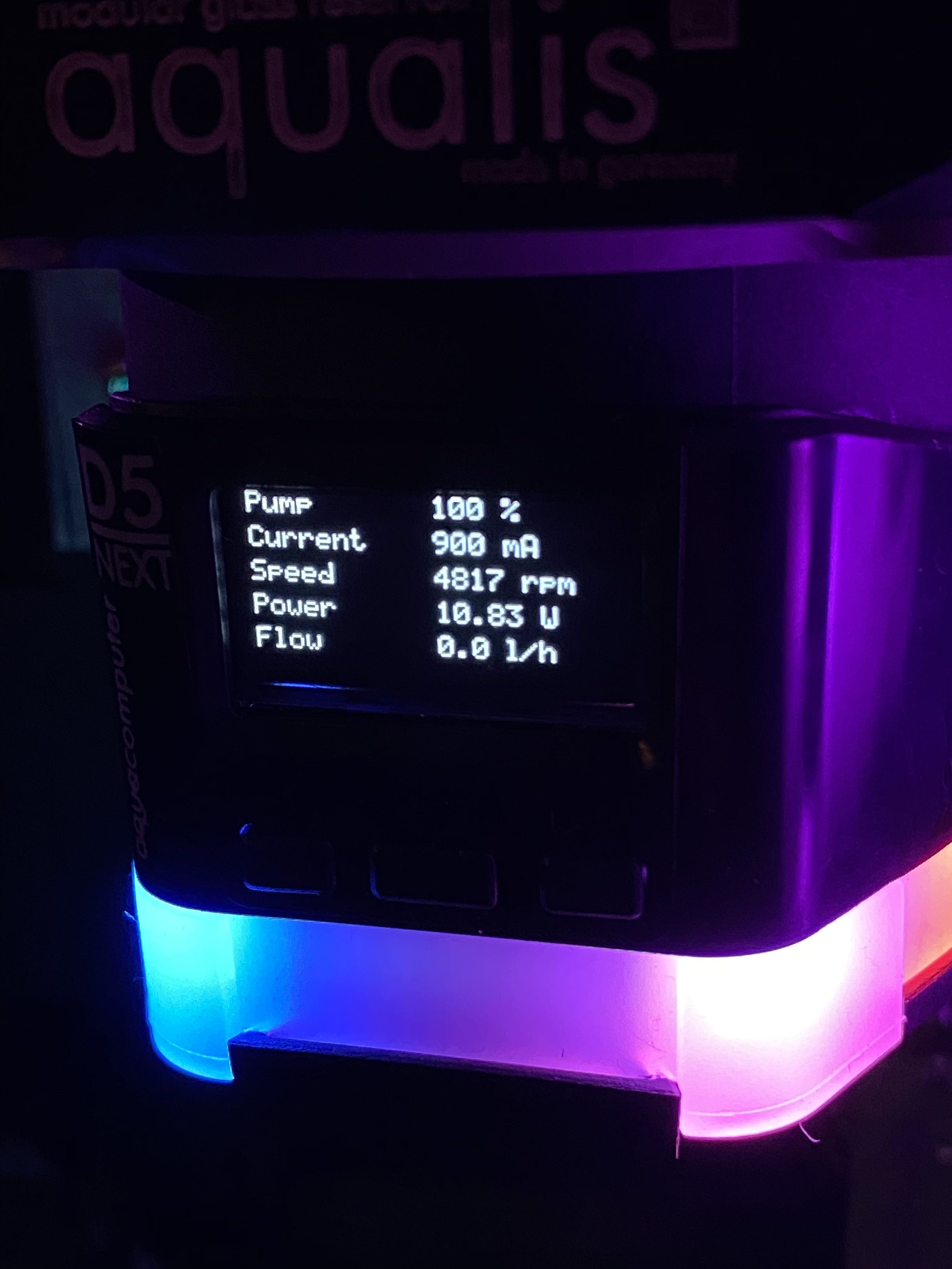

Ich habe folgendes Problem:
Wakükreislauf wurde befüllt. Sobald der Ausgleichsbehälter, der über der Pumpe sitzt fast leer war habe ich den pc ausgemacht und nach gefüllt (das ganze habe ich zweimal gemacht).
die Pumpe hat das Wasser ganz normal gefördert (ich weis leider nicht wie schnell der Durchlauf war).
Als ich den PC dann zum 3. mal gestartet habe lief das wasser sehr langsam, das Kontrol Rädchen im Kreislauf ist stehen geblieben und die Pumpe zeigt keinen durchlauf mehr an.
Pumpeneisntellungen:
4800 umdrehungen und auf 100%
ist nur am Netzteil angesteckt und nicht am mainboard
Ist die Pumpe nun defekt oder muss man nur was umstellen
MFG
Jonas

Läuft die Pumpe denn noch? Wird auf dem Display etwas angezeigt und gibt es evtl. einen Alarm? Hört man etwas bzw. vibriert die Pumpe (zum Prüfen ggf. mal anfassen)?
Sobald die Pumpe Strom hat muss die immer laufen. Es gibt in den Einstellungen keine Möglichkeit die Pumpe zu stoppen.
Jonas
Samstag, 18. April 2020, 23:00
Eine Alarmton gibt es nicht
Ja die Pumpe läuft
Man spürt das die Pumpe in Bewegung ist
»Jonas« hat folgende Datei angehängt:
Montag, 20. April 2020, 10:26
Wenn die Pumpe Luft gezogen hat weil nicht genug Wasser im Behälter war musst du diese Luft aus der Pumpe bekommen.
Zb. Schwenken vom PC oder etwas Wasser irgendwo hinter der Pumpe ablassen.Die Pumpe Kann nur Wasser fördern wenn keine oder nur wenig Luft in der Pumpe ist.

Jonas
Mittwoch, 22. April 2020, 21:17
Problem gelöst,
ein Schlauch war zu lang für die Kraft der Pumpe.
habe das ganze System neu verlegt jetzt läuft alles
danke trotzdem ;)
