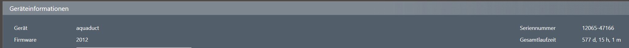

ich bin jahrelang super zufrieden gewesen aber jetzt hat mein aquaduct 720 XT Mark V anscheinend aufgegeben.
Sobald ich den PC einschalte, startet auch mein aquaduct und ich höre auch leise die Pumpe (aber es wird kein Wasser bewegt).
Nach wenigen Sekunden startet dann auch schon der Flow Alarm.
In der aquasuite habe ich auch schon versucht, die Pumpensteuerung zu verändern, was mir auch angezeigt wurde aber leider ohne Erfolg.
Ich habe zwar gehört das die Pumpe lauter/leiser wurde aber es hat sich weiterhin kein Wasser in Bewegung gesetzt und der Flow Alarm hat die ganze Zeit gepiepst.
Entlüftet ist das System auch und ebenfalls gefüllt mit Wasser. Ohne funktionierender Wasserkühlung kann ich meinen PC nicht mehr nutzen.
Im Anhang habe ich auch ein paar Screenshots bzw. Dateien mit angehängt.
Hat jemand eine Idee, was ich als nächstes machen soll? Leider gibt es das Produkt nicht mehr zu kaufen und ich konnte keine andere Wasserkühlung finden, die Vergleichbar mit meinem aquaduct 720 XT Mark V wäre.... Er soll einfach wieder funktionieren!!! :-(
