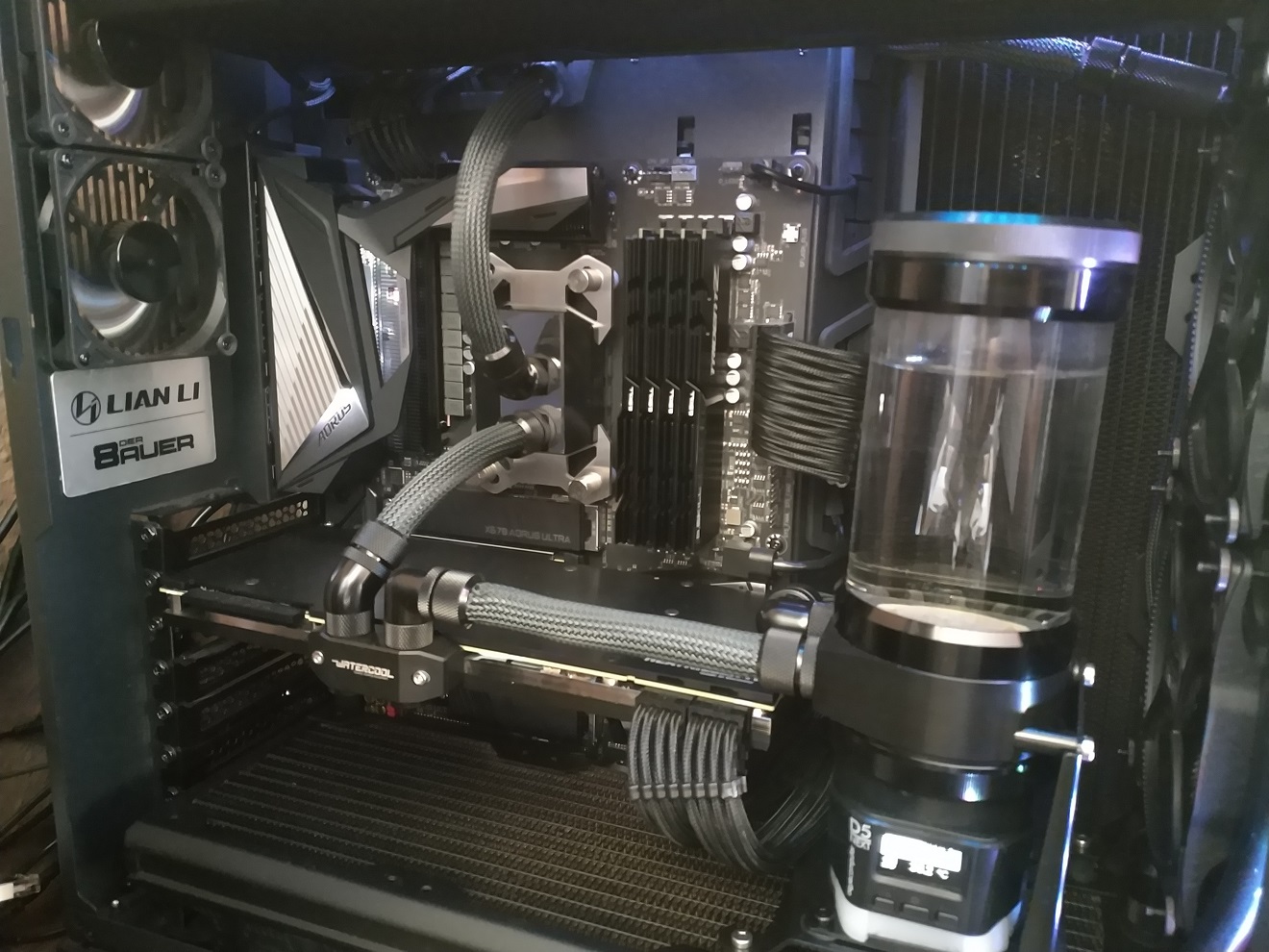

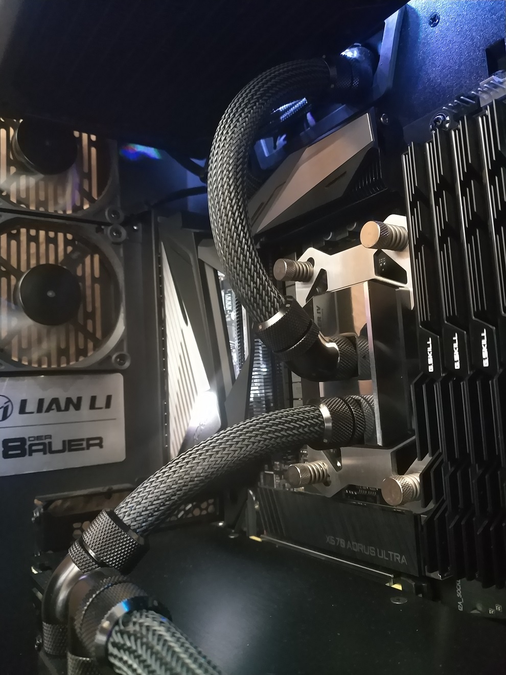

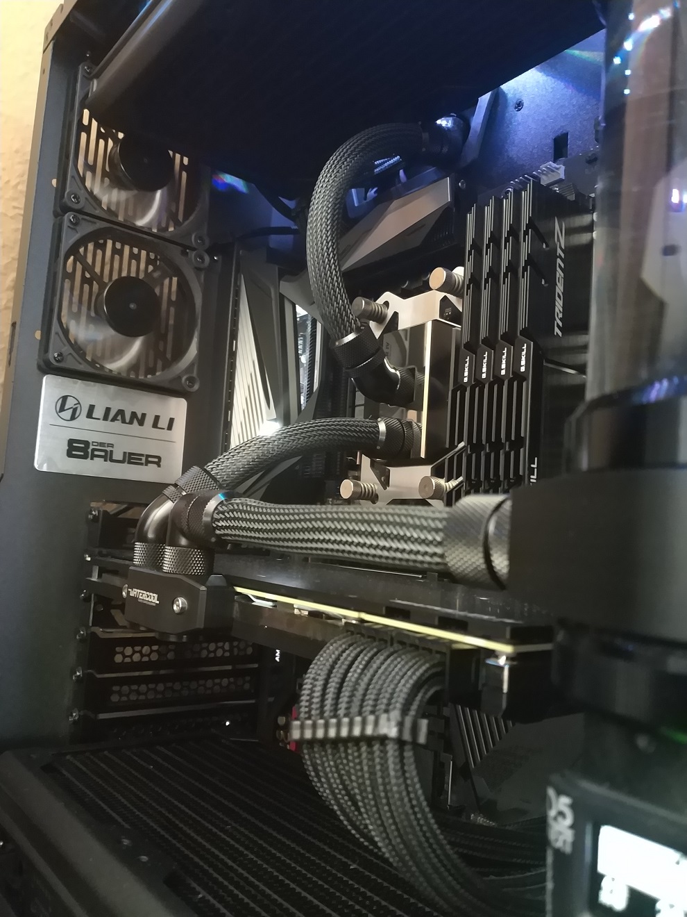

Deramond
Montag, 6. Juli 2020, 13:32
Die Komponenten sind nicht übertaktet, alles stock.
Die Pumpe ist bei 35% am leisesten und die Drehzahl ist fast egal was die Kühlleistung angeht.
Ab ca. 43 Grad Liquid sind die Lüfter dann lauter.
Meine Raumtemperatur liegt im Bereich 22-25°C
Bilder siehe Anhang :)
»Deramond« hat folgende Dateien angehängt:
Germanium
Montag, 6. Juli 2020, 15:28
Danke für die Bilder. Mir gefallen die gesleevten Schläuche sehr gut, das hat wirklich Seltenheitswert! :love:
Kriegen alle Radis Frischluft? Wenn nein, dann könnte es die recht hohen Wassertemps erklären. Interne Waküs sind auch genrell wärmer als externe Lösungen, was aber nicht heißen soll, dass du auf extern gehen sollst. Ich habe auch mit einer internen Wakü angefangen. Funktionierte gut, allerdings ist das Gefummel echt nicht mehr feierlich gewesen, deshalb ging ich auf extern.

Hallo, ich hab schon diverse Anpassungen gemacht aber aktuell bekommen nicht alle Radiatoren Frischluft.
Zwei saugen von außen Frischluft an, der Oben ist ausblasend, es kommt aber noch Frischluft von vorne ins Gehäuse.
Wäre es "besser" den Radiator oben ganz weg zu lassen oder bringt der durch die Frischluft vorne aber die Abluft der zwei anderen Radiatoren halt einfach nur deutlich weniger?

Erstens werden die HWLabs Nemesis-Strahler häufig als sehr restriktiv beschrieben. Dies wirkt sich auf Ihre Durchflussrate aus.
Zweitens sieht es so aus, als hätten Sie eine 90 ° -Anpassung direkt am Ausgang des Reservoirs. Ich höre oft Ratschläge dagegen, da dies wiederum Ihre Durchflussrate beeinflussen kann.
Drittens hängt viel Lärm vom Luftstrom selbst ab. Einige Lüfter schneiden bei Heizkörpern mit mehr Lamellen besser ab, während andere besser für eine geringere Anzahl von Lamellen geeignet sind. Für Nemesis fand ich, dass Lärm mit Corsair ML120-Lüftern am besten ist. Es kann jedoch eine subjektive Sache sein.
