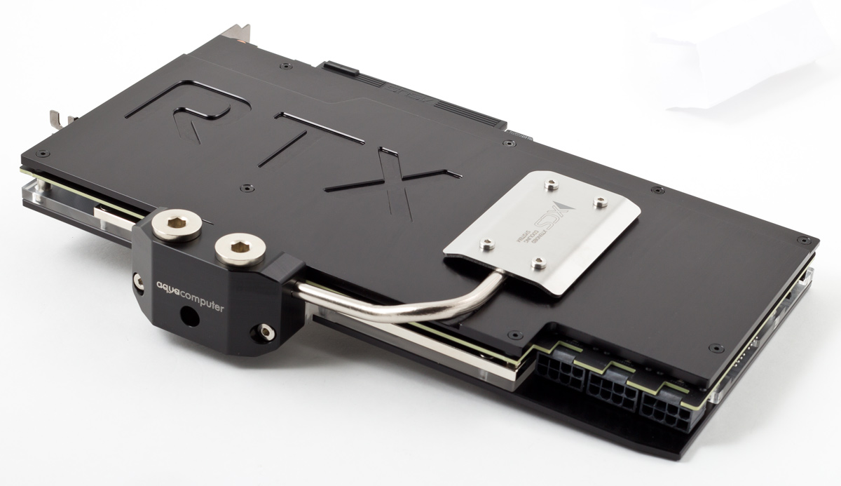

Hier übrigens der Lieferumfang an Schrauben und Pads der aktiven Backplate für die 3090:
Also bei meiner Backplate waren die Pads nicht so schön zugeschnitten, es lagen nur Streifen bei. :(
Dienstag, 15. Dezember 2020, 16:18
Meine Abdruckbilder oben und die Temperaturen vor ein paar Tagen sind noch ohne Backplate gewesen.
Die ersten haben noch Streifen bekommen. Wir haben uns dann dazu entschieden die stanzen zu lassen, aber das dauert natürlich länger.

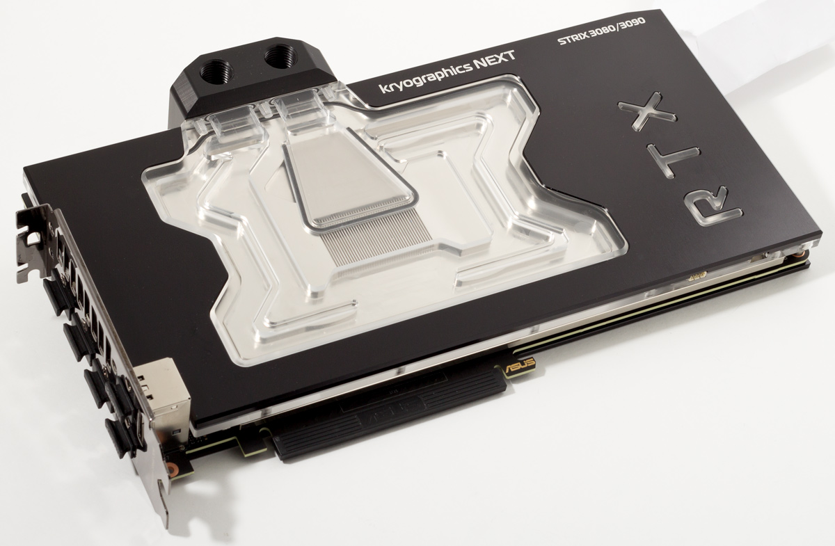

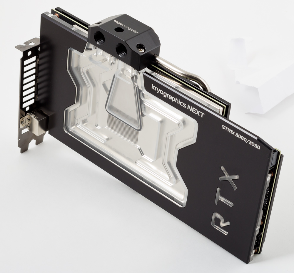

Um mal erste Eindrücke vom Strix Kühler samt aktiver Backplate zu gewinnen: ein paar Schnappschüsse ohne großartige Bearbeitung.
Lokran1988
Donnerstag, 17. Dezember 2020, 17:45
Wow, schickes Teil! Danke dafür.
Ich interpretiere das mal optimistisch als gutes Vorzeichen, dass es für die frühen Vorbesteller evtl. bald was geben könnte.
