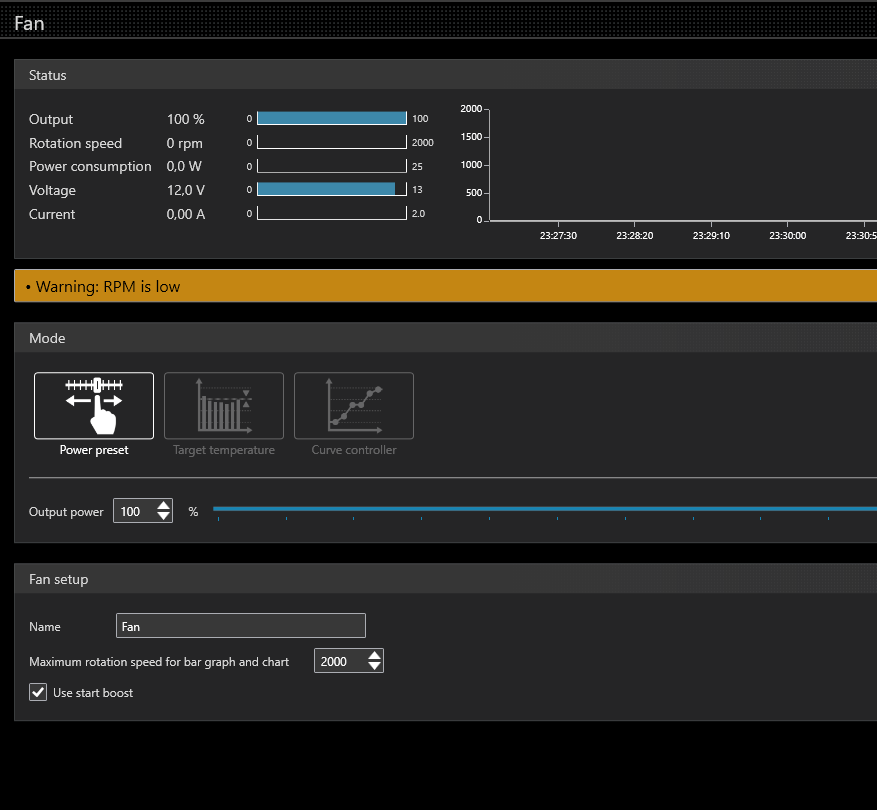

Hello,
habe letzte Woche eine D5 Next gekauft, gestern verbaut und bekomme den Lüfterausgang nicht ans laufen (die Pumpe selber läuft). Pumpe ist neu und von AT, da sie hier leider nicht lieferbar war.
Folgendes habe ich bereits getestet:
-ohne/mit USB-Verbindung
-ohne/mit Sata-Verlängerung
-zwei verschiedene Netzteile
-Factory Reset der Pumpe
-Einstellung des Flowsensors umgestellt und wieder zurück (steht auf "Virtual flow sensor", wie es im Handbuch steht)
-FW Update von 1017 auf 1018
-anderer Lüfter
-Google bemüht, aber nicht wirklich fündig geworden.
An meinem Quadro läuft alles wunderbar. Übersehe ich was übersehen bzw. was kann ich noch was testen?
Würde die Pumpe natürlich ungerne wieder ausbauen, wo grad die erste Wakü steht. :(
Danke!
»Besuz« hat folgendes Bild angehängt:

Ansonsten wüßte ich nicht was es sein kann den einstellen kann man dort ja nicht viel und auf deinem Bild liegen auch 100% anscheinend am Ausgang an.
Ach und noch was die D5 Next kann nur PWM Lüfter ansteuern keine Analogen 3 Poligen. Wobei dieser zumindest mit volle Pulle anlaufen müßte wenn nicht falsch aufgesteckt um 1 Pin.

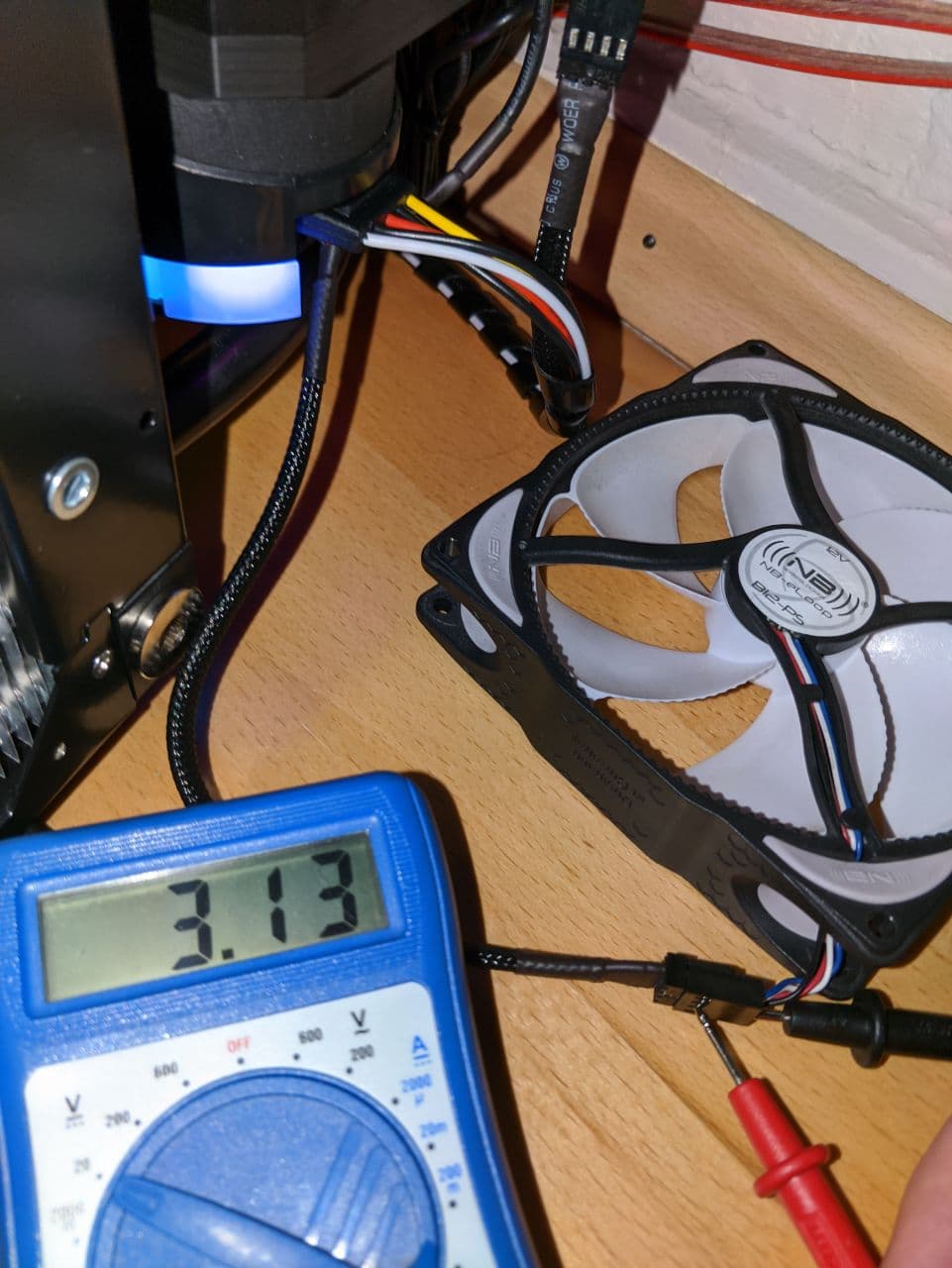

Edit: Ich befürchte das Problem gefunden zu haben, siehe Foto anbei.
»Besuz« hat folgende Datei angehängt:
Dieser Beitrag wurde bereits 3 mal editiert, zuletzt von »Besuz« (22. Dezember 2020, 10:21)
Dienstag, 22. Dezember 2020, 10:22
Das hört sich nach einem kaputten Ausgang an.
Du wirst die Pumpe/Controller einsenden müssen. Wende dich am besten kurz per Mail an den Support mit verweis auf das Topic hier.
