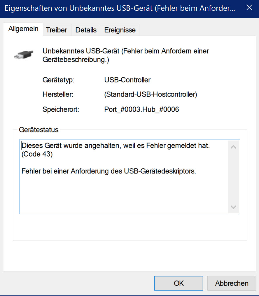

Hallo aquacomputer Support,
meine D5 NEXT verliert sporadisch die USB-Verbindung nach einer gewissen Zeit, nach meine Beobachtung,
"wenn ich die RGBpx Stripes 2x15 LEDs aktiviert habe".
Die D5 NEXT ist per "USB-Kabel A-Stecker auf Miniaturstecker, Länge 200 cm" an einem externen USB-Port 3.2 Gen.1
angeschlossen, da ich die Pumpe an einem externen Radiator montiert habe.
Meine aqualis/mps ist mit einem Adapter auch am externen USB-Port 3.2 Gen.1 angeschlossen, hier habe ich
diese Probleme nicht.

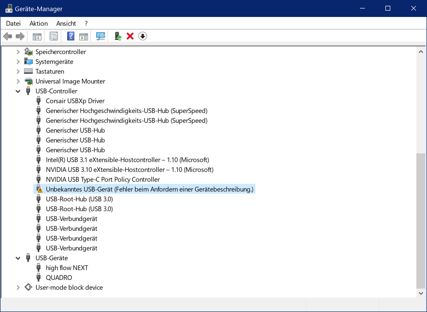

Ein Windiows-Neustart hilft nicht, die D5 NEXT wird weiterhin nicht mehr erkannt (Aquasuite/Windows-Gerätemanager).
Ich hoffe es gibt eine Lösung.

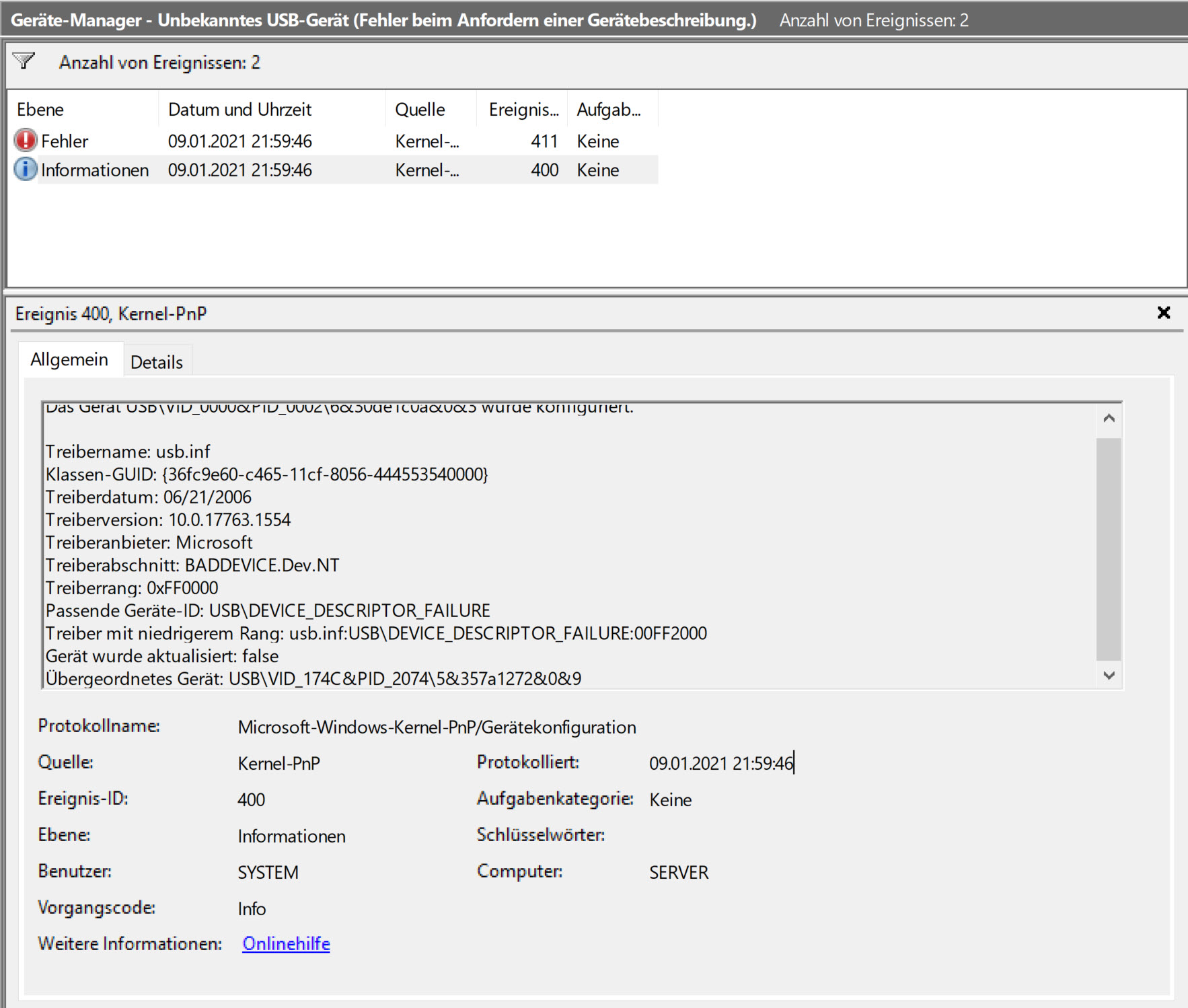

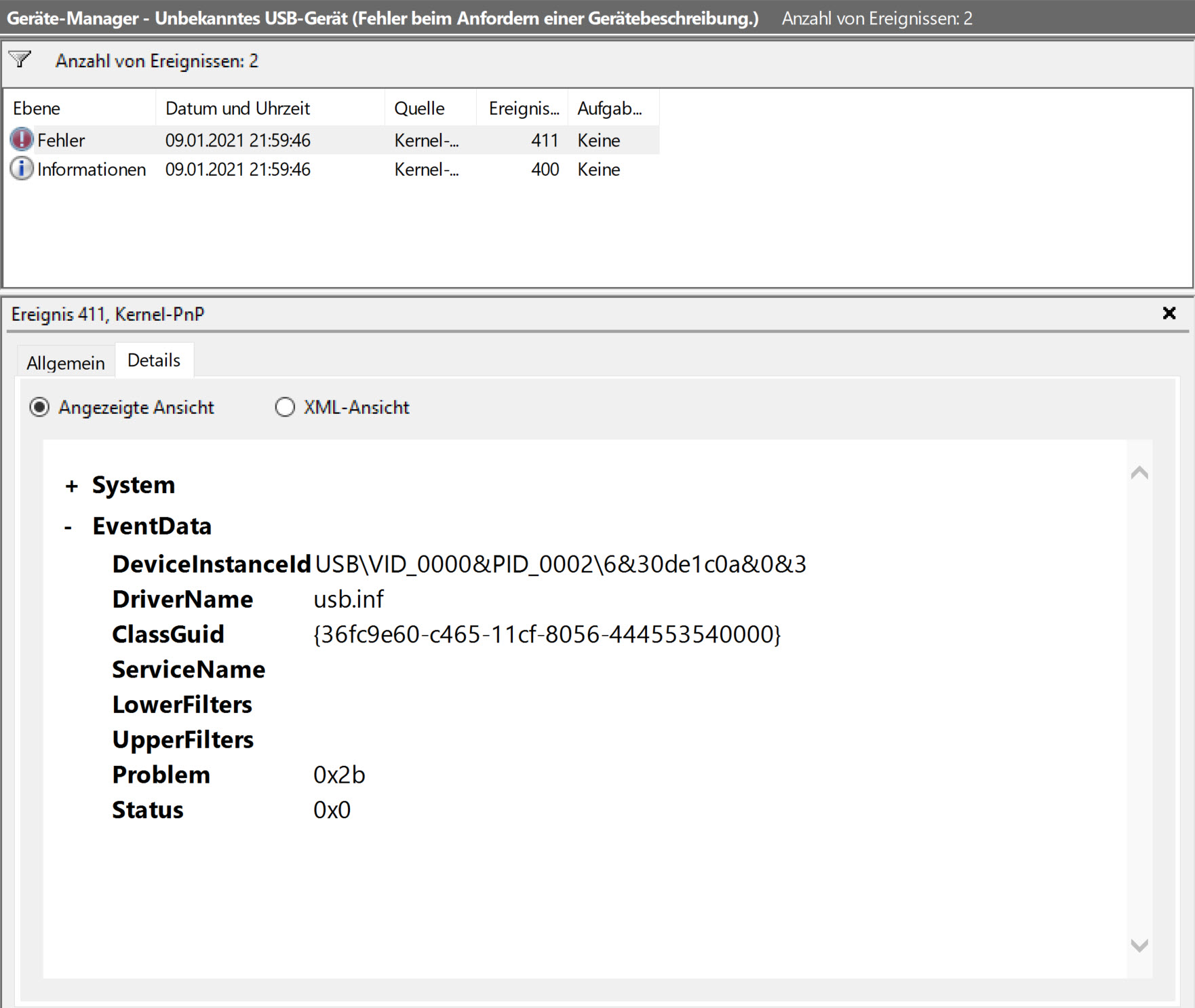

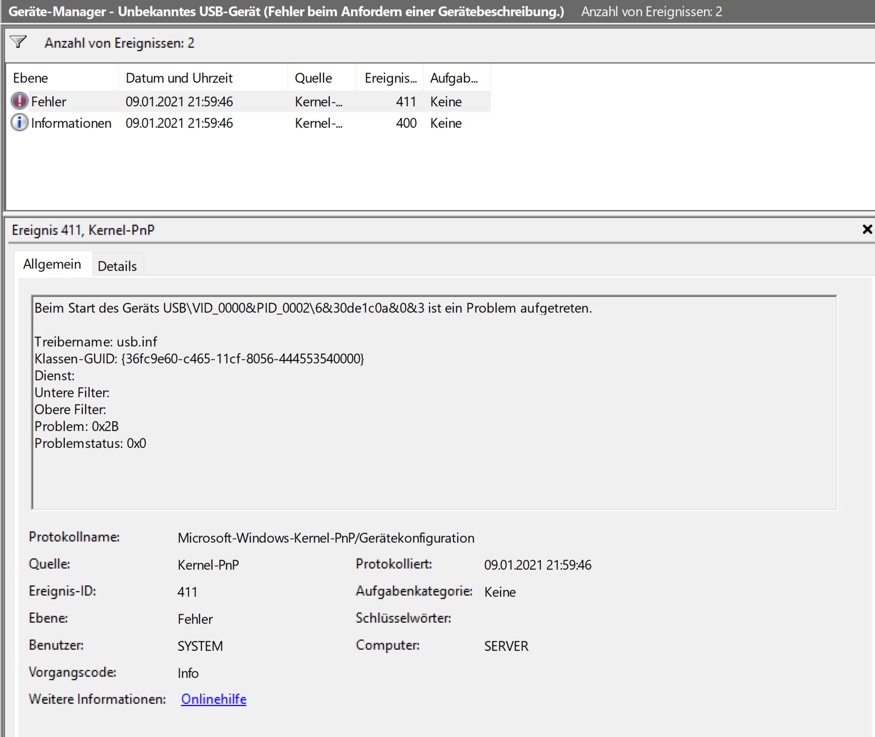

Ich habe die Windows-Fehlermeldungen aus dem Gerätemanager per Screenshot festgehalten.
Danke im Voraus.

Wenn ich es eingrenzen soll würde ich sagen, der USB-Verbindungsabbruch/Störung triit nur auf wenn ich RGBpx mit den angeschlossenen LEDs aktiviere.
catshome
Sonntag, 10. Januar 2021, 23:46
Daran liegt es wohl auch nicht, gerade war die USB-Verbindung auch ohne RGBpx Aktivierung wieder unterbrochen.
Ich kann die USB-Verbindung zwischen D5 NEXT und PC nur wieder herstellen, wenn ich den USB-Stecker an der Pumpe ziehe, und dann wieder einstecke.
