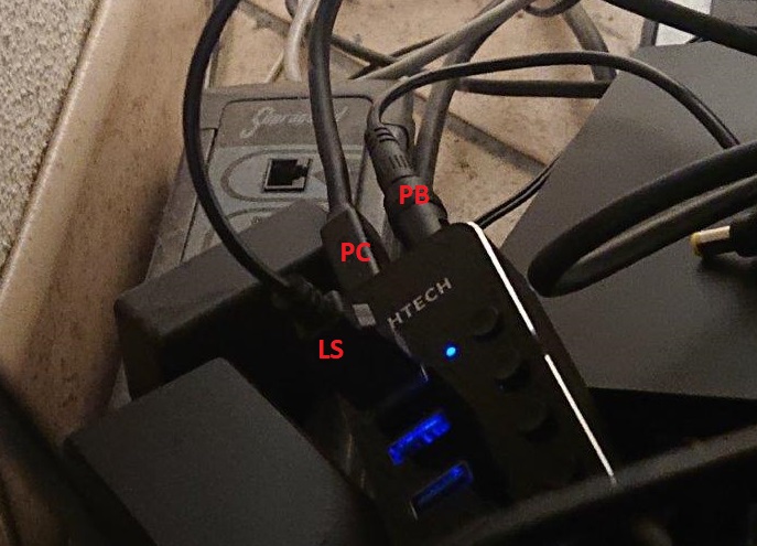

Ich weiß nicht, aber sobald der LS bei mir ankommt werde ich probieren ihn über so einen Switch und einer Powerbank anzuschließen.
Wenn der PC dann stromlos ist, würde ich per Knopfdruck vom MB auf die Powerbank wechseln. Evtl. ist das ja auch ne mögliche Lösung für dich ?
Danke werd mal abwarteten wie es dir ergeht.
Update: Hab mir jetzt das Hub geholt, damit und einer Ups-Powerbank funktioniert es wie ich es mir vorgestellt habe.
@Enigma: Und wie hast du das nun genau angeschlossen ?
Schaltest du dann die Powerbank per Knopfdruck dann dazu oder wie ?
Donnerstag, 22. Juli 2021, 23:09
Ne, hab eine Powerbank die ich zwischen Netzteil und Power-Anschluss am Hub geschaltet habe, so das ich im Notfall alles aufstecken kann und das LS weiterlauft.
