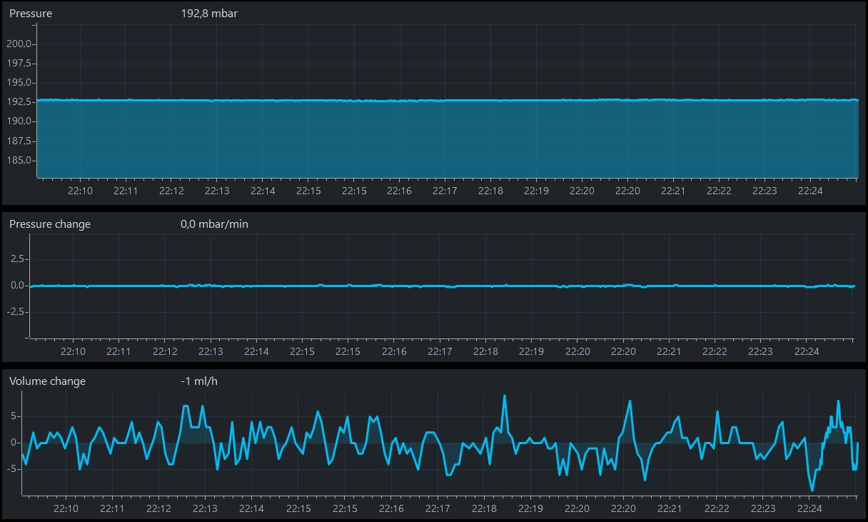

Anbei noch ein Screen von Aquasuite.

»Burnout_Student« hat folgende Datei angehängt:
  • Erfassen.JPG (112,91 kB - 253 mal heruntergeladen - zuletzt: 21. Oktober 2025, 06:18)

Ich hatte dann nach dem einpendeln auch immer so um die 0,2 bis 0,5 mbar/min Verluste aber kein Flüssigkeitsverlust.
Er zeigt zwar auch einge ml/h mal an bis zu 100ml/h aber immer nur temporär, in der Summe ist das immer bei 0 +-5ml/h
Genau das Problem habe ich ja auch wie beschrieben. ml/h Verlust von 100 ml/h hatte ich jetzt so noch nie, der schwankt meist bei so 10-50 ml/h.
Habe am Tag darauf nochmal den Automodus testen wollen und nun berechnet der LS nur noch 200mbar (bei der Aquastream mit 157mbar sollte das denke ich reichen).
Bei 200mbar ist jetzt allerdings so gut wie kein Verlust mehr vorhanden, also vielleicht 0,5 mbar/h.
Manchmal steigt sogar die Unterdruckanzeige wieder leicht, verstehe das nicht genau da er nicht pumpt aber nehme an das sind Schwankungen.

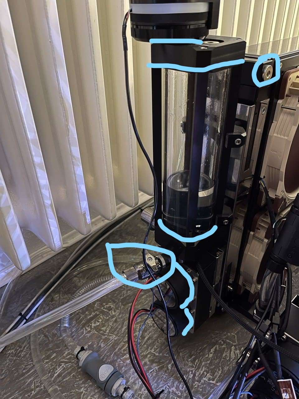

Den AGB habe ich schon auch in Verdacht, hätte ja gerne euren AGB genommen dafür, aber hab keinen gefunden der zu kaufen war (zumindest ohne D5 Anhängsel unten dran :/).
Was meinst du mit Bajonett-Verschluss, der AGB ist oben und unten direkt verschraubt (siehe Bild).
Ich hab mal blau frei Hand markiert was ggf. "undicht" sein könnte bzw. minimal Luft einziehen könnte. Kommt das ggf. so hin?
Der Verschluss am MORA eher nicht, die Verschraubung oben und unten am AGB hat ja jeweils einen Dichtring, auf welchen die Glasröhre gepresst wird, kann das ggf. die Ursache sein?
Ansonsten kanns ja der G1/4" (mini Verlängerung zwischen AGB oben und Leakshield) auch nicht sein oder? Der O-Ring müsste ja gut dicht halten.
Und der Bajonett Verschluss am Leakshield, also wo angeschraubt wird oben, den hab ich nachdem ich es von euch von der Reparatur bekommen habe nicht mehr angerührt, der war laut euren Messungen dicht und mit einer kleinen Verlängerung auch bei mir im Test.
Den CPC Schnellkuppler hab ich auch nicht im Verdacht, denn wenn der Undicht wäre, dann wäre schon längst was ausgelaufen, der Schlauch ist auch so heftig drauf, der geht nur mit aufschneiden je wieder ab^^.
Könnte es aber von der Kupplungsdichtung in der Mitte kommen?
Was mich eben schon sehr irritiert war mein erster Test, nur mit 1x MORA, AGB, 1x DualTOP und 1m Schlauch als Brücke und selbst da hatte ich den "Fehler" wie jetzt.
Die Pumpengehäuse sind auch alle massiv verschraubt, da ist bisher auch nichts ausgetreten.
Die Frage ist jetzt, wo meinst du soll ich es mal mit dem Silikonfett probieren?

»unti20« hat folgende Dateien angehängt:
  • Kupplung1.jpg (163,23 kB - 256 mal heruntergeladen - zuletzt: 13. Oktober 2025, 01:08)
  • AGB1.jpg (138,76 kB - 354 mal heruntergeladen - zuletzt: 21. November 2025, 17:47)

Donnerstag, 5. August 2021, 16:35
Die CPC Kupplung wird denke ich ok sein - auch wenn das nicht gerade optimal ist.
Bei Deinem AB meine ich mit Bajonett den Deckel. Diesen einfach mal abnehmen und Silikonfett an die Dichtung. Alternativ auch an die verschraubten Dichtungen der Glasröhre.

Ich kann dir den sehr guten Tipp geben JEDEN einzelnen Anschluss am Gewinde mit einem Stück Teflonband zu versehen.
Wie meinst du das?
1 Rolle Teflonband Gewindedichtband 12 Meter PTFE 12 mm Dichtband : Amazon.de: Baumarkt
Sowas direkt um die G1/4" IG und dann reindrehen?
Oder außen rum?
Und das soll gut für die Dichtigkeit sein? Nach etwas einlesen sagen manche der Druck im Gewinde könnte beim manchen mit Acrylumgebung dafür sorgen, dass etwas reisst?!
Da du dafür dein kompletes System demontieren musst, könntest du das direkt zum Anlass nehmen, die Dichtigkeit im leeren System zu testen - entweder mittels Drucktester oder Leakshield.
Dann würde ich auch einen reinen Drucktest machen.
Muss dafür der komplette Kreislauf "Wasserfrei" sein oder ist es egal ob ein paar "Tröpfchen" übrig bleiben?^^
Optimal ist das sicher alles nicht mit den CPC, aber der Durchfluss wird mit diesen kaum gebremst, Koolance ist auch noch sehr gut, aber der Rest ist unbrauchbar....
Ja gibt keinen Verschluss am AGB oben und unten, Deckel mit O-Ring gibts keinen Mehr, oben und unten werden beide "Deckel" mit 4 Schrauben festgemacht und mit dem O-Ring in dem oberen und unteren Block zusammengepresst - also meinst du quasi dort, wo der O-Ring auf der Glasröhre aufliegt Silikonfett reinmachen - also O-Ring raus, einschmieren, wieder rein, oben und unten gleich machen und gib ihm?
unti20
Mittwoch, 11. August 2021, 00:22
Danke für den Tipp!!!! Ich weiß jetzt nicht woran es lag, ich hab beide Dichtungen (oben und unten) mit LiquiMoli Silikonfett eingeschmiert und nochmal richtig heftig verschraubt und angezogen.
Dann nochmal jedes Fitting richtig nachgezogen (per Hand, bis absolut jeder MM ausgenutzt war) und jetzt bewegt es sich nicht mehr.
Bei -0,2-0,2 liegt er jetzt, ansonsten im Schnitt sind es 0,0, bei Temp Änderungen im Kreislauf unter Last ändert sichs echt extrem, hätte ich so nicht gedacht^^. Aber selbst da pegelt es sich wieder sauber ein.
Absolut begeistert, ich bin absolut baff :D 8o
