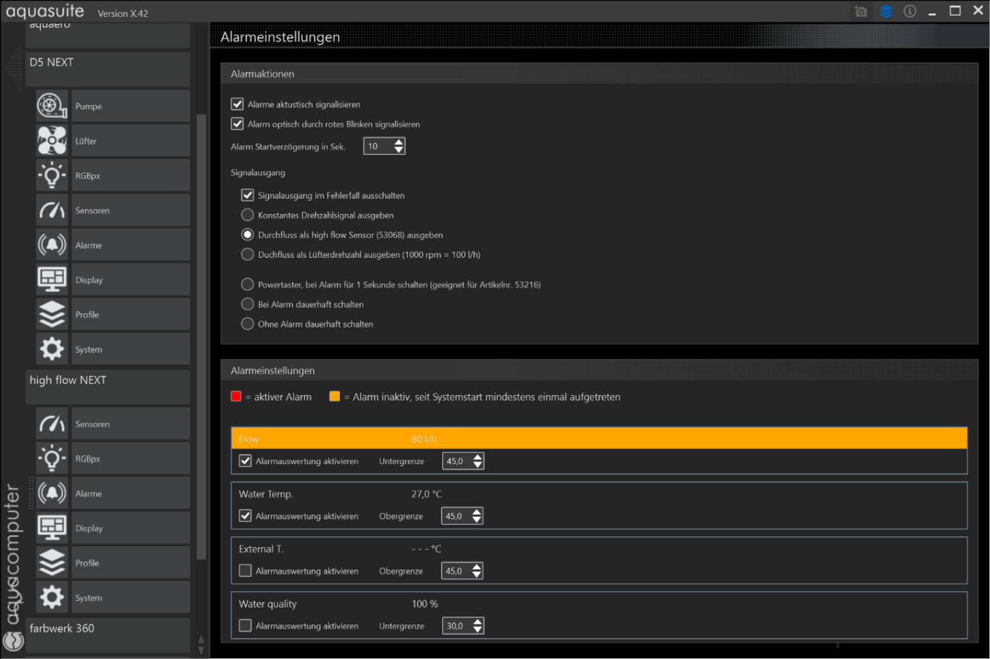

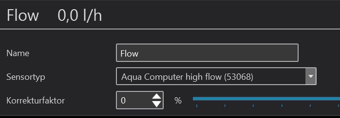

Ich habe eine D5 Next , einen High Flow Next, einen Aquero 6LT und ein Farbwerk 360 alle per USB angeschlossen. Jetzt würde ich gerne den Flow auf dem D5 Display sehen. Das hat auch bisher funktioniert aber seit kurzem steht dort nur noch 0 als Wert ebenso wenn ich in der Aquasuite auf den Sensor gehe (siehe angehangenen Screenshot) Unbenannt.JPG
Was muss ich machen um das zu beheben?

Oder check mal in der aquasuite im High Flow Next unter Alarme den Signalausgang...
Oder ist das Verbindungskabel beim High Flow locker?

Ich kann in der Aquasuite den Flow ja sehen das Problem ist das wenn ich den Wert über das Display der D5 Next augebe dort jediglich 0 steht obwohl der Wert zum bsp. 82,4 ist . Auch der Alarmausgang ist entsprechend eingestellt. Wenn das Verbindungskabel locker wäre würde ich ja weder Werte in der Aquasuite sehen, noch würde er mit Strom versorgt. Da er ja ausschließlich darüber angeschlossen ist.

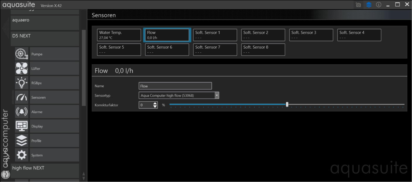

Im Sensoren Tab habe ich den Wert als Softwaresensor 1, aufs Display bekomme ich ihn aber nicht.

Unbenannt.JPG warum steht es dann hier so

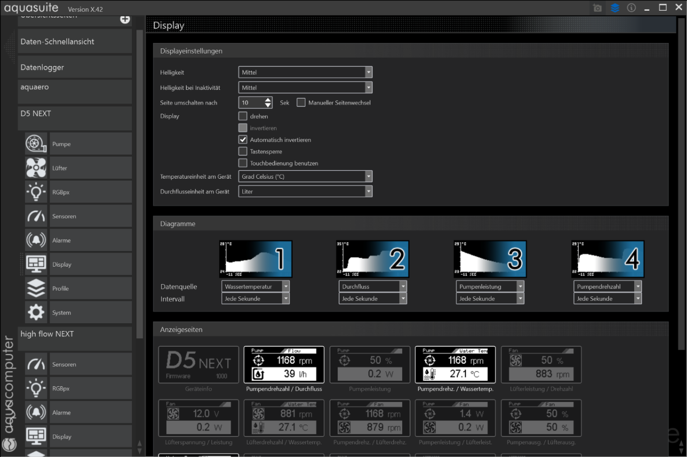

Wenn Du im Display der D5 NEXT etwas anzeigen lassen willst, was nicht direkt von der D5 NEXT kommt, müsstest Du das auch in den Einstellungen der D5 NEXT einstellen können.
Geh mal in die Displayeinstellungen der D5 NEXT und versuche da den high flow NEXT als Quelle für eine Anzeigenseite auszuwählen.

Ach, jetzt habe ich es :) Du hast einen Screenshot von den Alarmeinstellungen des high flow NEXT gemacht, was hat das mit der D5 NEXT zu tun?
Den habe ich gemacht weil Spawn meinte ich soll dort die Einstellung prüfen und weil Dops meinte der High flow Next würde nicht mit der Nummer 53068 ausgeben obwohl es dort so steht.
Das habe ich bei den Sensoren eingestellt
Und das beim Display.
Ich komme mir gerade super dumm vor und muss jetzt folgendes Wissen. Können High Flow Next und D5 Next über den Aquasuite Dienst miteinander kommunizieren oder nicht? Und wenn nicht nehme ich dann besser den Aquabus für beides über den Aquero oder das zuvor genannte Kabel?

Freitag, 20. August 2021, 13:46

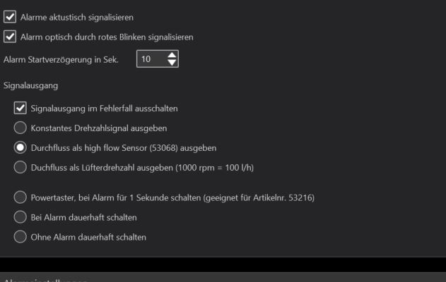

Und was hast du beim High flow next eingestellt? (bei Alarme)
Mefister
Freitag, 20. August 2021, 13:51
Das hier
Dieser Beitrag wurde bereits 2 mal editiert, zuletzt von »Mefister« (20. August 2021, 13:53)
Freitag, 20. August 2021, 14:41
OK, jetzt kann man mit den Screenshots auch was anfangen :thumbsup:
Die Wahlmöglichkeit des Flow Sensors hatte ich nicht auf dem Schirm :S
Wenn ich das nachstelle gibt es bei mir das gleiche Ergebnis, egal ob ich in den Alarmeinstellungen des high flow NEXT "Konstante Drehzahl ausgeben" oder "Durchfluss als high flow (53068 ) ausgeben" einstelle.
