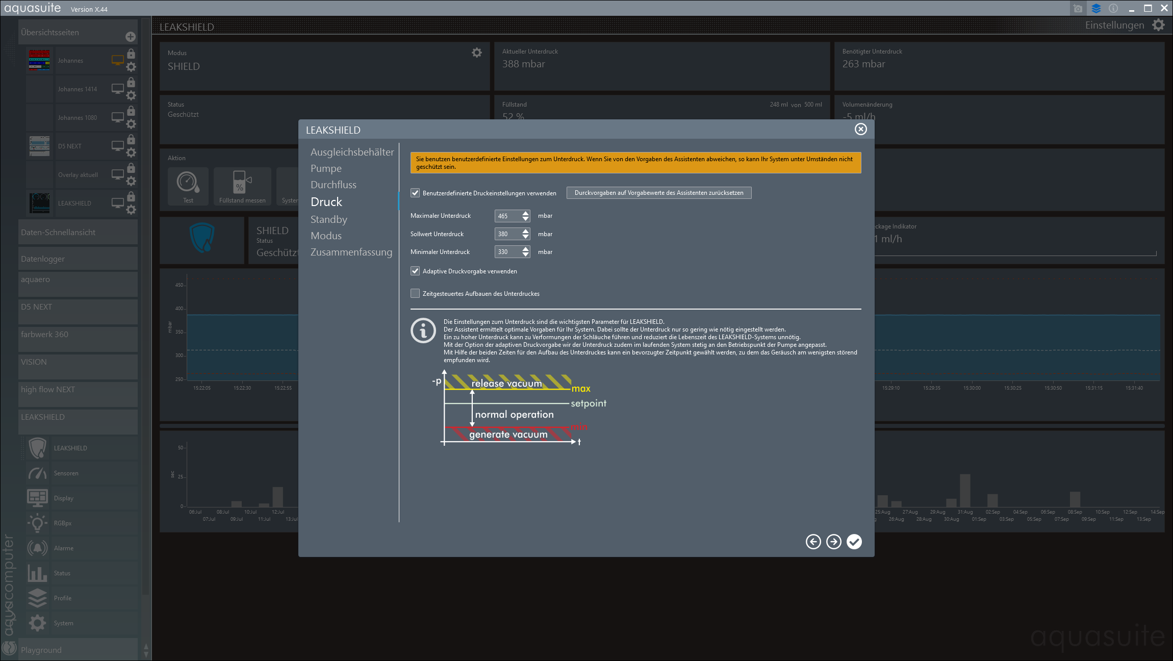

Jetzt habe ich die Vorgabewerte für den Unterdruck zum Testen mal heruntergesetzt auf:
Maximaler Unterdruck: 400 mbar
Sollwert Unterdruck: 350 mbar
Minimaler Unterdruck: 306 mbar
Und siehe da, kein Alarm beim Runterfahren, der Unterdruck ist von 310 auf 270 mbar gefallen, das war aber augenscheinlich nicht genug für einen Alarm.
Ich denke da sollte man die Alarmschwelle bei hohen Drücken anpassen.

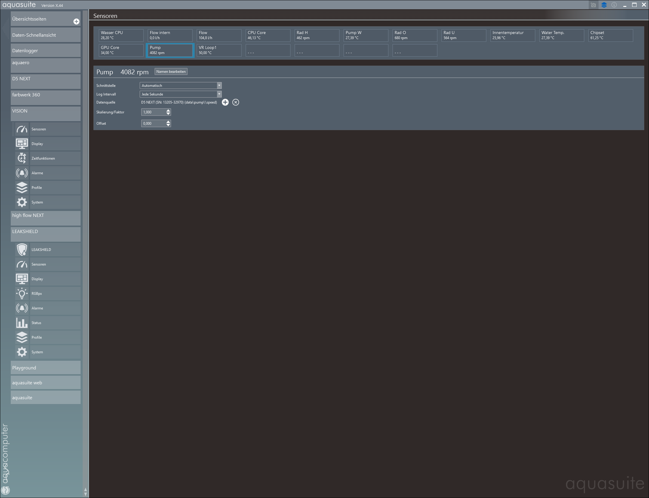

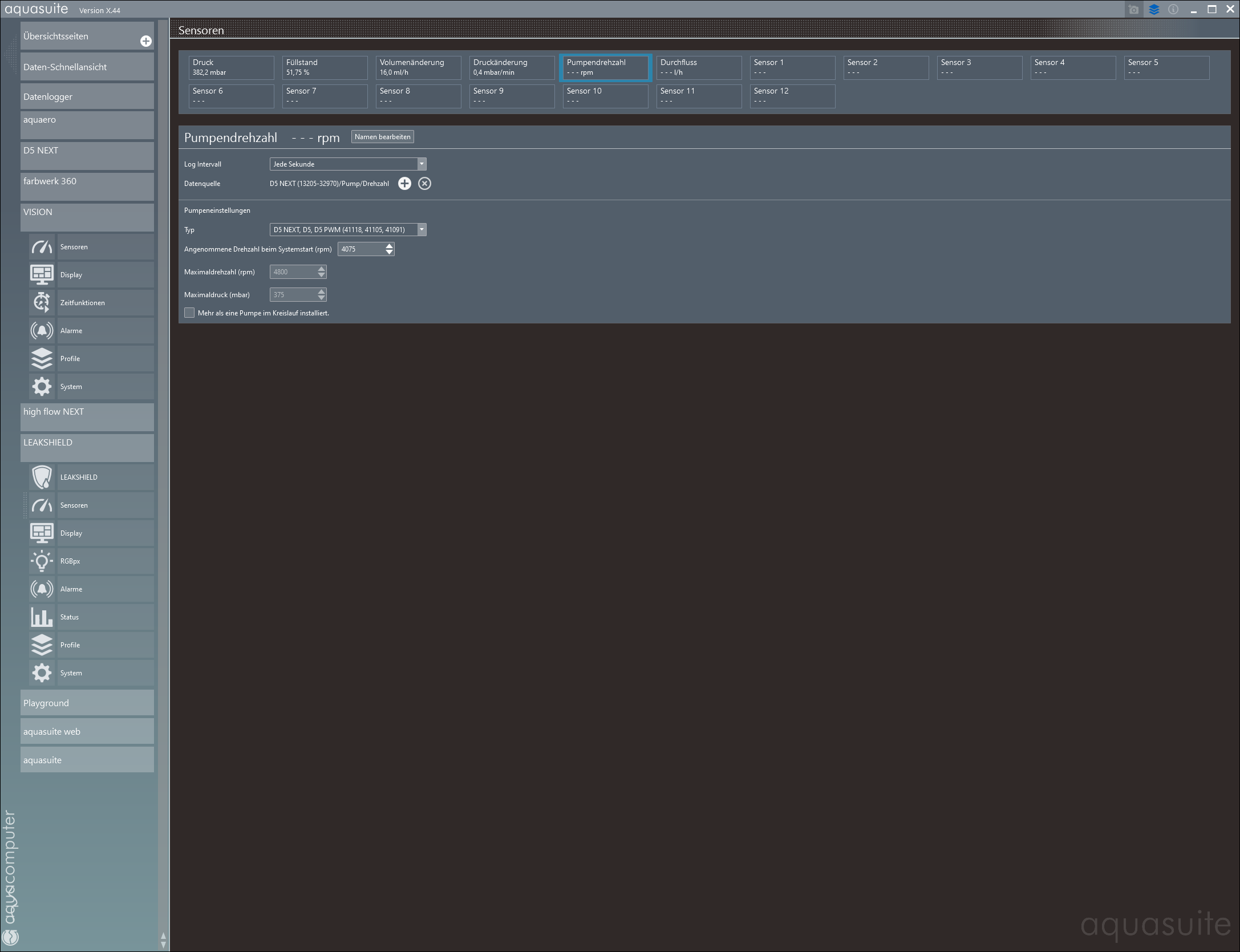

Das Vision Display verliert die Werte nicht, es ist zwar per Aquabus angeschlossen, greift die Werte aber über USB ab, daran zu sehen, dass sie verschwinden sobald der Service nicht mehr läuft, wie beim Systemstart oder unter Linux z.B.
Daraus würde ich ableiten, dass es kein USB Fehler sein kann und somit bleibt nur noch ein Hardware/Softwarefehler des Leakshield selber.
Ich bitte mich zu korrigieren, sollte ich da Denkfehler in meinen bisherigen Tests seit Auftreten dieses Problems haben.

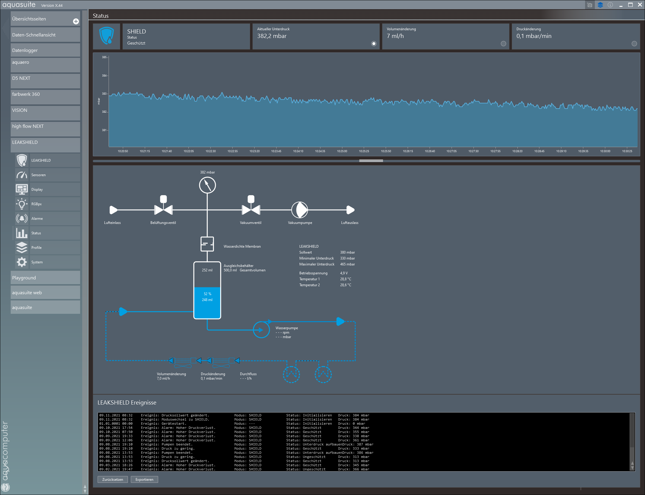

Anbei noch ein paar Screenshots und Logs:
Druckeinstellungen
Druckverlust
Werte Vision
Werte LEAKSHIELD
LOG1 LOG2
{Darius}
