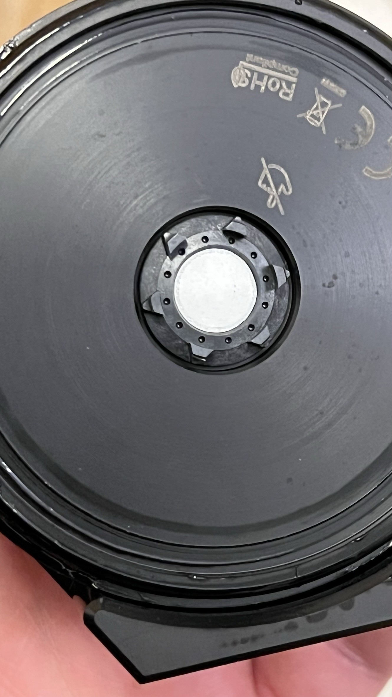

Habe danach gestern Abend ein zweites Mal die Einheit auseinander gebaut.
Diesmal war es so, dass der Dichtungsring, der auf dem grauen Bereich der Pumpe aufsitzt, noch im Mitteilteil (mit dem IN und OUT), der auf der Pumpe aufsitzt, im Rahmen steckte. Für mein Verständnis war dies besser als den Dichtungsring auf der Pumpe aufzulegen. Meine Vermutung war, dass es evtl. dort etwas verrutscht ist.

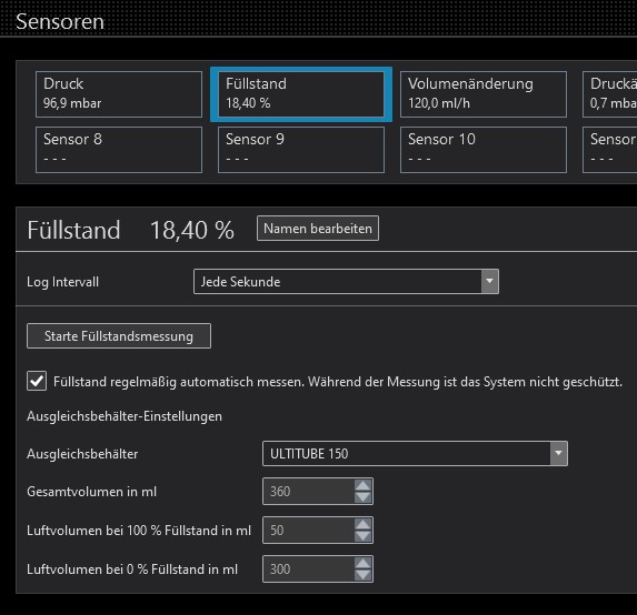

Der Füllstand wird wieder deutlich weniger berechnet, als was im AGB enthalten ist.
Wasserkreislauf entlüftet.
Nochmals Füllstand berechnen lassen, wieder deutlich weniger (Ultitube 150 ist zu etwas mehr als 1/3 gefüllt, errechnet wird knapp 20%)

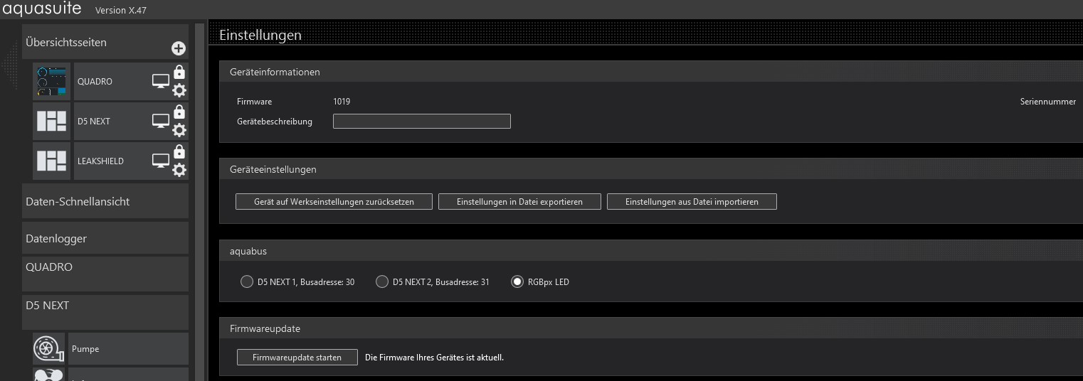

Ich habe dann mittels Aquasuite den LS auf Werkseinstellungen zurückgesetzt (Die Firmware is von mir direkt am Anfang als ich es bekommen habe bereits auf V1013 aktualisiert worden)

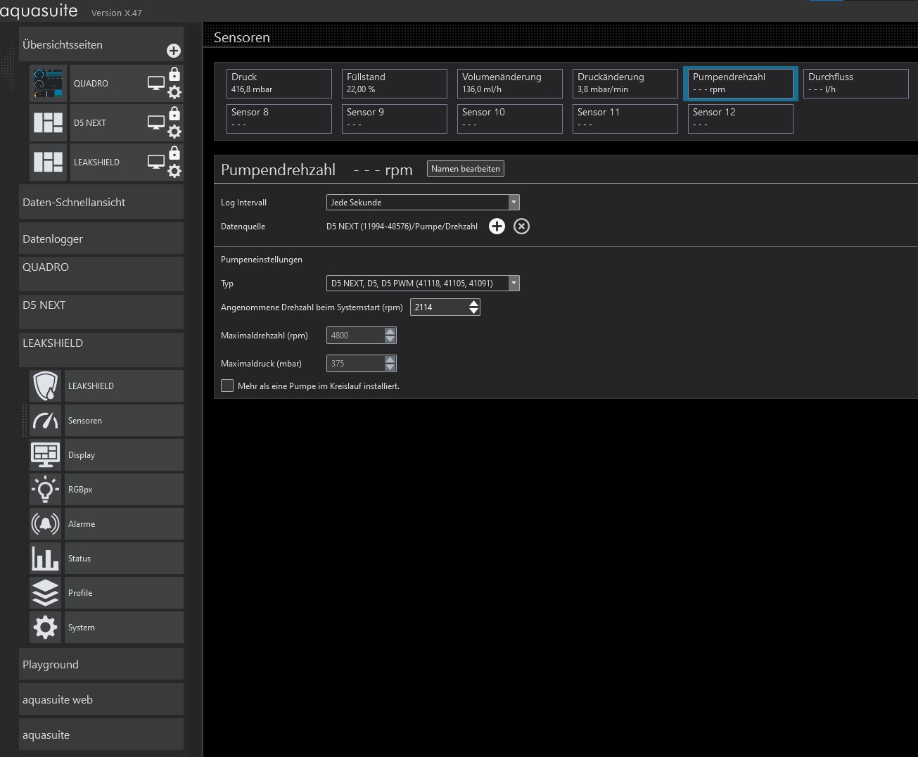

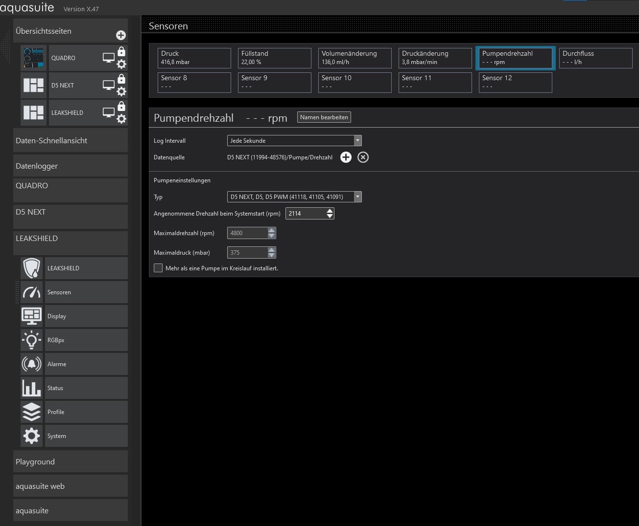

Nach kurzer Zeit denkt der LS auf einmal, dass ein Unterdruck von 375mbar notwendig wäre, pumpt und ich kann direkt wieder sehen, wie der Unterdruck danach abnimmt...
Nach einer erneuten Füllstandsmessung wird er wieder als deutlich zu niedrig berechnet.
Beim Wasserkreislauf entlüften soll LS auf 300mbar pumpen. Allerdings pumpt er auf maximal 296 mbar und fällt sofort auf 273mbar und fällt weiter. Der weitere Verlauf des Zyklus wird meistens mit 268mbar fortgesetzt.

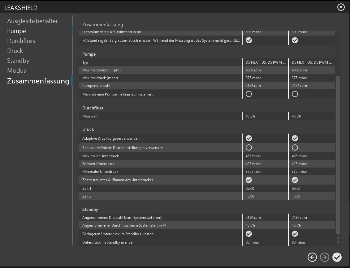

Was mir auch noch aufgefallen ist: Manchmal wurde im LS Assistenten bei der Zusammenfassungsseite die aktuelle Drehzahl der Pumpe und der aktuelle Druchfluss nicht erkannt. Es stand dann "NaN" da.
Wenn ich mich recht entsinne, hat LS den benötigten Unterdruck immer automatisch der Drehzahl der Pumpe und damit dem Durchfluss angepasst. Dies ist nun auch nicht mehr der Fall. Es wird immer ein benötigter Unterdruck von 375mbar angezeigt, egal ob ich die Pumpe mit 100%, 12% oder 0% laufen lassen.
Ebenfalls im Assistenten wird dies, wenn ich bei Druck bin, nicht beachtet.

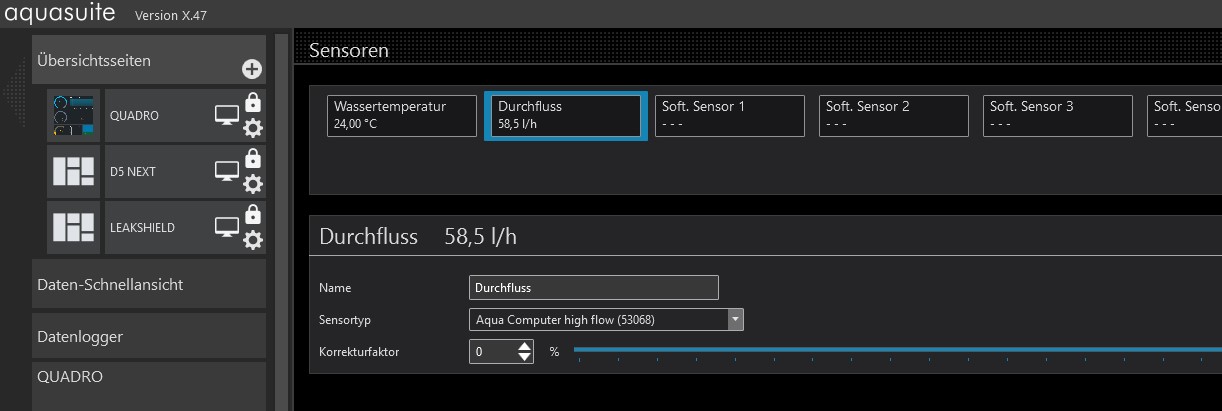

Mir ist dann folgendes ins Auge gestochen: In der Aquasuite unter Leakshield -> Sensoren, wurde die Drehzahl der Pumpe und der Durchfluss nur als "--" angezeigt, obwohl ja zuvor im Assistenten die richtigen Datenquellen schon automatisch erkannt wurden. Habe dann dort die Datenquellen neuverknüpft.
Danach zeigt LS auch den korrekten aktuell benötigten minimalen Unterdruck an, je nachdem mit welcher Drehzahl die Pumpe dreht.
Somit ist meine Vermutung, dass warum auch immer die Datenquelle für die Pumpendrehzahl und den Durchfluss der Aquasuite abhanden kommen, somit Leakshield falsche Werte geliefert bekommt und wenn ich dann Änderungen wie zB Pumpendrehzahl manuell ändere, dies nicht reflektiert wird.
Ich habe jetzt testweise die Pumpe mit 5% laufen, Drehzahl und Durchfluss wird korrekt in den Sensoren erkannt. Benötigter Unterdruck bei 73mbar. Der Unterdruck aktuell ist bei ca 100mbar und bleibt da auch konstant, solange natürlich die Wassertemperatur konstant bleibt.
Weiterhin habe ich immer noch das Problem, dass trotz mehrfachem zurücksetzen auf die Werkseinstellungen der Füllstand stark falsch berechnet wird. Aktuell sind es angeblich 22%, wobei aber eher die 38%-40% korrekt sein sollten (siehe Foto).
Zum Schluss jetzt hab ich mal das Bitcoin Mining angeworfen, um die Wassertemperatur schnell in die Höhe treiben zu können, damit ich sehe wie weit der Unterdruck abfällt.
Der Unterdruck fällt unter den minimalen Bereich, LS pumpt für eine halbe Sekunde, bringt damit den aktuellen Unterdruck wieder knapp über den minimalen Wert, Wassertempertur steigt weiter, Unterdruck schwindet und es muss wieder nachgepumpt werden. Angelich würde laut den LS Ereignissen der Druck wieder auf 193mbar aufgebaut werden, dies ist aber nicht der Fall.
Minimal sollen es 73mbar sein, gepumpt wird aber nur auf 78mbar.
Kann es sein, dass der Leakshield defekt ist?
Grad eben nach dem abschicken des Beitrags fing der LS wieder an zu pumpen, weil er meinte das plötzlich 375mbar minimal benötigt werden würden. Instinktiv hab ich in die Sensorenansicht vom LS geschaut und die Pumpendrehzahl und der Durchfluss sind wieder nur mit "--" angezeigt. Die Datenquellen sind aber vorhanden. Siehe Screenshot. In den Sensoreninfos der D5 Next Pumpe wird allerdings der Durchfluss korrekt angezeigt (Habe den High flow Sensor hinten an die D5 angeschlossen, nicht an meinen Quadro). Mir gehen echt die Ideen aus.

Grundsätzlich scheint Dein LEAKSHIELD zu funktionieren, der Füllstand berechnet sich aus dem Volumen des AGB und der Luft im System, wenn er abweicht ist vermutlich noch einiges an Luft im Kreislauf.
Naja, dass erklärt aber nicht folgende Situationen:
- erst wird zu wenig Füllstand erkannt (ca 20%), nach dem Reset auf Werkseinstellungen werden realistischere 38%-40% erkannt, und dann plötzlich wieder der zu niedrige Füllstand. Es wurde zwischenzeitlich nichts geändert. Der Kreislauf existiert seit Mai 2021. Ist zwischen den Komponenten mit Schnellverschlüssen gesichert, so dass ich damals die alte Pumpe / AGB einfach gegen die D5-Ultitube-LS Kombi austauschen konnte ohne das viel Luft ins System gekommen wäre. Zudem hat es ja 3 Wochen funktioniert, den richtigen Füllstand zu messen.
- ich hatte die Pumpe ja alleine laufen lassen. Also nur Pumpe, oben drauf ULTITUBE und den Leakshield. Pumpen OUT -> Schlauch -> Durchflusssensor -> Pumpen IN. Und in dieser Konstellation kam es ebenfalls zu dem falsch gemessenen Füllstand. Auch nach mehrfachem messen. Da ist nirgends Luft im Kreislauf, außer der im Ultitube.
Zum Fett, Deine Beschreibung hört sich abenteuerlich an, es sollten nur die O-Ringe eingefettet werden, soll heissen sehr dünn, nicht wie ein Kugellager, eher den O-Ring mit Fett massieren, ohne dass eine sichtbare Menge Fett am O-Ring klebt.
Im Nachhinein betrachtet, mag es ein wenig 'over the top' gewesen sein. Ich wollte nur sicherstellen, dass ich die Pumpe nicht nochmal zerlegen muss, weil doch irgendwo noch Luft reinkommt. Als berufstätiger Papa ist es mit Bastelzeit recht rar gesät.
Zum Druckverlust/Nachpumpen, Du solltest evtl. mal etwas mit den Einstellungen spielen, um einen Unterdruck zu bekommen, der nicht nur ein paar mbar über dem benötigten Druck liegt.
Die Werte kommen ja automatisch durch den LS Assistenten. Ich kann grad eben nicht nachschauen, wie da die gemachten Vorgaben sind, das kann ich erst heute Abend nachholen.
Aber wenn ich mich recht entsinne: minimaler Unterdruck 73mbar, Normalzustand glaube 165mbar und maximal 225mbar oder so.
Nach dem Konfigurieren pumpt LS aber nur auf knapp 100mbar auf. Und verliert dann konstant Unterdruck, auch ohne das sich die Wassertemperatur ändert.
Wenn ich dann zocke, steigt natürlich die Wassertemperatur, und zusätzlich verringert sich der Unterdruck. Somit ist das System da ganz schnell bei den 73mbar. Und pumpt dann aller 1-2 Minuten für ne Sekunde auf 76mbar, wie es aus der Log ersichtlich ist. LS pumpt also nicht mal selber auf den benötigten Normalzustand.
Ich hatte hier im Forum dieses Verhalten (nur minimal nachpumpen um dies nach 1-2 Minuten zu wiederholen) schonmal gelesen. Finde aber den Beitrag nicht mehr und auch nicht was die Antwort darauf war.

In dem Video sieht aus als wenn sich da im AB etwas abgelagert hat.
Sprich eventuell ist die Membran vom Leakshield zu oder fast zu. Das würde auch das Verhalten erklären. Sollte das so sein musst du die Membran mit Isopropanol oder Waschbenzin reinigen. (Sehr vorsichtig sein, einen weichen Pinsel nehmen und mit einem Küchentuch abtupfen, das ganze dann mehrmals wiederholen).
Was ist das für ein Kühlmittel? Das Video ist so schlecht das man da kaum etwas erkennen kann.
Um Dir sinnvoll helfen zu können solltest du mal ein Screenshots aus den Leakshield seiten machen die zeigen was da bei Dir passiert. So ist das nur ein Ratespiel.
smoochy
Freitag, 21. Januar 2022, 12:23
Hallo Sebastian,
Danke für die Antwort.
Das Video hatte ich gemacht, bevor ich die Einheit auseinander gebaut hatte. Da waren tatsächlich unten an dem Metallfilter Ablagerungen. Diese hatte ich aber mit destiliertem Wasser entfernt. Oder meinst du die Tropfen am Glas des AB?
Die Membran des LS ist dieses weiße Blättchen in der Mitte der Unterseite des LS? Würden zum Reinigen auch Isopropanoltücher gehen? Hab da noch so eingepackte 2cm² große, die ich sonst immer zum Entfernen der Wärmeleitpaste nehme.
Kühlmittel ist 'Alphacool Apex Liquid ECO' hatte damals extra drauf geachtet, dass keine Zusätze drin sind. Und auch beim Auseinderbauen, dass kein Kühlmittel an den Leakshield selber kommt.
Die Screenshots kann ich heute Abend nachliefern.
Freitag, 21. Januar 2022, 12:31
Ja, da geht die Luft in bei richtigen durch.
Besser flüssig drauf tropfen lassen und dann mit einem Pinsel die Oberfläche bearbeiten und dann trocken tupfen.
Das kann mit so einem Tuch gehen, da muss man aber vorsichtig sein.
Die sind dann auch auf die Membran gekommen.

Habe mir Waschbenzin und einen Pinsel besorgt und werde damit gleich mich an die Membran machen, vorher noch die Screenshots.
In den Einstellungen der Aquasuite habe ich gesetzt, dass der Hintergrunddienst nach 2s startet, und Aquasuite selber nach 10s. Hatte irgendwo im Forum mal aufgeschnappt, dass dies helfen könnte, Probleme mit dem Hintergrunddienst zu beseitigen.
Durchfluss 2, Pumpe 2 und Pumpe 3 zeigen Situationen, die mir die Aquasuite bereits geliefert hatte. Also das die Datenquelle komplett weg war, obwohl sie natürlich vorher konfiguriert wurde. Und bei Pumpe 3, dass zwar die Datenquellen vorhanden sind, aber bei den Werten nur "--" steht. Das könnte ja das sein, wo Taubenhaucher meinte, das dies bekannt ist und man dran arbeitet.
In der LS Log Datei lässt sich sehen, dass ich ihn heute Nacht vor dem zu Bett gehen in den Release Modus gesetzt hab, um Alarme oder sinnloses Nachpumpen zu unterbinden. Heute Abend dann, stand der minimale Druck auf 74mbar, der Sollwert auf 124mbar. Dennoch hat er "nur" auf 100mbar gepumpt. Ich schiebe das mal momentan noch auf die verschmutzte Membran. Werde auch ein Vorher / Nachher Foto machen.
»smoochy« hat folgende Dateien angehängt:

Auf diese Weise (mit Lösemittel) wirst du die Membran zerstören. Maximal nur Wasser, sonst nichts.
smoochy
Freitag, 21. Januar 2022, 22:32
Mhh, ich habe mich nur an das gehalten, was Sebastian vorgeschlagen hatte:
Habe mehrfach die Membran vorsichtig eingepinselt und trocknen lassen.
Den Modus von Release auf Shield gestellt und nach der neuen Füllstandsmessung wären es 18%. Es dürfte aber anhand des Fotos sichtbar sein, dass dies keine korrekte Messung ist. Ich vermute sehr stark, dass selbst wenn ich wieder den Minikreislauf, der nur die Pumpe und den AGB beinhaltet zusammenstecke und dann den Füllstand messe, es ebenfalls nicht korrekt sein wird. Und da kann keine Luft im Kreislauf sein, die die Messung verfälschen könnte.
Hab die Pumpe jetzt auf 100% gestellt, LS hat entsprechend den benötigten minimalen Unterdruck angepasst (374mbar) und hat diesmal auf den Sollwert von 424mbar gepumpt. Und danach nur sehr langsam bei gleichbleibender Temperatur Unterdruck verloren (0.1mbar/min - 0.5mbar/min). Dies sieht deutlich humaner aus, als die 1-3mbar/m zuvor.
Habe dann den Entlüftungsmodus gestartet. Dabei mal in den Sensoren vom Leakshield geschaut und beim Durchfluss fehlt wieder die Datenquelle (es sieht wie bei dem "Durchfluss 2" Bild im letzten Posting aus). Könnte es hier helfen den Durchflusssensor nicht an der D5 anzuschließen, sondern an den Quadro? Oder ist dies auf Grund des bekannten Fehlers irrelevant?

Das Reinigen der Membran scheint dahingehend geholfen zu haben, dass nun nicht mehr dieser permanente Unterdruckverlust auftritt. Wenn die Wassertemperatur konstant bleibt, bleibt auch die Unterdruckänderung bei geschmeidgen 0,1mbar/min - 0,5mbar/min. Sieht somit gut aus. Sowohl wenn der Computer eingeschaltet und die Wassertemperatur etwas höher, aber dennoch konstant ist, oder auch wenn der Rechner ausgeschaltet ist.
Wo ich mir nicht ganz sicher bin, ist, ob die Füllstandsmessung korrekt funktioniert.
Ich habe den Ultitube 150 jetzt zu ca 50% gefüllt (bei knapp 16cm Höhe des Ulti, sind ca 8cm Kühlflüssigkeit eingefüllt.) Die D5 Pumpe ist nur in sich selber verbunden (also OUT direkt an IN). Pumpe auf 100% gestellt, um die Luft aus dem Minikreislauf zu entfernen. Danach die Füllstandsmessung ergibt 40%. Dies kommt mir zu wenig vor.
Den Kreislauf wieder normal verbunden, Pumpe wieder kurz auf 100% gebracht um die Luft, die durch das lösen und neu verbinden der Schnellverschlüsse in den Kreislauf gekommen ist, zu entfernen. (Ich habe alle Komponenten, die im System sind, jeweils mit Schnellverschlüssen miteinander verbunden.) Füllstandsmessung ergibt 33%. Das diese im großen Kreislauf nun weniger ausfällt als in dem "Pumpen-only"-Kreislauf ist klar.
Ich habe die Werte für Leakshield auch etwas angepasst. Habe jetzt wieder die D5 Pumpe auf 12% laufen (91mbar Druck) und die GPU Pumpe mit 80% (71mbar Druck) gestellt. Gefühlt sammelt sich weniger Luft im Kreislauf, wenn beide Pumpen laufen, anstatt wenn nur die D5 läuft.
Minimal Unterdruck: 170mbar
Sollwert: 250mbar
Maximaler Unterdruck: 350mbar
Nach dem Einstellen des Shieldmodus, sagt LS im Log, dass es auf 285mbar pumpen würde (siehe Screenshot unten). Tatsächlich kommt er aber nur bis knapp über 275mbar und fällt auf knapp unter 250mbar innerhalb von 1-2s ab. Danach verbleibt der Unterdruck da relativ konstant. Ich bin mir nicht sicher, ob dieses Verhalten so gewollt ist. Vielleicht kann da @sebastian oder ein andere Aquacomputer Mitarbeiter etwas mehr Licht ins dunkel bringen.
Versteht mich bitte auch nicht falsch: ich möchte keine Probleme herdichten, wo keine sind. Ich möchte nur verstehen, ob das Verhalten, welches der LS zeigt, "normal" ist. Sowohl was den Füllstand, als auch das Pumpverhalten angeht.
Schönen Sonntag!
